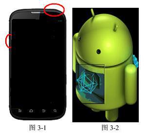

2、手机处于关机状态下,长按音量下键和开机键(如下图所示),待手机进入升级界面后松开,此时在强制升级界面中有三个选项分别是:
a.reboot system now--手机进入重新启动模式(选择后手机重新启动但不进行版本升级)
b.apply update from external storage—手机进入强制升级模式(选择后进入强制升级界面如图3-2所示)
c.wipe date/factory reset—手机进入恢复出厂模式(选择后清除所有用户数据但不进行版本升级,针对丢失密码锁问题)
(您可以通过 音量上/下键-选择 power键-确定)
