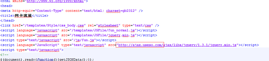

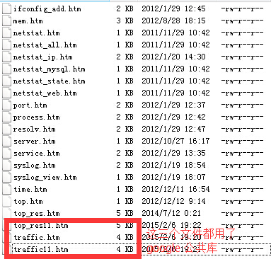

1、找到“网卡流量”模块的模板文件(/www/wdlinux/wdcp/templates/sys/traffic.htm)
2、将文件中的 https://ajax.googleapis.com/ 替换为 http://ajax.useso.com/ 由于360前端库目前还不支持https,所以一定要将https修改为http。
3、将修改后的文件重新传回服务器,再打开网卡流量,所有显示都正常了。
