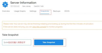

1、先使用Vultr VPS的免费快照功能,备份原服务器全部内容。

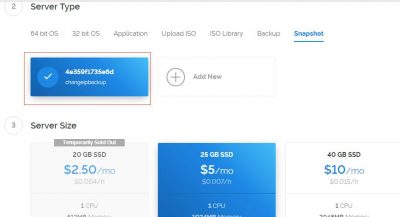

2、在Deploy页面使用快照新建一个VPS,Vultr 会为新的VPS分配一个全新的IP地址。如下图,选择你刚才备份的快照。
如果你有一个已经分配了IP地址的VPS,也想继续使用这个IP地址,那你只需要在当前VPS的管理页面,选择快照恢复功能(找到相应的快照,点击Restore),恢复原来VPS的内容。
