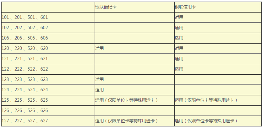

磁条卡中服务代码(SC)解析:
用途:标明银行卡可使用的服务类型。
格式:3位数字。
第1位:
1——国际使用。
2——国际使用—指明卡片有集成电路芯片,如集成电路芯片可以使用,金融交易应由集成电路处理。
5——国内使用。
6——国内使用—指明卡片有集成电路芯片,如集成电路芯片可以使用,金融交易应由集成电路处理。
7——专用-不用于交换。
9——测试。
第2位:
0——普通授权。
2——必须获得发卡行或发卡行代理的联机授权。
4——除非另有双方协议明确规定,必须获得发卡行或发卡行代理的联机授权。
第3位:
0——服务领域无限制,要求输入PIN。
1——服务领域无限制。
2——仅用于商品和服务。
3——仅用于ATM,要求输入PIN。
4——仅现金。
5——仅用于商品和服务,要求输入PIN。
6——服务领域无限制,当有密码键盘时,提示输入PIN。
7——仅用于商品和服务。当有密码键盘时,提示输入PIN。
如果卡片仅含有磁条,不含有芯片,那么服务码仅可以是1或5开头。如果卡片含有芯片,那么服务码仅可以是2或6开头。
