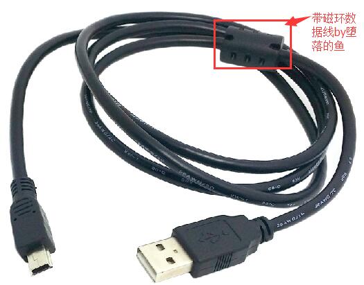

2、使用自带磁环的数据线,磁环是降低EMI的元器件。在220V电源输入端加上这个可以过滤掉大部分电源源头上产生的高频干扰。
3、使用笔记本电脑充电,用笔记本的USB为手机充电。很多笔记本的充电线都是自带磁环的,如果你手上没有带磁环的USB手机数据线,可考虑使用此方法。
