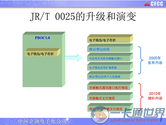

在国内则由中国人民银行制订IC卡的金融支付应用规范,也就是我们所说的银联标准。人民银行于1997年基于EMV96颁布了国内标准的第一版,也就是 PBOC1.0,2003年开始对1.0进行修订,于2005年参照EMV2000正式颁布PBOC2.0,2010年参照EMV2008开始对2.0进行增补并颁布新规范。
业内人士普遍认为,在内容上国内的PBOC规范基本上是翻译和参照了EMV的规范,也就是国际标准的中国化,比如EMV96之于PBOC 1.0,EMV2000之于PBOC2.0。
具体演变内容可见下图:

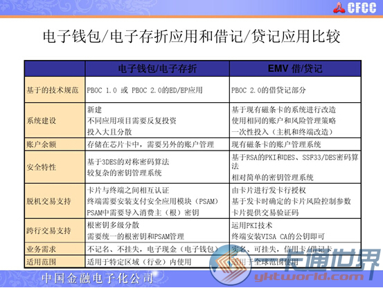

借贷记应用出现于PBOC2.0中,同时脱胎于EMV2000,通过PKI数字证书的形式,利用‘公私钥对’实现的非对称算法,采取静态数据认证 (SDA)和动态数据认证(DDA),依据卡片和终端不同的参数配置,实现卡片在POS终端上的脱机消费、联机消费和ATM终端上的取现交易。其中静态数据认证可以确保卡片上的数据没有被篡改,但不能保证卡片的真伪;而动态数据认证可以判断卡片的真伪。借贷记应用中不再使用PSAM卡作为POS端安全认证的实现手段。
借贷记的卡片上没有余额的概念,虽然单笔脱机交易限额以及累计脱机交易限额和钱包余额的概念有些类似。但是即使交易金额超过了这些限额,仍然可以通过卡片主动申请联机的方式完成交易(当然需要后台主帐户有足够的余额),而不会出现像电子钱包那样因为余额不足造成的交易失败。后台主帐户中有余额的概念,这个余额可能是借记卡中的预存金额,也可能是贷记卡中的可用信用额度。
如果把借贷记应用做成多应用卡,那么这些金融应用之间可以通过不同的参数配置而变得五彩缤纷,而不是像电子钱包那样的简单叠加。比如可以配置成:仅支持联机消费的借记卡应用,仅支持联机取现的ATM卡应用,既支持联机也支持脱机的贷记卡应用等。另外借贷记应用本身还支持不同币种,这也是电子钱包应用不具备的。
通常借记卡是不支持脱机交易的,但是可以冻结一部分资金用于脱机交易,同样也可以在贷记卡帐户中通过预付或者预授权的方式划出一部分资金用于简化风险管理的脱机交易,于是就派生出了适用于小额脱机交易的电子现金;另外为了加快在非接触交易场景中的交易速度,在借贷记应用的基础上进行改进又派生出了qPBOC。
借贷记与电子钱包/电子存折对比图:

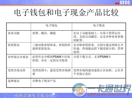

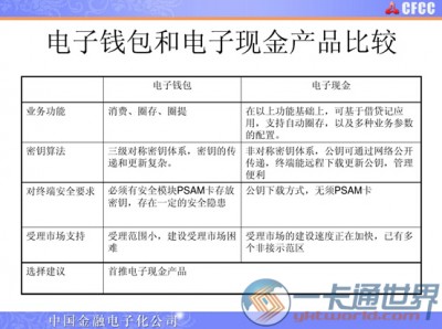

它在原来借贷记应用的基础上增加了电子现金余额、电子现金余额上限、电子现金单笔交易限额、电子现金重置阈值等数据元来完成小额的电子现金脱机支付交易。电子现金的交易流程和借贷记应用类似,并且在后台有一个专门的小额支付帐户来支持电子现金脱机消费交易。在卡片初始化之后,后台的电子现金帐户余额和卡片上的电子现金余额是一致的。但是在完成脱机消费交易后,只有把该笔交易和后台电子现金帐户进行清算才能使后台电子现金帐户余额和卡片电子现金余额重新保持一致,所以卡片的电子现金余额和后台电子现金帐户的余额存在一个数据不一致的时间窗。
电子现金在业务外在的表现上与电子钱包类似,但是在密钥算法、终端要求等方面又有不同,加上非接触式接口后能够扩展更多的应用领域。具体比较见下图。
