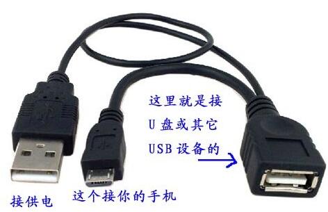

第一步:我们很有必要要检测下手机硬件上是否具备5V升压器,当你用另一 架手机通过不带电源的OTG线接入你的手机时,如果你的安卓手机有5v升压器,那么就可以给另外一台手机充电,如果没有就不能充,以此判断。当手机确定没有5v升压器时,我们就需要买一根带DC 5V电源的USB-OTG线,从硬件上解决电力供应问题,如图:

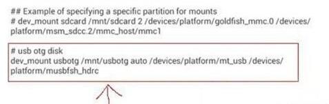

第二步:解决系统屏蔽OTG问题。以荣耀3C为例:先把荣耀3C找方法给ROOT了,让手机获取最高权限,手机ROOT成功后我们就用手机下载一个中文版RE管理器(RE管理器要手机ROOT后才能打得开),打开RE管 理器,按目录找到system文件夹 点击system文件夹然后 进去找到etc文件夹 然后点击etc文件夹进去找到vold.fstab这个文件(依次打开步骤就是system/etc/vold.fstab) 然后点击RE管理器右上方把只读点击一下挂载为读写,然后长按住vold.fstab此文件五秒左右,此时出来几个选项,然后我们选择使用文本编辑器这个选项打开该文件,这时出来一个长方形的编辑框 我们就在vold.fstab的末尾添加如下代码:
- # usb otg diskdev_mount usbotg /mnt/usbotg auto /devices/platform/mt_usb /devices/platform/musbfsh_hdrc
(注意:复制代码前增加一行空格,如图)
代码添加好以后点击菜单键然后点击修改保存,然后退出RE管理器
