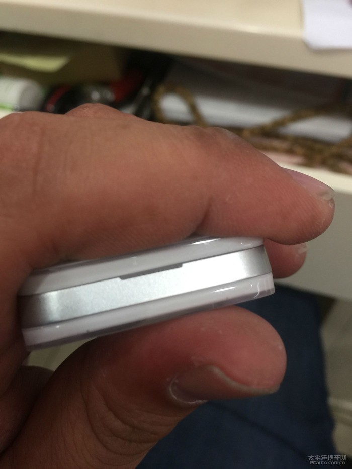

1、在遥控钥匙底部会看到一个凹槽,可以用指甲慢慢掰开,全部是卡扣,不用怕掰坏。

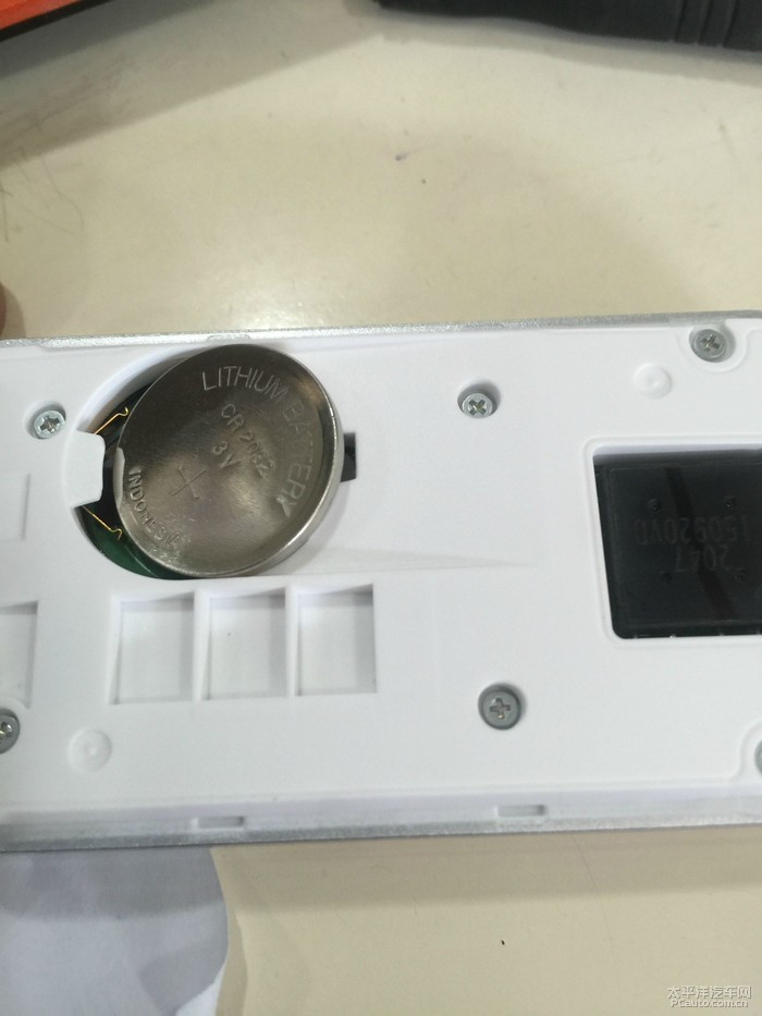

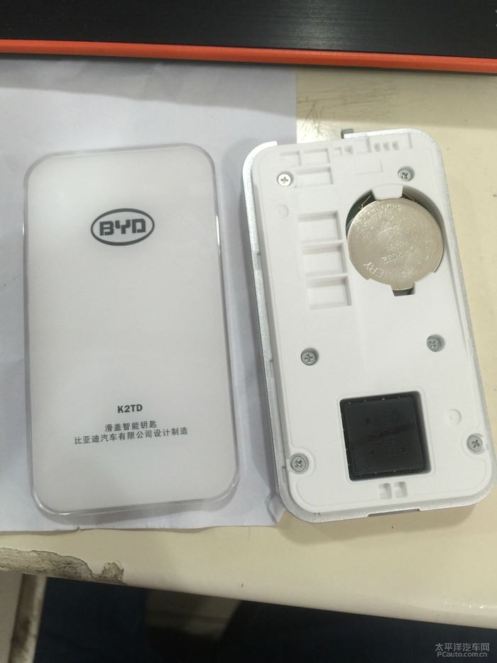

2、掰开后既可以看到遥控钥匙的电池,比亚迪遥控驾驶钥匙使用的纽扣电池型号为CR 2032 3V。

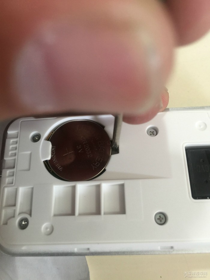

3、借助牙签、指甲、小螺丝刀稍微往后顶一下取出旧的纽扣电池。
剩下就是将准备好的新电池安装进去,并将后盖重新扣上。完成以上步骤后,比亚迪秦、唐、宋遥控钥匙就可以再次正常使用了。

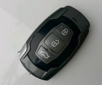

如你的车钥匙为非遥控钥匙,如下图所示:
请选用“CR1632 3V”(点击链接直达京东购买)纽扣电池。
