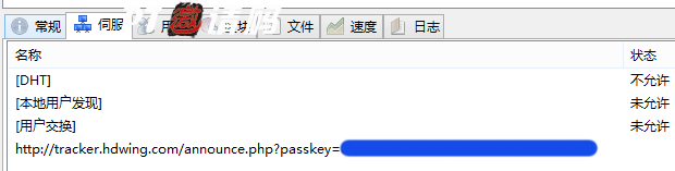

首先我们可以在PT下载软件的伺服里查看到tracker地址,可以查看tracker地址是否正确,是否需要进行修改。要修改的话就点击选中需要修改的那个种子,然后右键,选择【属性】就会出现下面这样窗口。

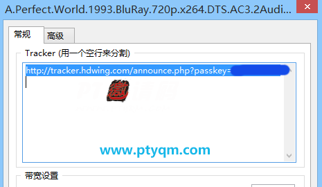

在上面的窗口中就可以对tracker地址进行修改,修改后点击下方的【确定】就可以了。其它的PT站如hdsky、mteam、chdbits等修改方式也是一样的。
