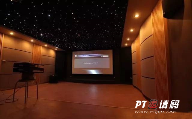

![家庭影院](http://www.ptyqm.com/wp-content/uploads/2016/01/k.jpg)
唱歌和观影是两种不同的体验,对空间环境和技术、设备有严格的区分。

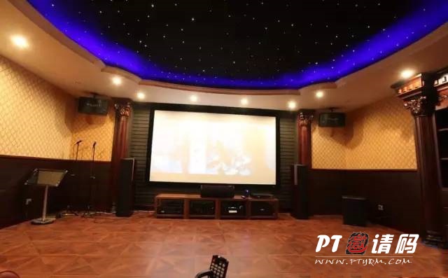

当然,目前一些用户比较普遍的做法,是把KTV和私人家庭影院区分来做。一部分房间K歌,另一部分房间观影。房间之间是独立的,各使用不同的系统和器材,那么在声学处理上,就不存在前面那么多纠结的问题了。这或许也应该是未来KTV兼影院最好的方式之一。 ![家庭影院](http://www.ptyqm.com/wp-content/uploads/2016/01/l.jpg)
将K歌房间和观影房间分开,应该是比较可行的方式。
