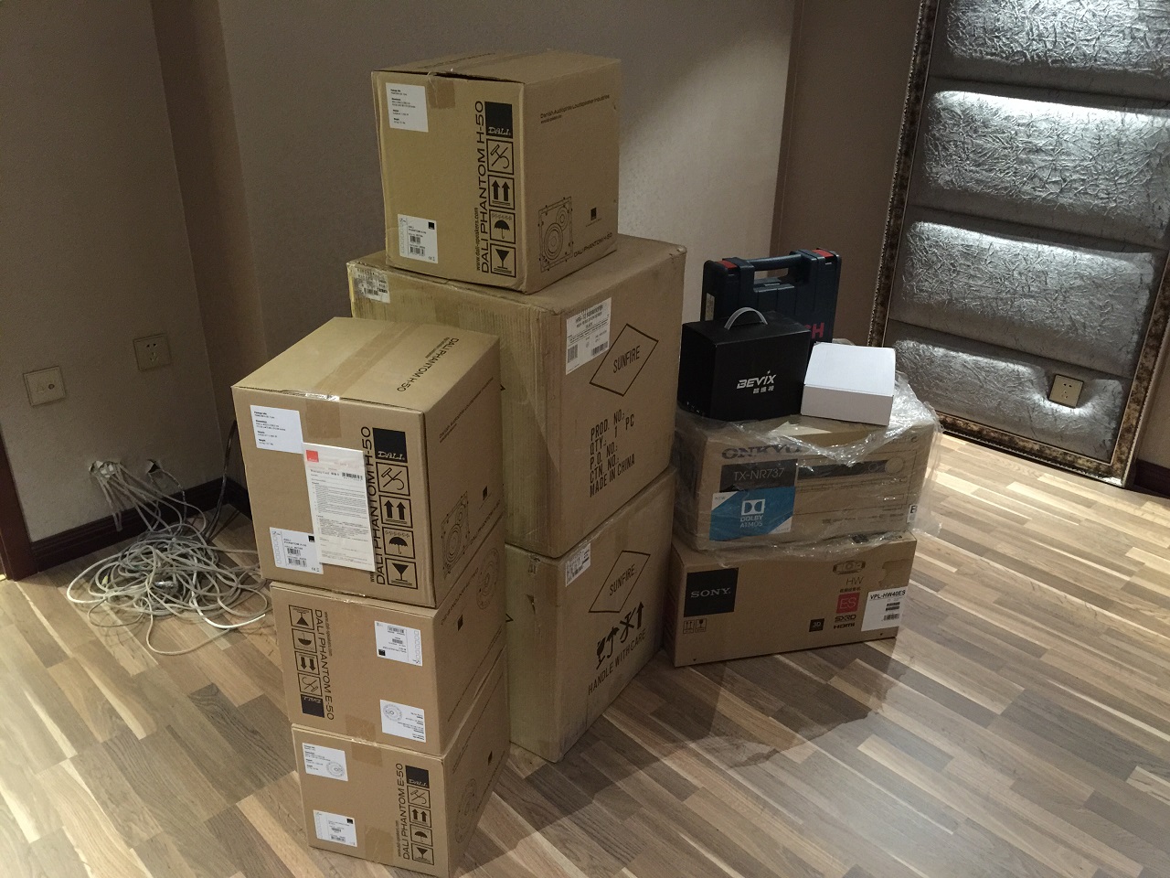

| 信号源设备: | 碧维视BV8178M |
| 视频设备: | 投影机:索尼VPl-HW40ES
投影幕: 订制美国高清透声画框幕 |
| 音响设备: | 主音箱:丹麦 达尼PHANTOM H-80 1对
中置 : 丹麦 达尼PHANTOM H-80 1只
环绕 : 丹麦 达尼PHANTOM E-80 1对
功放 :日本 安桥 TX-NR838 1台
低音炮 :美国 骄阳 sunfier HRS-12 2只 |

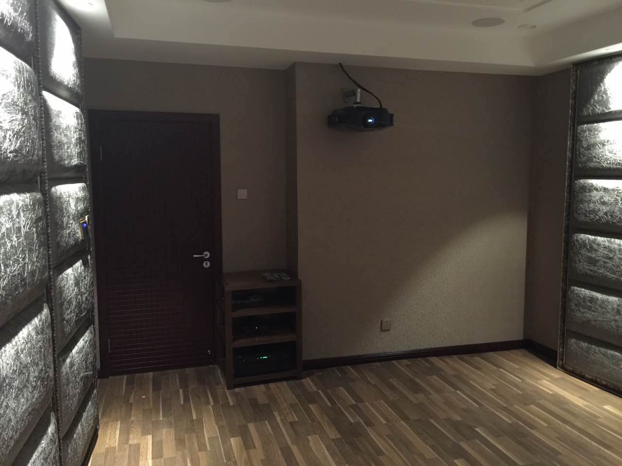

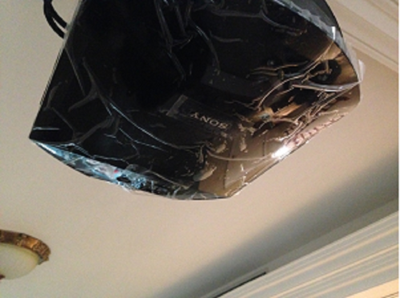

| 其它设备: | 投影吊架 加拿大Grandview
音箱线 华敏400芯无氧纯铜 200×2 |

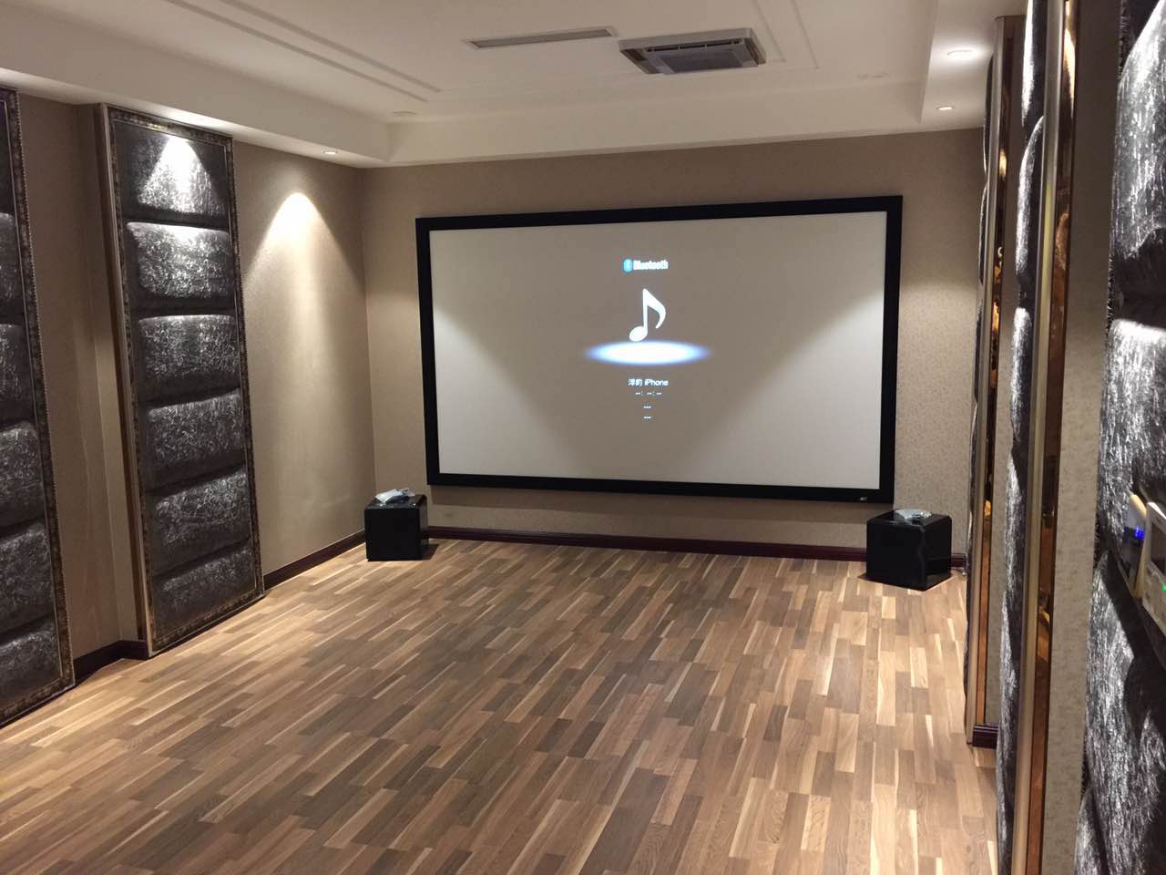

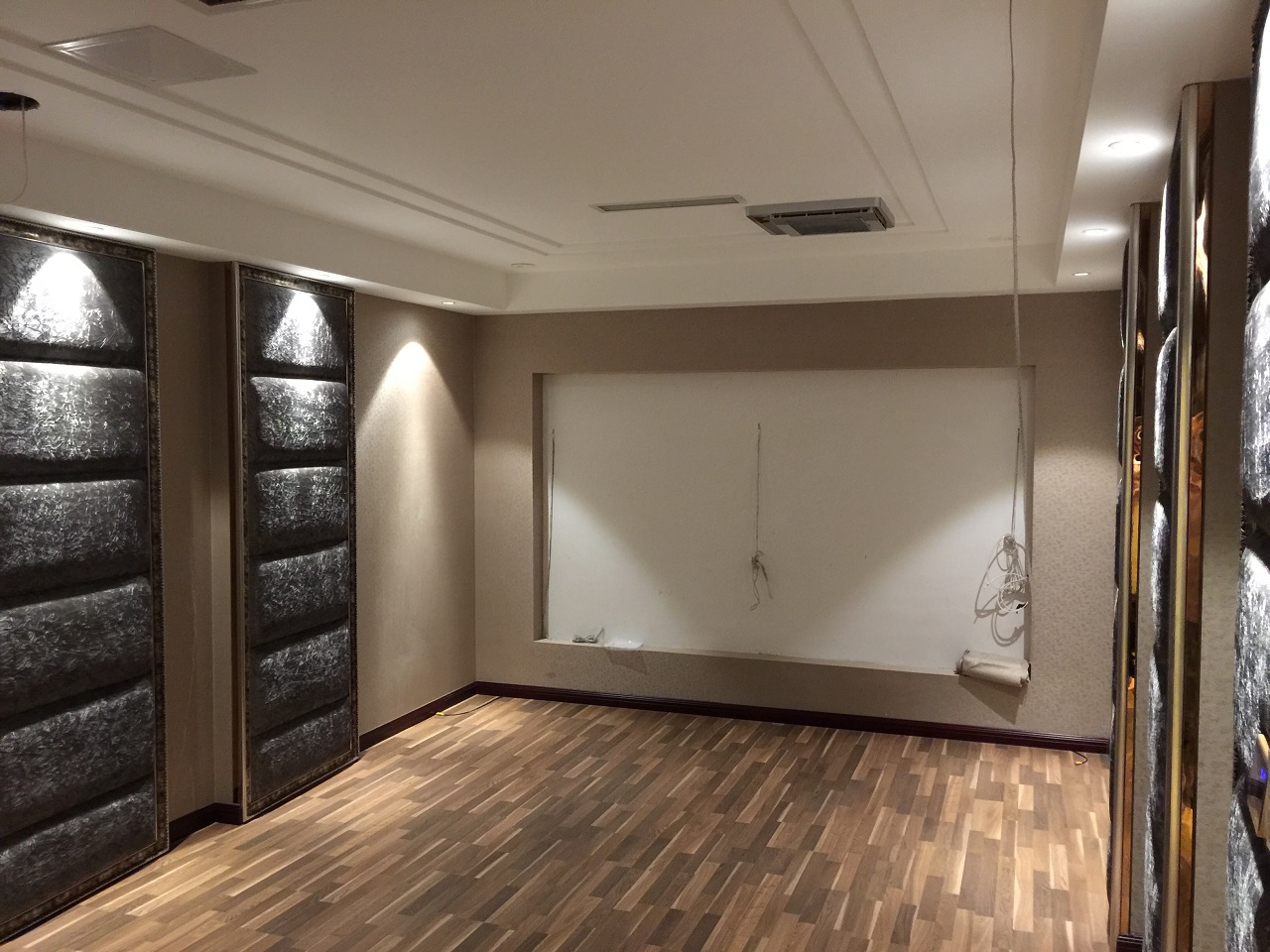

| 影院的构建过程、声学和光学处理及特别设计: | 因为房间大小的问题 和业主要求我们采用隐藏设计,将音箱及声学材料隐藏起来,达到业主要求的简约时尚,令观众不受干扰,尽情享受影音播放. |
| 系统调试与设计者心得: | 业主的朋友是一位资深的HI-FI玩家。经过我们共同努力相互对比一步一步对功放内详细参数的一一调试,比如用声压计对各通道电平的设定、用激光尺测距离设定、分频点设定、低音炮相位设定、低通设定、相位设定,听感微调等等,最后通过不懈努力效果超乎想象! |
| 整体风格与效果: | 整体的装修风格以简约,实用为主 业主怕过多的装修会对家人带来伤害。 |
