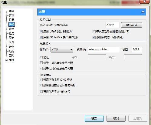

对于校内的ipv6的PT,丌适用代理服务器;对于HDW,TTG这类的公网PT,使用代理可以达到较高的上传下载速度
代理也没啥方法,我就贴个图,大家对着图来弄就好了**
就是个http代理,网上一搜就有,然后设置好域名(或ip)和端口号,就OK了(最上面的那个接入时的监听端口随意,只要不是用常用端口就行)
