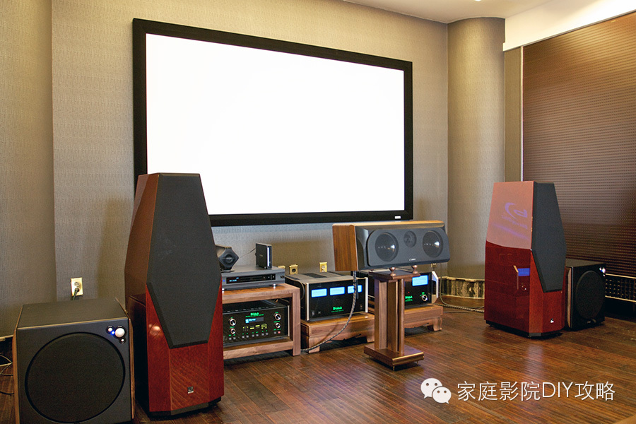

“别开那么大声,很刺耳,特别是低音,轰隆隆的让人胸闷。”
在现场听演唱会,在电影院看电影,其实音量非常大,但大家都乐在其中、畅快淋漓,很少会有人感觉不舒服。但为什么在家里的私人定制影院,只要把音量开大,就会觉得吵呢?
因为声音不平衡
如果把听到的声音比作是一幅画,那么平衡的声音就是整个画面光线均匀,细节清晰,看上去很舒服。不平衡的声音,就是有些地方偏暗,有些地方偏亮。如果音量不够大,偏暗的地方就看不清楚,但调大音量,偏亮的地方就会晃眼(刺耳)。
光照是否均匀,和两个因素有关,一是灯光的质素,亮度够不够、角度对不对、色彩有没有偏差。二是空间的影响,距离越远要求越高,反射越多干扰越大。声音是否平衡,同样取决于这两方面的品质,一是音响,二是空间。
如果画面很小,比如看杂志,那么普通台灯就足够了。同样,用电脑音箱看电影,屏幕很小,距离很近,所以感觉也挺好。但如果画面很大,比如海报或户外广告,就需要用到灯箱甚至几组灯光才行。
在客厅或独立影音室,空间和距离都比桌面电脑大得多,所以需要更大的“画面”才有感觉。如果音量不够大,就无法照亮整幅画面。但如果音响的质素和能力不够,或者空间的声学环境很糟糕,那即使开大音量,也会因为声音不平衡,令人感觉很吵、很不舒服。比如让人胸闷的低频,就是因为驻波造成低音不平衡,当可以听清楚波谷时,波峰的音量可能已经超出正常的几倍,叫人如何受得了?
平衡的声音才好听,得益于IT的力量,好听的声音已不像过去玩Hi-Fi那么难拥有。本攻略会与您分享如何轻松选购好音响,简单营造好空间,实现既震撼又舒服的好声音。
![家庭影院DIY攻略 认识篇 – 1.4 需要多大的音量](http://www.ptyqm.com/wp-content/uploads/2017/03/cfcd208495d565ef66e7dff9f98764da-4.jpg)
“会不会被邻居投诉?”
关掉声音看恐怖片,可能连小孩也不怕。影像和声音是密不可分、相辅相成的,如果没有足够的声压级,那即使是再大的银幕,也无法让人感受身临其境般的真实感。家庭影院不是要盲目追求大音量,而是要达到与银幕和空间相匹配的声压级。
越是好的音响,越是平衡的声音,调大音量不是使声音越来越大,而是声音的压力(声压级)越来越高,现场气氛越来越浓厚。只有素质差的音响,才会在大音量时声嘶力竭,声音很大,却很难听,就像吵架的夫妻,整栋楼都能听见。
好声音留在家 差声音传在外
照亮整幅画面,本来只需要200瓦的灯光,不会有多余的光线干扰别人。但如果灯具太差,中间(中音)200瓦时,上面和下面(高音和低音)可能已经超过五六百瓦,不但自己刺眼,还会晃到别人。不平衡的声音,本来就刺耳烦心,再开大音量,不投诉你才怪了。
大声而不吵,是判断音响好不好、够不够Hi-Fi最简单的标准。如果你在家看电影经常被邻居投诉,只有两种可能:一是没关好门窗:-D,二是音响不够Hi-Fi,而不是真的有多大声。到我家感受过电影院标准音量的朋友们,都会担心地问:震到天昏地暗、日月无光,难道邻居也没投诉?
实话实说,换双炮之前零投诉,邻居可能还不知道我家有那么震撼的私人定制影院。换双炮之后,调试过程有过两次投诉(楼上的天花吊顶被震到了),调好之后还是零投诉。邻居可能以为我乖乖地调小音量了,其实音量还是一样,但声压级比原来还大,因为音响更Hi-Fi、声音更平衡,所以感觉更震撼、更舒服了。
