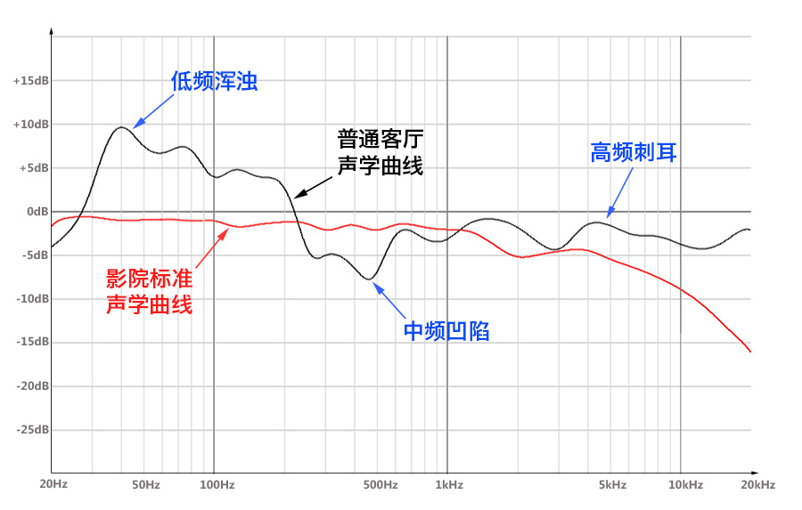

![家庭影院DIY攻略](http://www.ptyqm.com/wp-content/uploads/2017/03/cfcd208495d565ef66e7dff9f98764da-8.jpg)
讲理论可能比较难懂,那就看图作文。上图横坐标是声波的频率,从低到高(从低频到高频、从低音到高音)。左边是20Hz100Hz(主要是低频),中间是100Hz1kHz(主要是中频),右边是1kHz20kHz(主要是高频)。纵坐标是声压级,每格5dB(分贝),每增减6dB音量就增减一倍。
红线是SMPTE 202M专业影院标准的频率响应曲线,黑线是我家左声道的实测曲线。黑线在低频30Hz80Hz凸起,高出610dB,比标准声压大一倍,就是困扰一年多的驻波。相比之下,中频250Hz550Hz却下凹58dB,比标准小一倍。也就是说,这幅画的光照极不均匀,中频很“暗”,低频很“亮”,想听清中频就必须加大音量,但中频还没“照亮”,低频就已非常“晃眼”,轰轰然让人胸闷。所以音量越大,就越难受,也越容易被邻居投诉。
