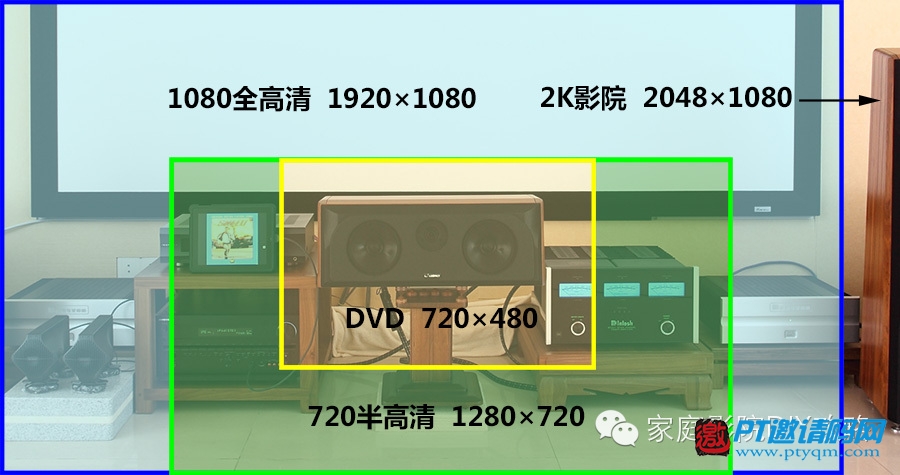

1920×1080,就是横向有1920个点、纵向有1080个点,每个点就是一个像素,一共207万个像素。720是92万像素,1080是720的2.25倍,是DVD的6倍。什么概念,请看下图:黄色是DVD的画面大小,绿色是720的,浅蓝色是1080全高清。目前主流电影院是2K,只是比1080稍微宽一点点。
![家庭影院DIY攻略](http://www.ptyqm.com/wp-content/uploads/2017/03/cfcd208495d565ef66e7dff9f98764da-11.jpg)

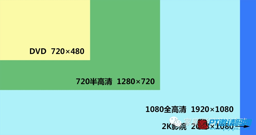

如果还是觉得不够直观,那再看下图。2K电影院看到整幅照片,浅蓝色的1080稍微窄一些。720半高清只能看到浅绿色部分。如果是当年的DVD,就只剩下浅黄色部分,只能看到一个中置音箱。这就是高清视频带来的革命!高清音频虽然看不见,但也是一样的道理。
![家庭影院DIY攻略](http://www.ptyqm.com/wp-content/uploads/2017/03/cfcd208495d565ef66e7dff9f98764da-12.jpg)
