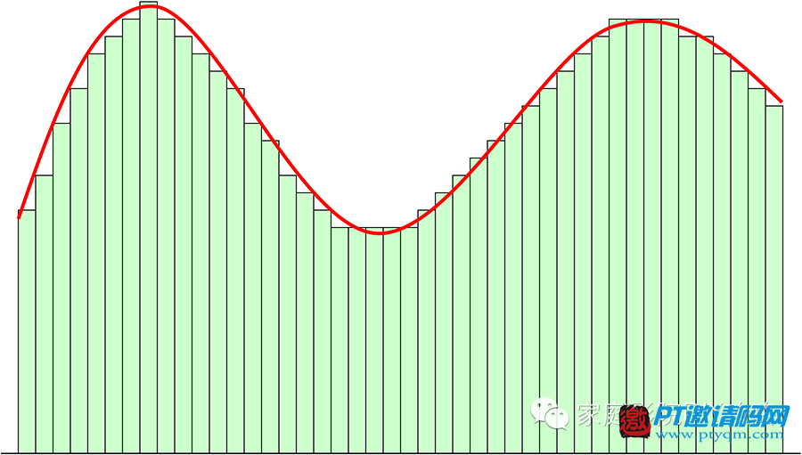

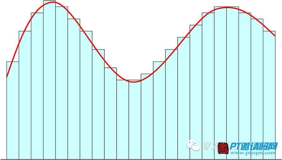

胶片相片是模拟的,数码相片是数字的。录音带和黑胶唱片是模拟的,CD、DVD是数字的。模拟(Analog)和数字(Digital)的分别,在于信号是否连续。下图的红色曲线是连续的模拟信号,蓝色是数字信号,存在不连续的锯齿。

数字信号只有0和1,要表示模拟信号的变动,就要进行抽样、量化和编码。抽样和量化越精细,对模拟信号的描述就越准确,比如以0.0001度为单位来表示温度的变化,当然会比0.1度更精确。下图的抽样率比上图多一倍,所以还原红色曲线的锯齿较小,也就是失真更小、保真度更高。
