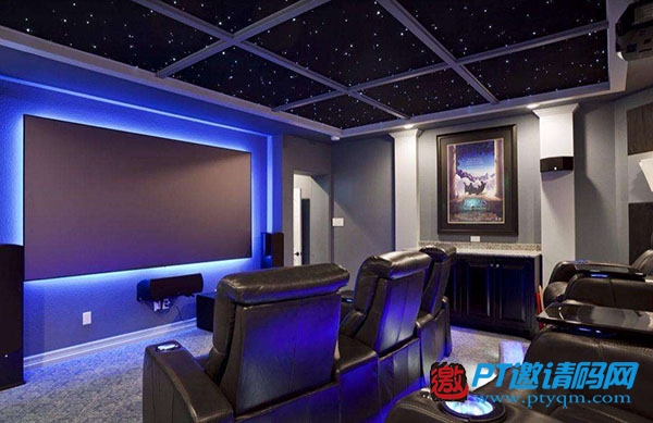

家里面有家庭影院的朋友一定都会安装低音炮,它震撼人心的声音令人欲罢不能,但是有时候也会因为它带来一些麻烦。瞧,刚说这会儿又有人来敲门,一定是抗议昨晚我儿子看电影把音响开高了,肯定有很多朋友和我有一样的遭遇,这里我给即将加入家庭影院的你一个见意,买低音炮的时候一定也要算上隔音措施的花费,不然就不要买,因为你买了也不能用,你的家人和邻居都会对你有意见的。除非已经为隔音做好了准备。
