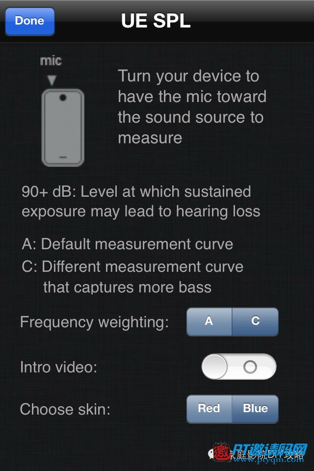

用iPhone下载UE SPL声压计,记住先点击右下角的 i 进入设置页面(下图),把Frequency weighting(频率计权)由默认的A改为C,才能测得更多的低频。

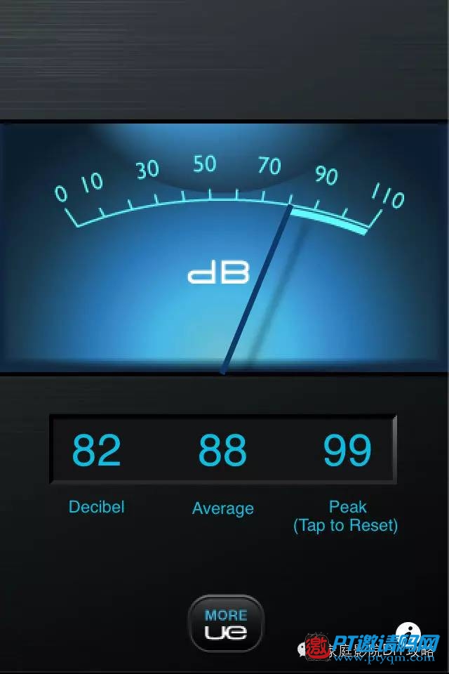

坐在座位上,将iPhone下方的麦克风朝向银幕,就可以测量实际音量大小了。屏幕(下图)会显示三个数据:Decibel(实时)、Average(平均)、Peak(峰值),Peak显示之前测到的最大值,点击可以清零重测。

我家皇帝位测得的结果是,播放功夫熊猫、钢铁侠、变形金刚等决战片段,平均在90dB左右,最激烈时才偶尔出现99dB的峰值。播放音乐节目,比如《生命奇迹·托斯坎尼演唱会》、《阿黛尔·皇家爱尔伯特音乐厅演唱会》(下图,摘自豆瓣电影),峰值也是99dB,但高潮时持续保持在97dB左右。
![家庭影院DIY攻略](http://www.ptyqm.com/wp-content/uploads/2017/03/4ffce04d92a4d6cb21c1494cdfcd6dc1-34.jpg)
在Z先生和L先生的独立影音室测过,峰值一样是99dB。在佛山、广州、香港等多家电影院测过,峰值也是99dB,曾经有过101dB,但极少见,也在±3dB的误差范围内。在新加坡环球影城的大剧院看歌舞表演,测得峰值同样是99dB。事实证明,家庭影院0dB的标准音量,和电影院的音量确实是一样的。
