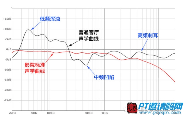

不同的空间,有不同的频率响应曲线。不同曲线的声音是不一样的,就好比在客厅和冲凉房唱歌,虽然是同一个人,但效果完全不同。听到迷人的声音,通常都会认为是这个人的嗓子好,而忽略了另一个重要的因素:所在空间的频率响应曲线也很好。
如果都是清唱(不使用麦克风扩声),业余女中音在歌剧院舞台排练的效果,肯定比蔡琴本人在大卖场献唱要好听得多。音响也一样,如果聆听空间的声学曲线不够好,再Hi-End的设备也出不了好声。

结论是:空间频率响应曲线平直是重播音乐的好声基本条件之一,有了平坦的频率响应曲线,我们就不会把台湾水梨误认为西洋梨。但这样还不够,还需要加上人耳天生的金字塔形高中低音量感的需求来做补偿,才能获得平衡的好声。(摘自刘汉盛《音响调声学》)
可见,要获得平衡的声音,绝非易事。一是聆听空间要有平直的频率响应曲线,二是音响系统能按人耳对高中低音的量感需求进行补偿。对传统Hi-Fi来说,同时满足这两点,几乎是不可能的任务,所以平衡的声音,可遇而不可求。
刘汉盛说:在台湾,即使您有钱,也很难找到真正有实力的聆听空间设计者。其实国内也一样,所以想要拥有完美声学曲线的空间,几乎不可能。至于根据人耳的需求进行补偿,也就是EQ均衡,对Hi-Fi老烧来说,用了均衡声音就不纯,不纯就不Hi-Fi了,所以Hi-Fi器材几乎都是不带均衡的。
两个要素都无法实现,难怪Hi-Fi行业发展了几十年,发烧友前赴后继烧了那么多银子,好声音还是如此难得。大家都在为声音不平衡而烦恼,而且音量越大越不平衡,听起来越不舒服。特别是高频刺耳、低频浑浊,令人难以忍受。于是只能作出妥协,重点追求精致细腻的声音,以为那才是Hi-Fi。

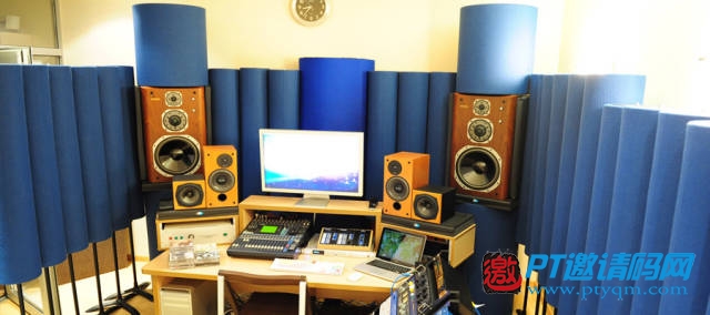

低频陷阱,通常指用来吸收室内过多低频驻波的装置,通过共振把声波机械能转化为内能消耗掉,转化的同时不能发声。(摘自百度百科)
![家庭影院DIY攻略](http://www.ptyqm.com/wp-content/uploads/2017/03/4ffce04d92a4d6cb21c1494cdfcd6dc1-35.jpg)

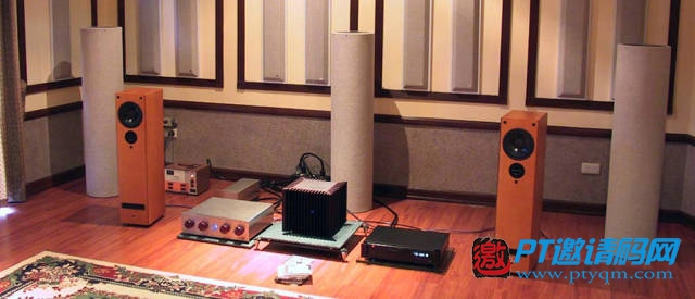

虽然Z先生多次建议购买低频陷阱(上下图均摘自
www.acousticsciences.com),但我一直没买。两个原因,一是当时不重视声学装修,二是研究过国外DIY低频陷阱的文章,发现真不是那么简单的事情,低频的能量那么大,如何控制吸收多少、吸收哪个频段?

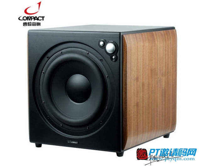

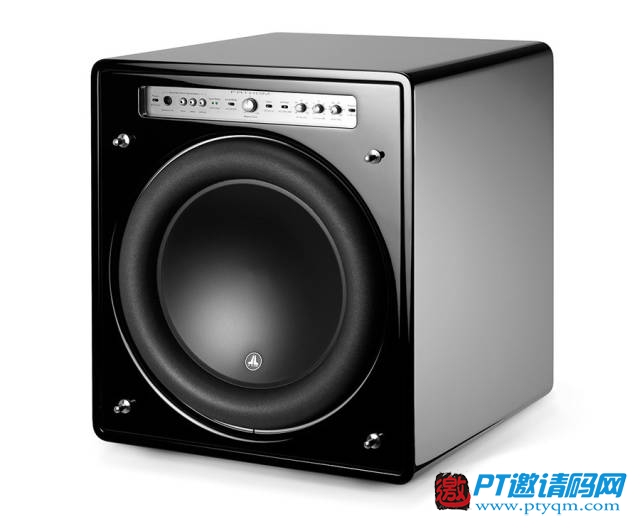

后来,一位先行者成了先烈,他的地下室影院,在Z先生的指导下,做了声学装修,装了两个巨大的低频陷阱,使用论坛很火的美国捷力JL AUDIOf113低音炮(下图摘自官网)。虽然Z先生测过房间的声学数据很不错,虽然我们一起满地爬找到了最佳炮位,虽然用了f113的自动EQ均衡,但结果还是轰轰然。
![家庭影院DIY攻略](http://www.ptyqm.com/wp-content/uploads/2017/03/4ffce04d92a4d6cb21c1494cdfcd6dc1-37.jpg)
先烈血淋淋的教训,让我彻底放弃了对驻波进行事后处理的探索和努力,当时的想法是:治标不如治本,与其在发出低频、产生驻波后处理,还不如在事前想办法,减少驻波相应频率的低频输出,可能会更加有效。

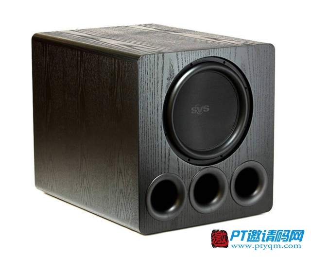

把SVS PB13-Ultra(下图摘自官网)搬回家后,第一时间认真学习说明书的PEQ(参数均衡)设置,上SVS官网下载专用的低频频率响应曲线Excel表格,借来声压计,播放《雨果发烧碟一》的低频测试信号,逐一登记各频段的声压级,然后调整低音炮的PEQ,调减驻波最严重的31Hz和40Hz,但效果不太明显。
![家庭影院DIY攻略](http://www.ptyqm.com/wp-content/uploads/2017/03/4ffce04d92a4d6cb21c1494cdfcd6dc1-38.jpg)
第一晚的努力失败,再看说明书,哦,建议购买专业的频率测试软件,如TrueRTA。上网一搜,果然有这家公司,可以直接在官网付款购买软件,还接受人民币付款。兴奋!下单,刷卡700元,低音炮两万多,为了充分发挥它的性能,多花700也值。
用手提电脑安装TrueRTA,浏览说明书学会基本操作,这个软件实在是太专业了,说明书至今都没空细看。第二晚,用TrueRTA发出测试信号,测量低音炮发出的声压级,对比第一晚的测试数据,发现不太一致,31Hz相差7dB,63Hz相差2dB。怎么回事?

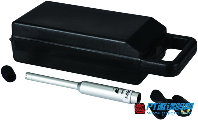

再看TrueRTA的说明书和官网,靠!原来手提电脑的内置麦克风测不到那么低的频率,要购买专业级的测试麦克风,建议DAYTON AUDIO EMM-6。上网一搜,淘宝768元,郁闷!下单,刷卡,谁让你不看清楚就冲上去。
![家庭影院DIY攻略](http://www.ptyqm.com/wp-content/uploads/2017/03/4ffce04d92a4d6cb21c1494cdfcd6dc1-39.jpg)
麦克风到货(上图摘自DAYTON官网),果然专业,每一支都有独立编号,凭该编号到官网下载校准文件,输入TrueRTA就能实现100%平直的麦克风原始频率响应曲线。实在是太专业了!专业到自己越陷越深都不知道。麦克风没配连接线,为了接入手提电脑,又淘了一条3.5mm插头接麦克风的连接线。
第三晚的努力开始,摆开架势,在皇帝位用脚架装好麦克风,连到手提电脑,播放测试信号,怎么麦克风测不到声音?郁闷!重新检查一遍,还是不行。超级郁闷!最终还是没搞定,不甘心,就用TrueRTA播放测试信号,用声压计测了一次,再调整PEQ,把31Hz调减6dB,40Hz调减5dB,都用最窄的Q值,避免对旁边频段的影响。
调整之后,低频有了明显变化,驻波好像不那么明显了。当时还是挺开心的,毕竟付出了那么艰辛的努力。但很快又感觉不太对头,不但驻波少了,低频也少了,而且感觉有点怪异,但又说不清楚怪在哪。

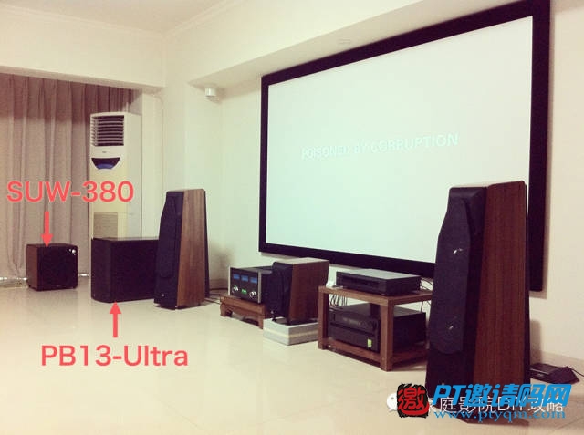

没过几天,惠普推出全新的SUW-380旗舰低音炮,借来一试,虽然身材明显小一号,但声音感觉比PB13-Ultra更大、更丰满。而且PB13-Ultra很难隐身,SUW-380随便一放就顺利隐身,听音乐感觉更温暖宽松,这些都是更Hi-Fi的体现呀!
![家庭影院DIY攻略](http://www.ptyqm.com/wp-content/uploads/2017/03/4ffce04d92a4d6cb21c1494cdfcd6dc1-40.jpg)
SUW-380的价格还不到PB13-Ultra的一半,Oh My God!查资料、思考、请教刘汉盛、反复调整和比较两个低音炮,当时得出的结论是手动EQ调减过度,把PB13-Ultra的“水分”榨干了(注)。所以PB13-Ultra得以留用,但不再使用它的PEQ功能。
第二次交战败北,此路不通!即使通,我也没那体力和精力再去折腾了。
注:一年多后,L先生和我的PB13-Ultra先后烧了内置功放,经过近半年的研究和探索,才最终搞清楚,SUW-380(下图摘自官网)比PB13-Ultra更丰满、更Hi-Fi,主要是模拟功放和数字功放的差别。一个PB13-Ultra比两个SUW-380更贵,但两个SUW-380的效果远远超越一个PB13-Ultra,所以“精英版”和“豪华版”都会改为推荐SUW-380双炮,详情留待“攻略篇”分享。

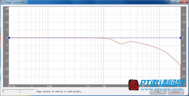

后来,正如刘汉盛的忠告,我没再硬来,而是智取,用的是IT的软手段,通过Audyssey房间声学校正和动态EQ,最终降伏了邪恶的驻波,实现了符合家庭影院标准的频率响应曲线,把音量开到了0dB。
![家庭影院DIY攻略](http://www.ptyqm.com/wp-content/uploads/2017/03/4ffce04d92a4d6cb21c1494cdfcd6dc1-42.jpg)
上图截自Audyssey MultEQ Pro房间声学校正软件,是国际标准500座电影院的频率响应曲线SMPTE 202M,拉直中低频、衰减高频,也就是刘汉盛所说的,补偿人耳对高中低音量感的需求。只要能符合标准的频率响应曲线,就可以把音量开到THX参考级标准,大声而不刺耳(压低高频)、也不胸闷(解决驻波)。

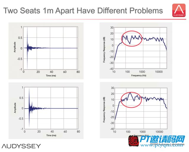

两次交战都失败了,为什么?因为这条黑线取决于三个因素:①空间的声学环境,②音响的能力与质素,③测试点的位置。前两个不可变,但第三个是可变的,不同位置的曲线是不同的,而且低频的差异更大。
因为低音的波长很长,所以在不同位置,低频会有很大差别。您可以播放一段低频丰富的音乐,四处走走,就会发现某些位置低频很强(驻波),某些位置低频很清晰,听起来很舒服(正确的低频)。
无论是PB13-Ultra的手动EQ,还是JL AUDIO f113的自动EQ,都只是测量皇帝位一个点的数据。即使调出了低频很平直的完美曲线,也只有当耳朵持续停留在那个点上才感觉“完美”,偏了就不行。那就装个架子,把头固定在那个点上嘛☺!
![家庭影院DIY攻略](http://www.ptyqm.com/wp-content/uploads/2017/03/4ffce04d92a4d6cb21c1494cdfcd6dc1.png)
上图摘自Audyssey Sub Equalizer(低音炮均衡)技术文档,两个座位即使只是相距1米,声学曲线也完全不同。所以Audyssey和RoomPerfect等房间声学校正系统,都是靠多点测试,掌握整个聆听区域的声学数据,据以进行多点综合动态均衡。测试点越多,数据越精确,动态EQ的效果越好。
要达到标准音量,必须有平衡的声音,也就是符合标准的频率响应曲线。要实现标准曲线,除了要有Hi-Fi的空间和器材,还要有多点测试的房间声学校正。THX认证的AV功放通常都会内置房间声学校正和动态EQ功能,区别只是测试点的数量,以及校正软件和麦克风的专业程度。在选购和使用时,一定要做好相关功课,才能攻破驻波这个难关,实现标准曲线和标准音量,体验和电影院一样的享受。
