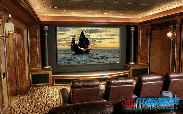

上图摘自www.bornrich.com,是十二大超奢侈家庭影院第八名(意大利黄金风格)。下图摘自rejigdesign.com。

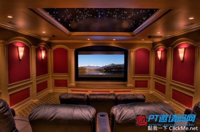

我已经拥有了Hi-Fi的客厅影院,下一个梦想,就是打造Hi-Fi的独立影音室。既然“地下”有那么多限制,那咱就转向“天空”吧,在顶层的大房间拥有一间可以打开天窗、白天晒太阳、晚上数星星的家庭影院(下图摘自ClickMe.net),将是多么美好的人生啊!嗯,所以才叫做梦……想嘛。:P
