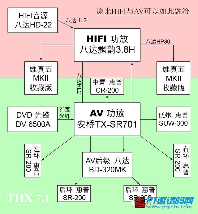

当时有两大创新,一是用Hi-Fi立体声功放推左右声道的Hi-Fi主音箱,既兼顾Hi-Fi和AV,又减轻AV功放的压力,5声道的设计能力,只推中置和左右侧环绕3个声道。二是在5.1声道的时代,直接上了7.1声道。

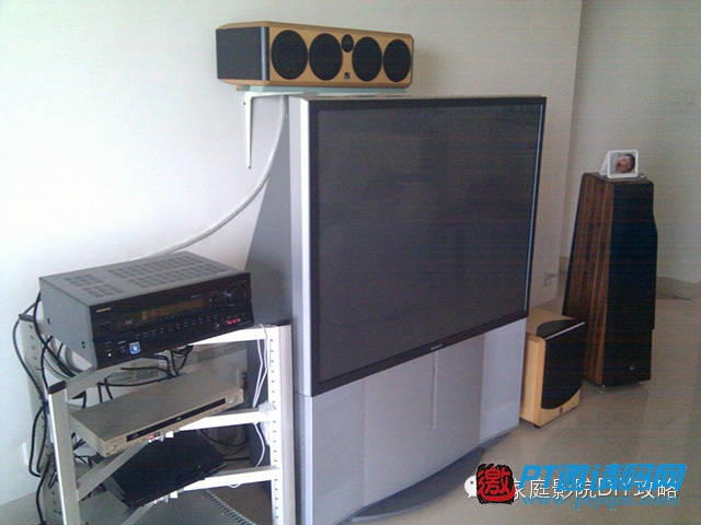

时间回到2011年初,发现SONY背投支持720,那买台高清播放机,就可以看半高清的电影了,也比DVD清晰两倍多呀。于是做功课,购入开博尔H1073高清播放器,把AV功放升级到次世代的安桥709,此乃K&C影院升级1.0版。

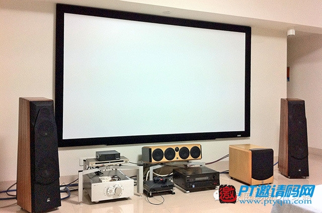

SONY投影和119寸银幕令人赞叹的高清画面,使声音成了短板。长江后浪推前浪,前浪死在沙滩上,就是这个意思了。于是把左中右音箱都更新,还是选择广州惠普小旋风,主音箱仍是维真五号,最新的SE收藏版,虽然外表一样,但声音已是全新境界。中置选了同一系列的维真一号SE收藏版,升级到K&C影院3.0版,欢度国庆!

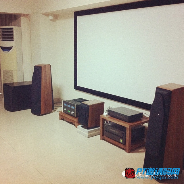

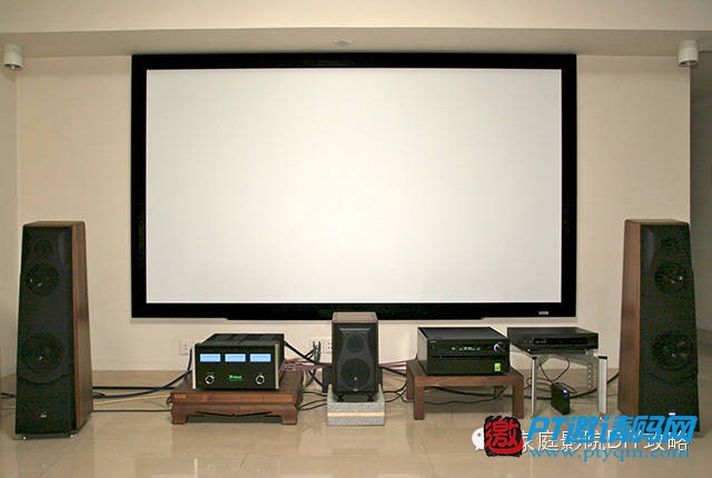

音箱升级了,就轮到功放力不从心,又一个后浪推前浪。经过四个月的试听、对比、研究,安桥709换成旗舰5509,开博尔K730I换成OPPO BDP-95,加上麦景图MC207七声道后级,整个系统脱胎换骨,升级到K&C影院4.0版,同贺圣诞!

K&C影院的升级,其实就是系统各环节不断后浪推前浪的过程。到了4.0版,蓝光机、AV前级、七声道后级都已一步到位,于是影院最重要的低音炮问题就凸显出来。做功课,购入SVS PB13-Ultra,升级到K&C影院5.0版,此时已是2012年劳动节。

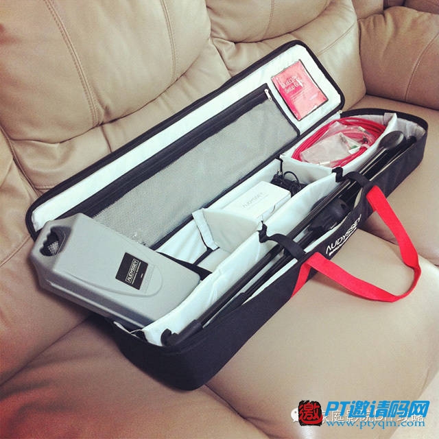

有了巨炮,不等于就有了完美的超低频。与驻波顶牛,战斗,完败!做功课,准备购买低频处理器,却惊喜地发现了Audyssey Pro Installer Kit,辗转从美国购回,到官网注册,激活安桥旗舰5509内置的Audyssey专业级MultEQ,直接连上电脑进行房间声学校正和动态EQ。效果令人惊喜!此乃K&C影院升级6.0版。

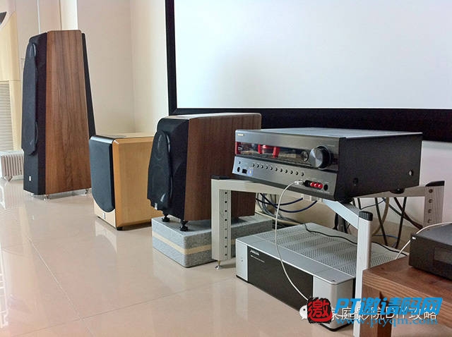

有人会问,为什么不升级环绕音箱?很好!是认真听课、用心思考的好同学!其实早就计划好了,只是一直在等惠普推出维真环绕。8月底出厂,马上到惠普新开的淘宝店拍下四对,两对自己用,两对L先生用。七声道全部采用维真系列,完全一致的声音表现,K&C影院升级到7.0版。

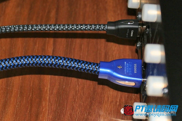

好马需配好鞍,一步到位上了麦景图后级后,就开始为更换音箱线做功课,研究比较了大半年,最终锁定美国线圣AudioQuest,Hi-Fi和Hi-End线材的领头羊。线材全面升级,包括AQ的Vodka和Chocolate HDMI线、Carbon USB线、Sub-1低音炮平衡线、Rockefeller SBW音箱线、NRG-2电源线,加上PS Audio的Dectet Power Center电源净化中心,K&C影院升级到8.0版。图像更精致、声音更细腻,整体效果再上一层楼。

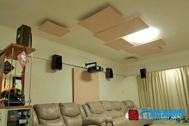

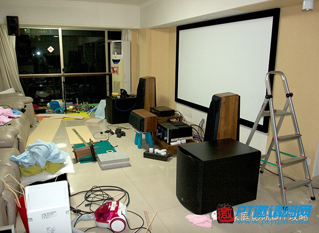

L先生的影院出了问题,大声压时高频刺耳,非常困惑,咨询行家、查阅资料,问题可能出在天花的二次余数扩散板上。当时正好Z先生一句话把我噎死:你说世界上最好的音乐厅和电影院是不是在一起的?看来是上天安排,要我赶快补上建声这一课。
疯狂补课、开动脑筋,解决了L先生的问题,同时也在自己的客厅做了简单的声学处理,K&C影院迈入10.0版。之前开到﹣3dB就会觉得吵,做了吸音后终于实现了0dB的家庭影院标准音量!

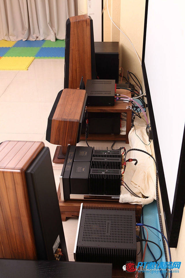

SVS烧了数字功放后,自制背板,接上惠普SUW-380的模拟功放,不比不知道,一比吓一跳!又是四个月的研究、测试、比较,单炮变双炮,数字换模拟,L先生换成两个SUW-380,我换成两台Bryston 7BSST2单声道后级,推两个无源PB-13Ultra。声音再进一步,升级到12.0版。

换成双炮双功放,要重新摆位、整理线材,顺便在前墙做了吸音,天花增加吸音棉,声学装修再进一步,升级到13.0版,纪念本书提笔一周年。

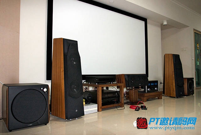

一直以为两个 PB-13Ultra+Bryston 7BSST2必赢两个惠普SUW-380,但五一再到L先生家里看电影,发现低频绵绵震裤管,回家一比较,怎么只震沙发?说明我家的低频还不够低,不如他家的好,我的双炮投资是他的六倍多啊,情何以堪?
思考、研究、测试,没想到问题出在音箱线上,没想到音箱线并不是越粗越好,把4平方的华敏线换成只有1.65平方的AudioQuest Type-4,缺失的极低频就回来了!虽然只是换了一条线,但意义重大,所以是15.0版。
