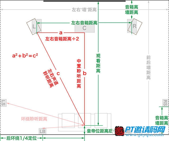

根据观看和聆听距离(上图)可以计算银幕尺寸和极限声压级,方法会在“B3银幕投影”和“B4音箱”详细介绍。客厅沙发通常都是靠墙摆放,所以观看距离≈前后墙距离-皇帝位距离后墙约30cm。独立影音室的最佳座位在距离后墙、房间长度约1/3的地方,所以观看距离≈前后墙距离×2/3。

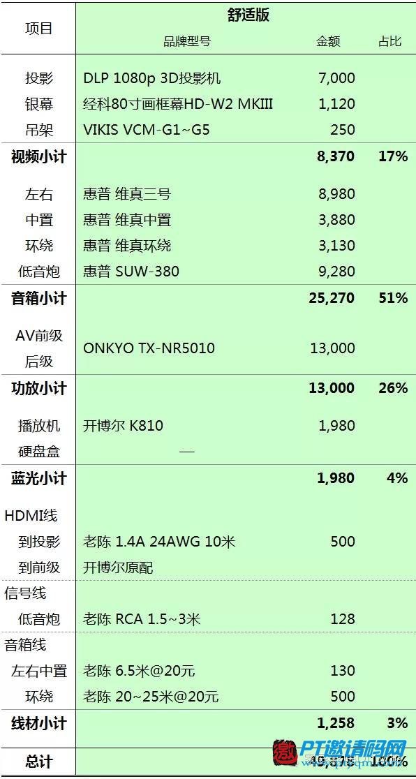

5万元舒适版
经济型投影机和高清播放机、80寸银幕、5.1声道(单炮)、合并AV功放(功率140W),匹配观看距离2.73.7米的空间。
![家庭影院DIY攻略 攻略篇](http://www.ptyqm.com/wp-content/uploads/2017/03/4ffce04d92a4d6cb21c1494cdfcd6dc1-72.jpg)
下限2.7米是THX推荐观看80寸1080p高清影像的最佳距离,个人认为至少要80寸的屏幕,才有影院的感觉。目前80寸高清平板电视的性价比还不如DLP投影,除非在更近的距离观看,否则不建议6070寸的平板电视。
上限3.7米是本方案音响组合可以基本达到标准音量的最大距离,当左右音箱离墙≥30cm时,皇帝位的极限声压级>102dB(即105dB-3dB,基本达到标准音量,下同)。
对影像品质要求高的,可以把1,980元的开博尔K810高清播放机升级为4,399元的OPPO BDP-103蓝光机,也可以加1万元选用精英版的投影机。
对声音品质要求高的,加1万升级为双炮,不但低频更好,中高频也会更好,而且不必再为找炮位、战驻波而苦恼。喜欢人声和小提琴的,可以把8,980元的维真三号改为8,480元的维真一号SE收藏版(配1,200元的WP-260脚架或2,080元的WP-660脚架),但极限声压级会减少3dB,牺牲少许音量,获得更好的音质。

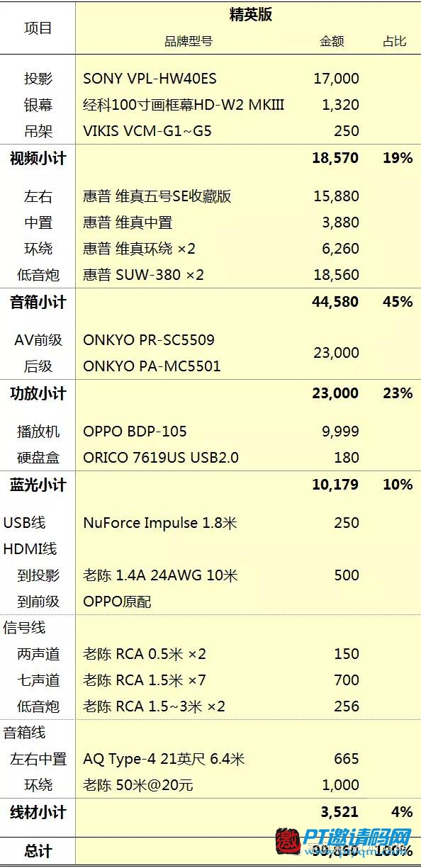

10万元精英版
中档投影机、100寸银幕、7.2声道(双炮)、顶级蓝光机、分体AV功放(功率150W),匹配观看距离3.44.0米的空间。
![家庭影院DIY攻略 攻略篇](http://www.ptyqm.com/wp-content/uploads/2017/03/4ffce04d92a4d6cb21c1494cdfcd6dc1-73.jpg)
下限3.4米是THX推荐观看100寸的最佳距离。上限4.0米是本方案音响组合可以基本达到标准音量的最大距离,前提是左右音箱离墙90cm,在客厅较难做到,如果离墙60cm,观看距离的上限就是3.7米。
对影像要求高的,多花2万上豪华版的投影机。预算不足的,可以把9,999元的OPPO BDP-105降级到4,399元的BDP-103,把15,880元的维真五号SE收藏版降级到8,980元的维真三号,不装后环绕把7.2变成5.2声道。

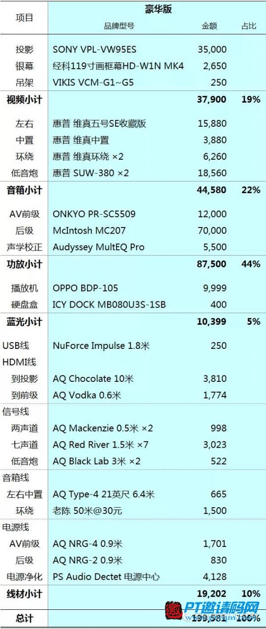

20万元豪华版
高档投影机、120寸银幕,音响部分在精英版的基础上,升级到200W大功率后级、专业级房间声学校正、Hi-Fi线材及电源,匹配观看距离4.04.5米的空间。
![家庭影院DIY攻略 攻略篇](http://www.ptyqm.com/wp-content/uploads/2017/03/4ffce04d92a4d6cb21c1494cdfcd6dc1-74.jpg)
下限4.0米是THX推荐观看120寸的最佳距离。上限4.5米是本方案音响组合可以基本达到标准音量的最大距离,左右音箱也要离墙90cm,如果离墙60cm,上限就是4.2米。
