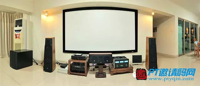

客厅一面连通饭厅,另一面是阳台落地玻璃门,典型的左右墙面不对称,声波的反射无法取得对称的平衡,对客厅影院的效果会有多大的影响?
我和X先生的客厅影院,都没有出现音像无法聚焦的问题,人声和乐器都能显现眼前,只是Hi-Fi两声道有时会感觉声像略为偏向阳台那边,AV多声道基本上不会出现类似的问题。

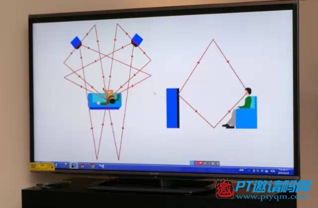

为什么会这样?Hi-Fi只靠两个音箱发声,需要通过直达声和反射声的时间差和共鸣,才能形成声像和音场(上图摘自普洛影音网www.audionet.com.tw 刘汉盛音响空间讲座帖)。如果空间不对称,反射声就会失衡,从而影响最终“成像”的效果。而影院的空间感不是靠反射声,而是靠多个声道的直达声共同营造的,所以反射声对“成像”的影响相对较小。

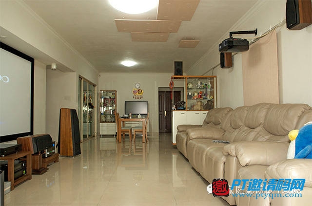

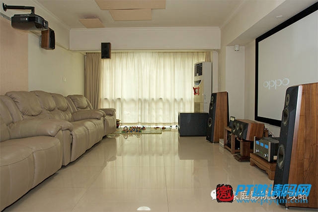

独立影音室声学装修最复杂的是左右墙,吸收、反射、扩散三种材料需要不对称分布,而且位置和大小都非常讲究。在客厅,反而没机会操那么多的心。一边是饭厅,声音要到饭厅那边墙才有反射,因为距离较远,加上饭厅通常家具物件都比较多,所以可能就兼具了吸收+反射+扩散。
家庭影院DIY攻略 攻略篇 – 1.5 不对称空间
另一边是阳台落地玻璃门,玻璃对声音的反射很强,但加上厚重的吸音、遮光窗帘,可能也会有吸收+反射+扩散的效果。如果阳台是密封的,将落地玻璃门拆掉,把阳台变成客厅的一部分,让这面“墙”距离远一点,效果应该会更好。我自己就是这样做的。
这样的空间安排,可能会比左右墙没有做好声学装修的对称空间优胜,而且因为左右墙距离较远,相对于纵向长方形的独立影音室,会感觉声场更加宽广开阔,更具影院感。
