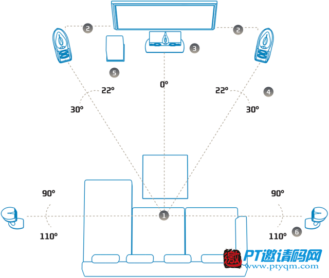

5.1和7.1都有侧环绕,7.1比5.1多了后环绕,见图(摘自杜比官方网站www.dolby.com)。侧环绕(LS/RS)在座位的左右两侧或稍微偏后的位置,与中置成90110度角。后环绕(LB/RB)在座位的后方,与中置成135150度角。
![家庭影院DIY攻略 攻略篇 – 1.7 环绕音箱定位](http://www.ptyqm.com/wp-content/uploads/2017/04/4ffce04d92a4d6cb21c1494cdfcd6dc1-28.jpg)
侧环绕不能靠前(小于90度),只能靠后(大于90度),但距离后墙至少30厘米(偶极音箱至少60厘米)。客厅影院的沙发靠后墙,如果是7.1声道,为了避免与后环绕距离太近,使本来就受限的纵深声场再打折扣,所以侧环绕要尽量安装在90度,大概距离后墙1米处。如果是5.1声道,则可以稍微往后到离墙30厘米处。
后环绕的角度与侧环绕相对应,如果侧环绕靠前(90度),后环绕就靠外一些(135度),如果侧环绕靠后(110度),后环绕就靠里一些(150度)。也可以不那么考究,定位在皇帝位与左右墙的中间,大概后墙宽度1/4和3/4的地方。
5.1声道的朋友请注意,不要把侧环绕当成了后环绕,特别是客厅影院,缺了一侧墙,为了安装方便,经常会把两个侧环绕直接挂在后墙上。这样会使本来在左右两侧发出的环绕声,变成在身后发出,本来和前方连贯的包围感,变成前后脱节,环绕效果和声场定位都会大打折扣。

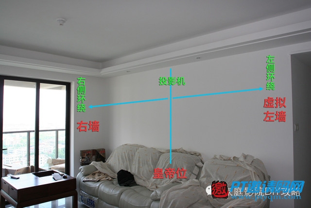

③ 客厅影院的左右墙定位
如果阳台在右边,则以阳台门/梁为右墙,测量阳台门/梁到正中间皇帝位的距离,从皇帝位往左边相同距离,就是虚拟的左墙(见下图)。虚拟左墙与阳台右墙,就是客厅影院聆听区域的左右边界、安装侧环绕的左右墙。
![家庭影院DIY攻略 攻略篇 – 1.7 环绕音箱定位](http://www.ptyqm.com/wp-content/uploads/2017/04/4ffce04d92a4d6cb21c1494cdfcd6dc1-32.jpg)

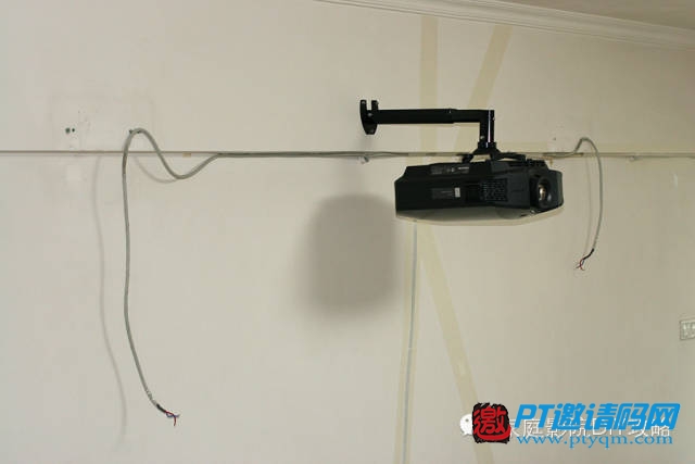

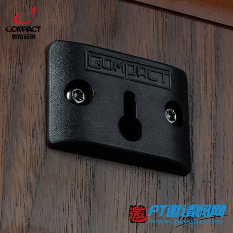

惠普维真环绕只需一颗4mm的螺丝即可吊挂(上图摘自惠普官网),用冲击钻在墙/梁上钻孔、打胶粒、上螺丝,然后把音箱挂上去就行了。

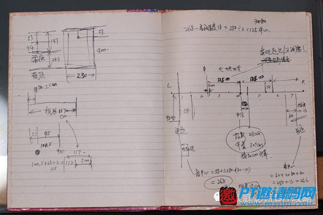

计算:
![家庭影院DIY攻略 攻略篇 – 1.7 环绕音箱定位](http://www.ptyqm.com/wp-content/uploads/2017/04/4ffce04d92a4d6cb21c1494cdfcd6dc1-34.jpg)

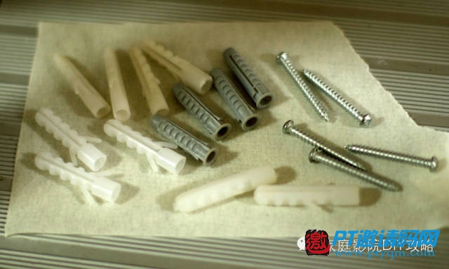

精选弹药:
![家庭影院DIY攻略 攻略篇 – 1.7 环绕音箱定位](http://www.ptyqm.com/wp-content/uploads/2017/04/4ffce04d92a4d6cb21c1494cdfcd6dc1-35.jpg)

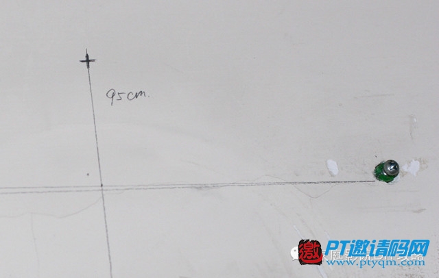

瞄准:
![家庭影院DIY攻略 攻略篇 – 1.7 环绕音箱定位](http://www.ptyqm.com/wp-content/uploads/2017/04/4ffce04d92a4d6cb21c1494cdfcd6dc1-36.jpg)

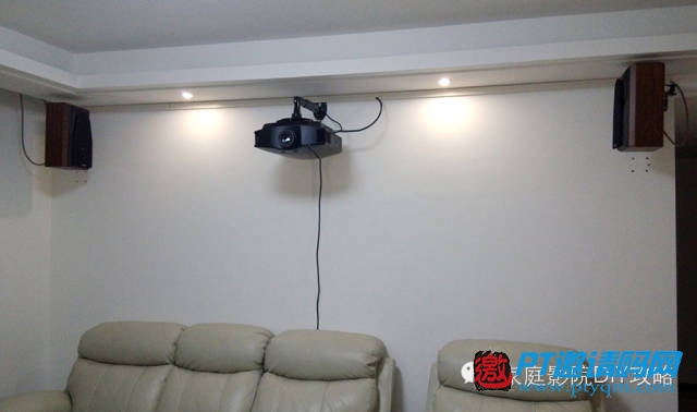

![家庭影院DIY攻略 攻略篇 – 1.7 环绕音箱定位](http://www.ptyqm.com/wp-content/uploads/2017/04/4ffce04d92a4d6cb21c1494cdfcd6dc1-37.jpg)
安装后:
![家庭影院DIY攻略 攻略篇 – 1.7 环绕音箱定位](http://www.ptyqm.com/wp-content/uploads/2017/04/4ffce04d92a4d6cb21c1494cdfcd6dc1-38.jpg)

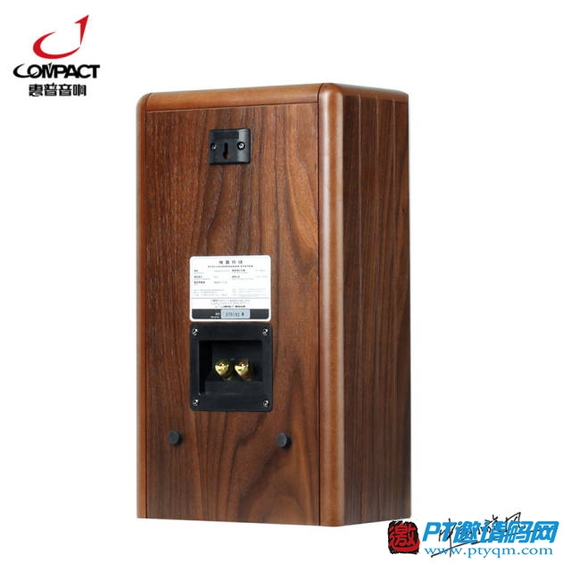

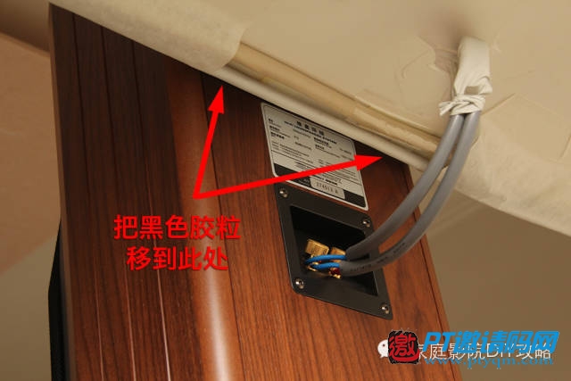

音箱背面有两个黑色胶粒,用于避免箱体和墙面之间接触震动产生异响,如果是挂在梁上,将胶粒上移即可。
![家庭影院DIY攻略 攻略篇 – 1.7 环绕音箱定位](http://www.ptyqm.com/wp-content/uploads/2017/04/4ffce04d92a4d6cb21c1494cdfcd6dc1-39.jpg)
![家庭影院DIY攻略 攻略篇 – 1.7 环绕音箱定位](http://www.ptyqm.com/wp-content/uploads/2017/04/4ffce04d92a4d6cb21c1494cdfcd6dc1-40.jpg)

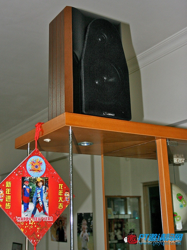

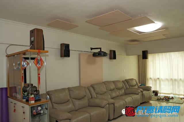

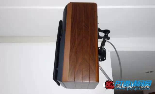

因为客厅与饭厅之间的侧墙是虚拟的,所以侧环绕只有两种方法安装:一是在客厅与饭厅之间摆一个装饰柜,把音箱放在柜顶,根据这只环绕的高度,确定其它环绕吊挂的高度,使所有环绕音箱的高度一致。
![家庭影院DIY攻略 攻略篇 – 1.7 环绕音箱定位](http://www.ptyqm.com/wp-content/uploads/2017/04/4ffce04d92a4d6cb21c1494cdfcd6dc1-41.jpg)

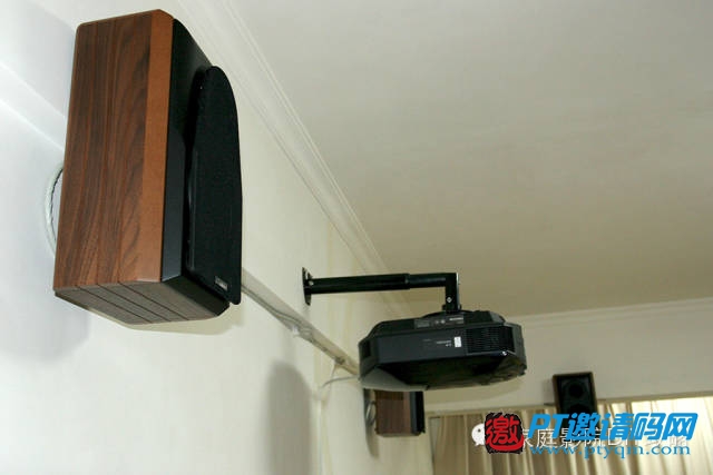

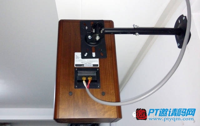

如果没有柜子,那就只能用吊架了。如果天花可以承重,最好能用天花吊架,否则就要在后墙安装壁挂吊架,而且臂长至少30厘米,才能保证侧环绕距离后墙不少于30厘米。淘宝上的天花吊架选择较多,但臂长超过30厘米的壁挂吊架就很少,好不容易帮X先生找到一款,但装上之后才发现不能保持垂直角度,音箱会垂下来指向观众,只有再拿去点焊固定。
![家庭影院DIY攻略 攻略篇 – 1.7 环绕音箱定位](http://www.ptyqm.com/wp-content/uploads/2017/04/4ffce04d92a4d6cb21c1494cdfcd6dc1-42.jpg)
便宜没好货,问题是找不到不便宜的好货。所以建议去五金店订做,用不锈钢条焊成一个简单的三角支架即可,应该会更美观实用。
