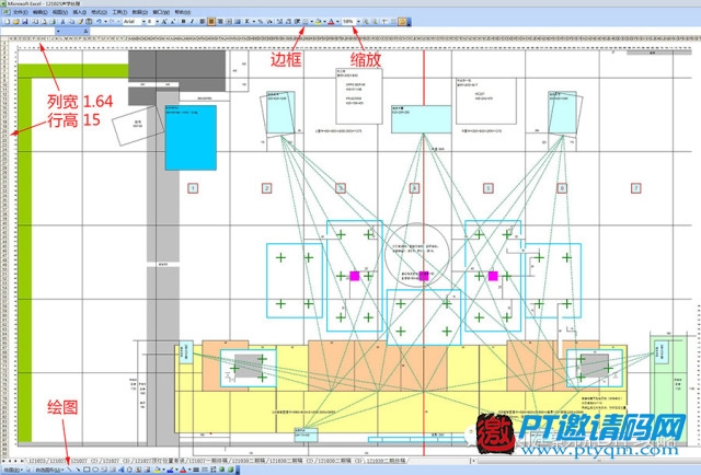

家庭影院的音箱定位和器材摆位都比较复杂,距离、线长、角度等等,都要预先规划好。要做好家庭影院DIY,必须要有设计图,这一步不能省。
把Excel表的每个单元格都变成正方形,每一格代表5cm或10cm,然后用边框和绘图,画张设计图其实并不难。
![家庭影院DIY攻略 攻略篇 – 1.8 设计图](http://www.ptyqm.com/wp-content/uploads/2017/04/4ffce04d92a4d6cb21c1494cdfcd6dc1-43.jpg)
这是我家的声学处理设计图(封面“规划预算(下)”有高清图),左边绿色是阳台,上边深灰色是柱子,浅灰色是天花梁。大正方形是80cm×80cm的地板抛光砖,聆听区域横跨7块抛光砖(标注了17)。地砖是最直观、最方便的定位方法。
深蓝色是低音炮,浅蓝色是七声道音箱,银幕墙左中右声道之间是器材架,摆放功放等设备。后墙浅黄色是沙发,深黄色是座位,右边浅绿色是装饰柜,柜上面放了一个右环绕。
各声道与座位之间的虚线是声波走向,是为了给天花吸音板(浅蓝色方框)定位,中间三个紫色小正方形,就是左中右声道的第一反射点。

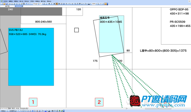

![家庭影院DIY攻略 攻略篇 – 1.8 设计图](http://www.ptyqm.com/wp-content/uploads/2017/04/4ffce04d92a4d6cb21c1494cdfcd6dc1-1.png)
用Excel的缩放功能,缩小看全图,放大编辑细节。该图和空白设计图已包含在“家庭影院DIY攻略图表”Excel文件中,有兴趣的朋友可以自己动手,把自己的Hi-Fi影院画出来。
