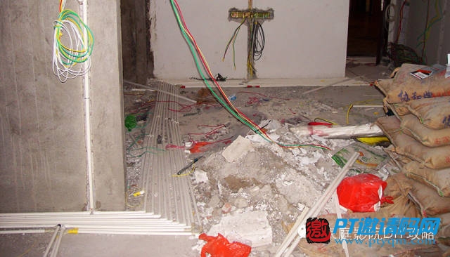

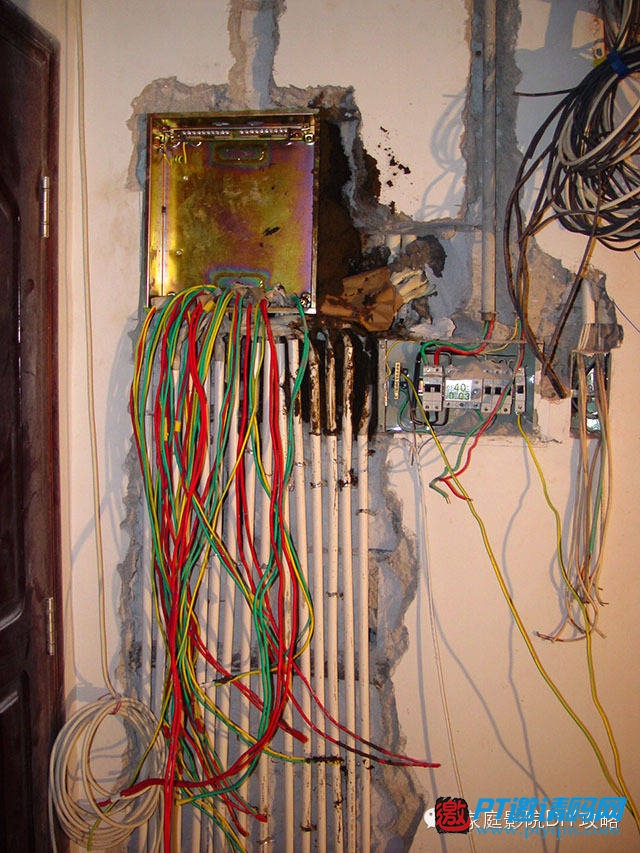

我的经验是,装修时用的电线品质越好,电源箱的独立线路越多(比如每台空调一组、每个房间一组、照明与插座分开),日后的电费就越低。因为电线品质越好,电流传输的损耗就越少,而且从电源箱到用电设备的转接越少,损耗也越少,用电效率越高,电费自然就会越低。上下图是2003年的装修照片,当时电工师傅差点要疯掉[哈哈]。

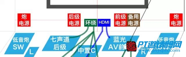

上图是精英版和豪华版的插座位置,“备用电源”连接客厅的电路(不要和音响专线同路),用于连接带马达的设备,比如硬盘盒、散热风扇等,避免马达电流噪声影响Hi-Fi音质。

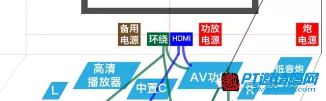

上图是舒适版的插座位置,因为不需要发烧电源线,可以把功放电源和低音炮电源合二为一。

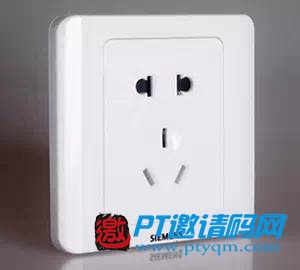

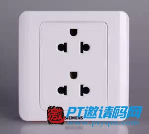

插座也是推荐SIEMENS西门子,价廉物美。发烧电源线多数是美式插头,所以精英版和豪华版要装美式插座(上图)。舒适版不用发烧电源线,所以装国内插座(下图)即可。

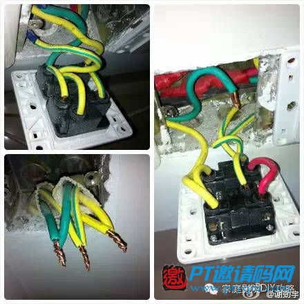

您喜欢DIY也行,这样就可以绝对放心——
![家庭影院DIY攻略 攻略篇 – 2.2 电源](http://www.ptyqm.com/wp-content/uploads/2017/04/4ffce04d92a4d6cb21c1494cdfcd6dc1-62.jpg)
电源是Hi-Fi之源!为了实现大人(后级)和小孩(前级)不争吃,亲手更换了四个插座,虽然手工非常精致,但每小时换一个的“电工”,肯定饿死~~[汗][爆笑]

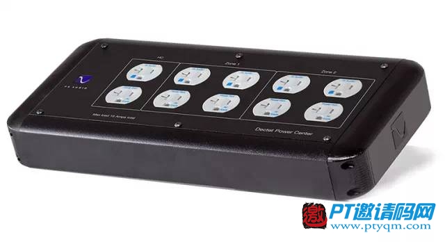

PS Audio(www.psaudio.com)是世界领先的Hi-End电源处理品牌,它最牛的产品是电源工厂,非常贵重,就是很贵、很重,呵呵。Dectet Power Center是简化版本,看上去像个电源插板,但其实“里子”并不简单,所以也挺重的。
Dectet是美国最先进的Hi-End电源中心,以一个紧密封装的结构,提供组件级的交流电源清洁和保护。Dectet共有3个区共10个插座,每个区均为独立隔离,以真正实现电流浪涌和尖峰保护、电压不足保护、以及差分和共模交流电源滤波。(译自用户手册,图片摘自官网)

左边第一个区,是最靠近电源线的HC(高电流区),有两个插座,我用来插AV前级ONKYO PR-SC5509。中间的Zone 1和右边的Zone 2各有四个插座,我分别用来插蓝光机OPPO BDP-105和硬盘盒。这样就可以实现刘汉盛建议的,把类比、数码、马达各自分开。
蓝光、AV前级、硬盘盒都属于耗电量较少的设备,刘汉盛说的“小孩”,使用这台Hi-End的电源净化设备,相当于把水过滤后再给小孩喝,有利于提升信源和前级的音质。但是后级,因为是胃口很大的“大人”,过滤的速度跟不上他喝水的需求,所以除非用PS Audio的电源工厂(大概原理是将交流电变成直流电,用电池这个大水池蓄起来,然后再变回交流电供音响器材使用),否则最好的办法是刘汉盛所说的,直接从电源箱给它拉一组粗线。
