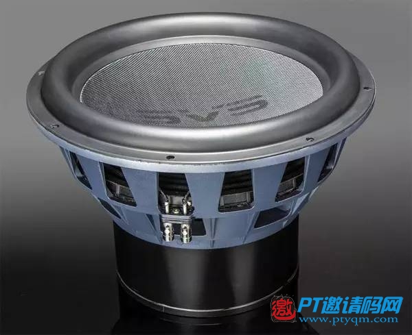

PB16-Ultra的外观箱体设计继续遵循了SVS既往低音炮的设计思路,但是喇叭单元设计具有重大改进和创新,这种创新设计不止对SVS意义重大,也对大多数低音炮品牌具有启发意义。撇开PB16-Ultra相当不寻常的16英寸的喇叭单元直径这一点不谈,PB16-Ultra同时具有相当独特的喇叭结构。为了深入了解这一点,在此我要引用之前一段对SVS 16-Ultra系列的介绍文字:
“SVS PB16-Ultra让人印象深刻的是使用了8英寸直径的音圈。对那些不熟悉低音炮的人,这里简要解释一下这一点为什么让人惊艳。音圈的用途是处理来自功放的电流。它本身是一个铜线构成线圈,通电时产生交变磁场,这个磁场与喇叭内强大的永久性磁铁相互作用,导致喇叭振盆前后移动从而发声。通常情况下,音圈缠绕在永久性磁铁内部的一个圆柱体上,所以音圈的直径一般都不大,2.5英寸到4英寸的直径比较常见,而喇叭单元的直径通常为15英寸到18英寸。
而SVS 16-Ultra系列的线圈是设置在永久性磁铁外部的,它使用的永久性磁铁大,所以线圈直径也大。对于16英寸喇叭单元,其音圈直径长达8英寸,这是闻所未闻的。这样做的好处很多:散热更好、热压缩效应更小、功率更大、刚度更高、运动变形更少、还可以更有效利用永久性磁铁的磁场等……”
SVS PB16-Ultra使用了
直径长达8英寸的大音圈,好处多多
PB16-Ultra的另一个显著特点是采用了悬挂式音圈。它的前代产品PB13-Ultra也是类似设计,倒也算不得什么新事。悬挂式音圈的悬挂高度不大于磁隙,优点是允许更大的线性运动。PB16-Ultra标称的最大线性运动长度达到82毫米,使得PB16-Ultra成为18英寸及以下低音炮中喇叭单元振盆冲程最大的一款。PB16-Ultra喇叭单元的椎体由玻璃纤维复合材料制成,并采用强化设计措施,它与外部的铸铝结构通过橡胶和诺梅克斯蛛网结构进行连接固定,相当结实稳固。SVS PB16-Ultra还使用了两个短环形物以减少电感效应和偶次谐波失真。
