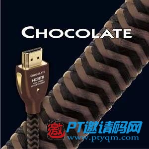

豪华版如果不超过10米,建议购买AQ的Chocolat高速HDMI线,完税折算人民币约3810元。

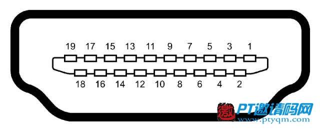

![家庭影院DIY攻略 攻略篇 – 2.3 HDMI线](http://www.ptyqm.com/wp-content/uploads/2017/04/4ffce04d92a4d6cb21c1494cdfcd6dc1-95.jpg)
HDMI一共有19个Pin口(也就是里面有19条独立的连线,上图摘自维基百科),所以麦景图技术支持专家在回复邮件中说:I would never put the words HDMI and reliable in the same sentence, keep the cables as short as possible.(我绝对不会把“HDMI”和“可靠”这两个词放在一句话里,唯有使用尽可能短的HDMI线了。)因此,攻略“B2.1布线方案”建议尽量缩短连线距离,越短越好。

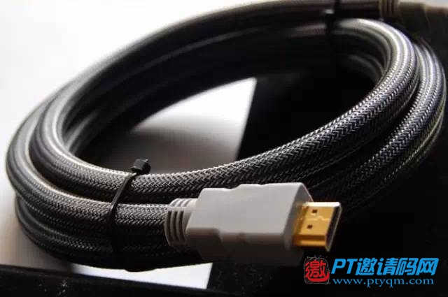

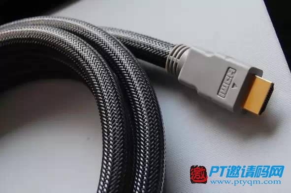

![家庭影院DIY攻略 攻略篇 – 2.3 HDMI线](http://www.ptyqm.com/wp-content/uploads/2017/04/4ffce04d92a4d6cb21c1494cdfcd6dc1-96.jpg)
全世界90%的HDMI线都在中国生产,做出口的知名大厂只有3家。我们提出独特、具体的要求,下单给他们生产,保证品质可与世界名牌比肩。产品外观中规中矩,不花哨,把成本花在品质上而不是外观上。我们的HDMI线,至少可接2个转接头和走4个直角转弯(转弯半径5厘米左右),仍可完美显示1080p的3D画面。
本款线材0.515米,全部采用相同的进口极品24AWG芯线注,搭配进口镀锌纯铜高密度屏蔽网(一般厂家使用铝镁丝做屏蔽,效果很差),我们为了尽最大程度的抗干扰,不计成本顶住很大压力,不可思议地使用192支铜丝的编织网(一般厂家只用96支,好一些的厂家用128支已经到极点了)。这样做,使我们的HDMI线即使是和电源线一起走,效果也不受影响。

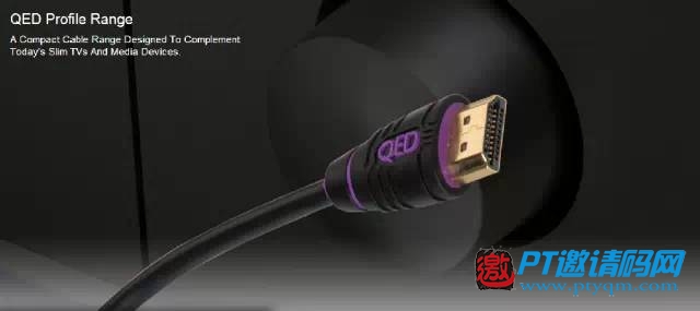

![家庭影院DIY攻略 攻略篇 – 2.3 HDMI线](http://www.ptyqm.com/wp-content/uploads/2017/04/4ffce04d92a4d6cb21c1494cdfcd6dc1-97.jpg)

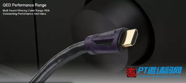

OPPO BDP-95送了一条1米的QED Profile HDMI线(上图摘自官网
www.qed.co.uk,下同),原价240港元,特惠价1港元。就是这条线,让我第一次看到了HDMI线材对图像品质的影响,原来用开博尔连接蓝光和AV前级,换上QED后,图像的色彩、层次、立体感都有明显提升,而且OPPO读盘等待菊花转圈的次数少了,也就是数据传输速度快了。

后来,在OPPO香港总代理郭先生的推荐下,购买了QED高一档次的Performance(线芯26AWG),2米850港元。回来一试,效果又有提升。Z先生一直不太看重线材,认为不值得为发烧线材花那么多钱,但把这条线插到他的麦景图MX150和JVC投影后,事实胜于雄辩,就没再拔出来了。

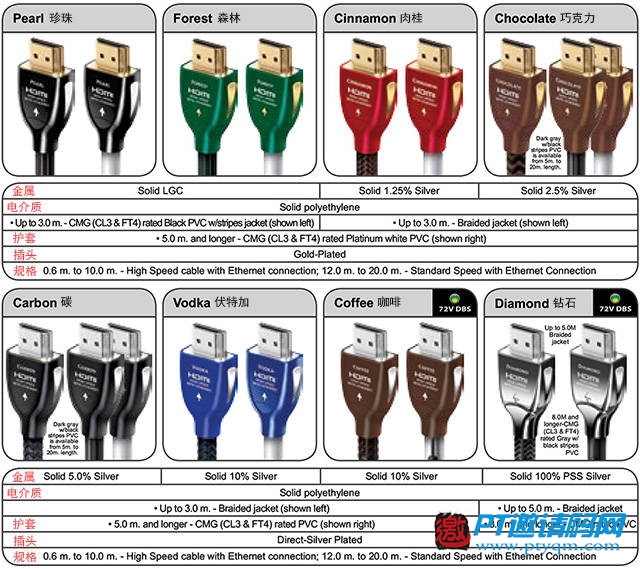

![家庭影院DIY攻略 攻略篇 – 2.3 HDMI线](http://www.ptyqm.com/wp-content/uploads/2017/04/4ffce04d92a4d6cb21c1494cdfcd6dc1-99.jpg)
上图摘自AQ官网下载的零售报价书(2011年11月1日),共48页,琳琅满目的产品种类,详尽的型号规格说明,完全透明的价格(美元),充分体现了厂家的实力与自信。
AQ认为发烧线材四大关键要素是:实心导体、金属品质、几何结构、绝缘屏蔽。8款HDMI线均为实心导体,Pearl和Forest是LGC(长结晶铜),即金属品质。在LGC基础上镀银,随着镀银量的增加,档次逐步提高。1.25%是Cinnamon,2.5%是Chocolate,5%是Carbon,10%是Vodka和Coffee,100%纯银是Diamond。
前四种插头镀金,后四种镀银。绝缘材料均为Solid polyethylene(实心聚乙烯),不同型号不同长度的线身采用不同的材料,短线用黑色的编织护套,长线用白色的特级PVC护套。
Coffee和Diamond均采用了DBS,这是AQ用于Hi-End线材的专利系统(留待攻略篇“B7线材”详细介绍)。Coffee的价格是Diamond的一半,但用银是10%与100%的差别,杂志评测也指出两者确实有一段距离,所以既然都上到这个档次,当然就不选Coffee了。我帮L先生选购的就是Diamond,最短规格0.6米5840港元(2014年新系列已提价,下同),用于连接OPPO BPD-95和McIntosh MX-150。

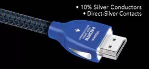

而我自己的选择是Coffee的下一档Vodka,0.6米1760港元。评测摘录:
如果要在Vodka和Coffee之间作出选择,我会选Vodka。Vodka明显比Carbon(优胜)……从AB比较中,我仍然察觉到Coffee与Vodka之间的声画分别,只是幅度较小,变化未够戏剧性!说得有理,Vodka只是少了DBS,其他都和Coffee一样,如果选Coffee,那还不如直接上Diamond,否则,就应该选Vodka,价格也只是Coffee的六折。

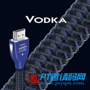

![Vodka](http://www.ptyqm.com/wp-content/uploads/2017/04/4ffce04d92a4d6cb21c1494cdfcd6dc1-105.jpg)
Vodka是蓝色的,性感迷人,推荐给豪华版连接蓝光和AV前级。而AV前级与投影机的长距离连接,则推荐Chocolate。评测摘录:

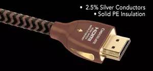

![Audioquest](http://www.ptyqm.com/wp-content/uploads/2017/04/4ffce04d92a4d6cb21c1494cdfcd6dc1-106.jpg)
就是因为这段话,让我起了“贼心”。经LP大人特批,买了一条“分水岭”Chocolate,12米4400港元。回来才看到包装盒上关于高速与标准速度的区别——“标准速度”:在最低程度上传输1080i、702p、1080p/30Hz的视频。“高速”:将额外传输1080p/120Hz、4K、3D视频(下图摘自www.sempre-audio.at)。

相对而言,连接投影的10米长线Chocolate,与12米的老陈线相比,用SONY HW-20投影看不出太大分别,但升级到VW95ES后,AQ的优势就明显看出来了,再次证明设备越高档越Hi-Fi,就越容易看出和听出线材的差异。所以连接投影的长线,舒适版和精英版推荐老陈线,豪华版推荐AQ的Chocolate(巧克力)。
