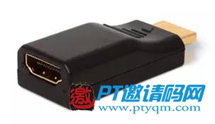

搜淘宝,找到英国泰菱Techlink WiresNX HDMI信号放大器/延长器,据称可以把HDMI线延长到50米。查官网www.techlink.uk.com(下图摘自官网),是个名牌,于是390元拍下,满怀信心插入投影机HDMI端,但没过多久绿线又出现了。唉!
![家庭影院DIY攻略 攻略篇 – 2.4 无线HDMI](http://www.ptyqm.com/wp-content/uploads/2017/04/4ffce04d92a4d6cb21c1494cdfcd6dc1-109.jpg)
后来看到官网的咨询,才知道该产品并不是放大信号,而是“平衡”信号,所以会造成少许的信号损失。其实该产品没有电源,怎么可能放大信号呢。唉!

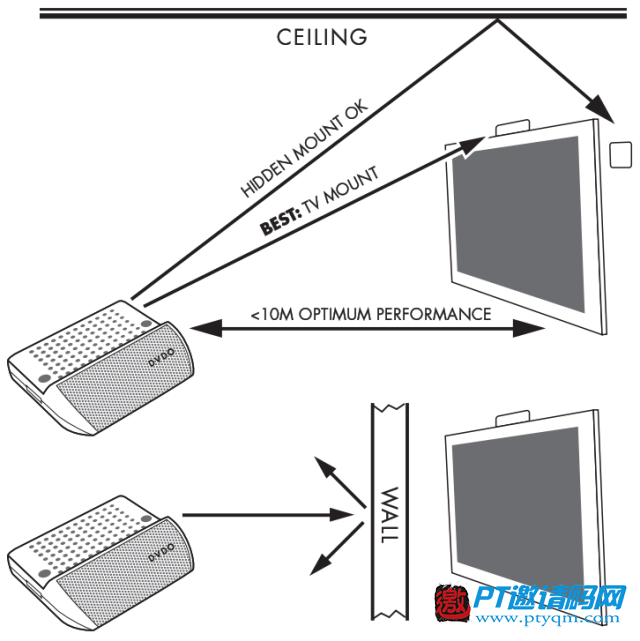

请教OPPO香港总代理郭先生,他说最佳方案是DVDO Air(下图摘自官网www.dvdo.com,下同),3880港元,完美实现HDMI无线传输。

DVDO Air采用无失真、无压缩的WiHD技术,对应所有1080p高清3D讯号(HDMI v1.4a),保证有效距离10米,最远30米。

无失真、无压缩是Hi-Fi的大前提!郭先生测试过,同品牌同型号的HDMI线,两边都用0.6米连接DVDO无线传输,效果明显比10米线优胜,和2米线的效果相当,实证了无线确实可以胜有线。

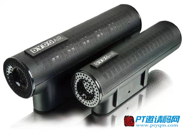

最新型号已升级到Air3,详情请登录官网www.dvdo.com查询。因为带宽限制,Air3最高只能支持1080p/60Hz(未明确是否支持3D),不支持4K,而且不能完整支持次世代音频,所以只推荐用于视频。
