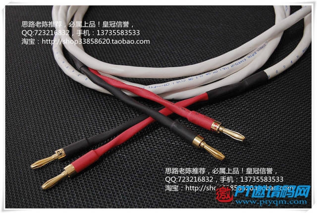

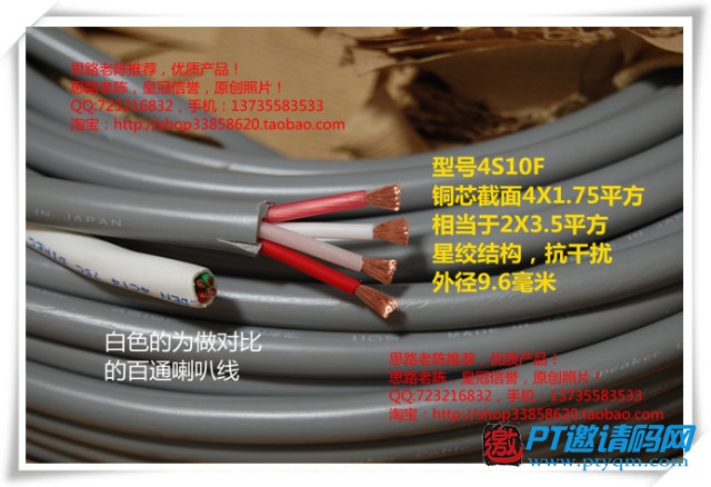

推荐思路老陈淘宝店(shop33858620.taobao.com)的日本原装进口CANARE佳耐美音箱线,4S10F线径3.5平方×2,每米20元;4S12F线径5.6平方×2,每米26元。均为4芯线,采用十字交叉,把两条红色并联成正极,两条白色并联成负极,效果比2芯线更佳。
![思路老陈](http://www.ptyqm.com/wp-content/uploads/2017/04/4ffce04d92a4d6cb21c1494cdfcd6dc1-115.jpg)

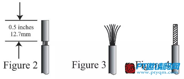

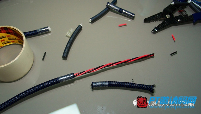

④ 剪开线身时要十分小心,尽量不要剪断里面的内芯。建议使用专业剪线钳,其次是切纸刀,再次是剪刀。不用剪太长,下图摘自麦景图后级功放说明书,只需0.5英寸约12.7毫米即可。脱光光后,用力拧紧。
![家庭影院DIY攻略 攻略篇 – 2.6 环绕音箱线](http://www.ptyqm.com/wp-content/uploads/2017/04/4ffce04d92a4d6cb21c1494cdfcd6dc1-117.jpg)
我追求完美,会先拉一张纸巾擦拭线芯、擦干手指,然后再拧,避免手上有汗加快线芯氧化。拧紧后小心插入功放和音箱的接线柱,线很粗,孔不大,花点心思,别烦躁。然后拧紧接线柱的螺丝,第二天再用力拧紧一次(你会发现原来还有余量),越紧越好,原理在“B2.2电源”说过,不再重复。

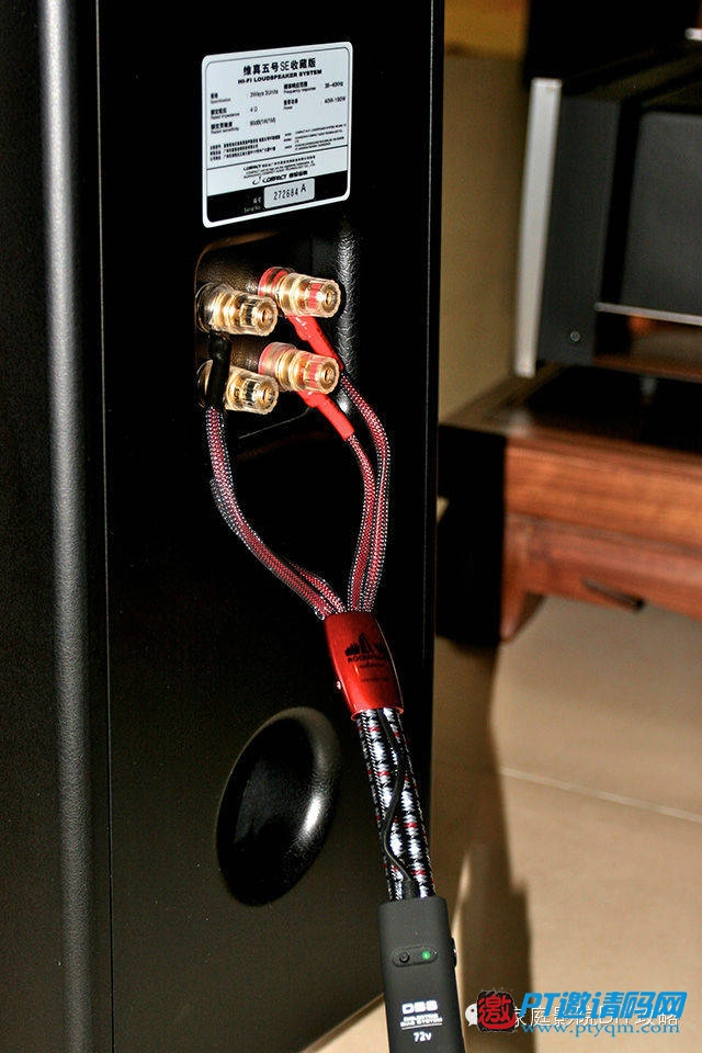

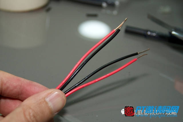

把内芯铜线直接接入功放和音箱,不经过连接头,音质是最好的,但是费时费力。想省心的朋友可以多花点钱,请思路老陈做成带连接头的成品线。下图的连接头是香蕉头,插拔很方便。还有一种是叉头,可以紧紧地拧在接线柱上,所以更好。
![家庭影院DIY攻略 攻略篇 – 2.6 环绕音箱线](http://www.ptyqm.com/wp-content/uploads/2017/04/4ffce04d92a4d6cb21c1494cdfcd6dc1-118.jpg)

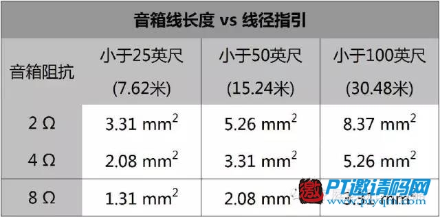

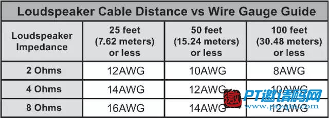

下表摘自McIntosh麦景图后级功放的说明书,标示了音箱线长度和线径的标准。因为说明书是以多股线为例说明怎样剪线、拧紧的,所以该表格应该也是多股线的标准。
![家庭影院DIY攻略 攻略篇 – 2.6 环绕音箱线](http://www.ptyqm.com/wp-content/uploads/2017/04/4ffce04d92a4d6cb21c1494cdfcd6dc1-120.jpg)
AWG,American Wire Gauge(美国线规),数字越大、线径越小。8AWG是8.37平方,10AWG是5.26平方,12AWG是3.31平方,14AWG是2.08平方,16AWG是1.31平方。把麦景图的表格翻译一下,再一次凸显了标准对Hi-Fi的意义。
![家庭影院DIY攻略 攻略篇 – 2.6 环绕音箱线](http://www.ptyqm.com/wp-content/uploads/2017/04/4ffce04d92a4d6cb21c1494cdfcd6dc1-121.jpg)
如果前后墙距离超过4米,环绕线长肯定超过7.62米,也就是上表的第二档。音箱多数都是4Ω和8Ω的(攻略推荐的维真环绕是6Ω的),Hi-Fi总要留点余量,所以建议线径至少要3.31平方。

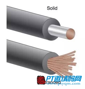

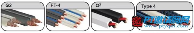

为什么细线能赢粗线,在“B7线材”会有详细解释,这里先简单说明一下基本概念。音箱线的内芯导体,分为单股和多股两种,见上图(摘自AQ技术文档)。因为集肤效应会导致失真,内芯越多越细,对信号的扭曲就越大。所以内芯越粗越好,股数越少越好。另外,线材的结构决定了电气特性,导体平行不如绕行,两条绕行不如四条绕行。下图摘自AQ零售报价书,档次和价格从左到右递增,形象地体现了上述原理。
![家庭影院DIY攻略 攻略篇 – 2.6 环绕音箱线](http://www.ptyqm.com/wp-content/uploads/2017/04/4ffce04d92a4d6cb21c1494cdfcd6dc1-125.jpg)
普通的多股线,其实还不如上图最左边按同心圆绕制的,毕竟是一分钱一分货,内芯越粗、工艺越复杂,当然就越贵了。考虑到性价比,我们只能在矮子里挑高个,尽量选择更好的普通多股线了,以下列出一些实例,由低到高,你懂的。☺
