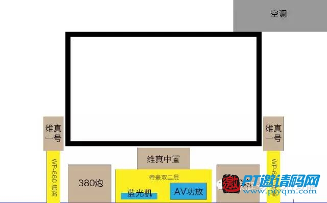

④ 银幕安装高度。以银幕下边缘(不含边框)离地的高度来确定银幕安装的高度,建议银幕下边缘离地5070cm,既可以保证视线不被器材和中置音箱阻挡,又有最舒适的观赏角度。
如果客厅空调安装在银幕上方,而且银幕居中后与空调的位置重叠(如下图,是X先生的影院设计图),则要同时考虑银幕上边缘与天花的距离。建议仔细计算确认后才购买银幕,避免尺寸太大,装上之后才发现银幕下方空间不足、视线受阻。

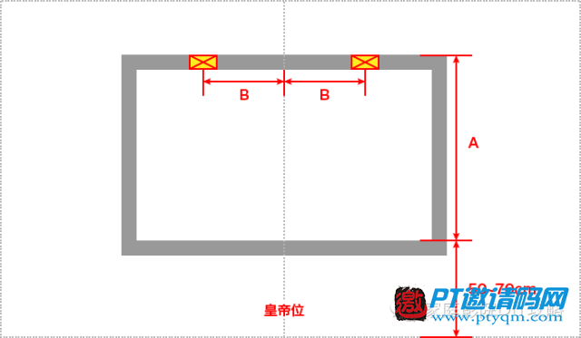

- 两个挂钩(墙面挂件)对应银幕上边框1/4和3/4的位置,保证均匀承重。两个挂钩要一样高(离地或离天花距离相等),挂钩本身也要水平(用水平仪测量,或者用iPhone下载水平仪APP),银幕挂上去才不会歪。
![家庭影院DIY攻略 攻略篇 – 3.1 银幕攻略](http://www.ptyqm.com/wp-content/uploads/2017/04/4ffce04d92a4d6cb21c1494cdfcd6dc1-4.png)
- 挂钩的定位要尽量精确,最好先画一张设计图,挂钩上边缘高度=银幕下边缘离地高度5070cm+A(银幕画面高度+上边框宽度),挂钩中心点与银幕中央的距离=银幕外框长度÷4(即上图的B)。

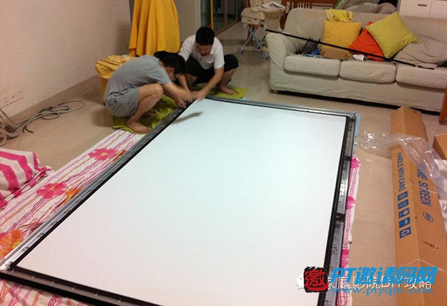

- 安装时要分清幕布正反面,正面向下,所以地板要干净,最好垫上大床单。床单脏了可以洗,全新的银幕脏了可就心痛了。
