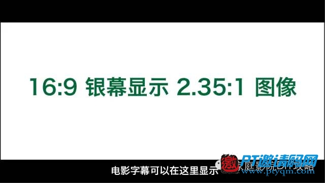

通常,用高清标准16:9显示电影的2.39:1,只是在银幕上下出现两条黑边,而且字幕还可以显示在下面的黑边里,不会和图像混在一起,更清晰易读。如果显示16:9格式的节目还可以满屏,而2.35:1通常会拉长显示,使图像变“胖”。

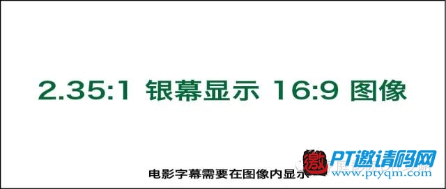

而且投影机大多数都是16:9的,如果要投到2.35:1的银幕,还要加装一个特制的镜头,特制的东西都很贵。无论镜头多么优质,投影光线多经过一个镜头,画质多少都会受损失,绝不会变得更好,这是物理定律。
