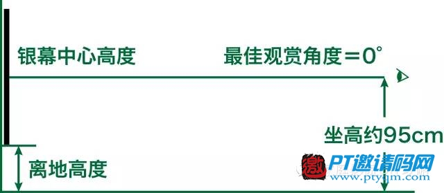

最佳观赏角度是视线刚好在银幕正中,也就是银幕中心与视线的夹角刚好是0度(下图),银幕中心高度=沙发坐姿视线高度≈95cm,对应80寸银幕下边缘(不含边框)离地高度=95-银幕高度100÷2=45cm,100寸是33cm,120寸是20cm。
![家庭影院DIY攻略 攻略篇 – 3.6 银幕高度](http://www.ptyqm.com/wp-content/uploads/2017/04/4ffce04d92a4d6cb21c1494cdfcd6dc1-139.jpg)
维真中置高26cm,直接放在地上也不行啊,除非是独立影音室藏在透声幕后面。怎么办?要么把银幕装高,要么把沙发垫高,电影院座椅都是梯级向上,除了避免前后排视线阻挡,也是为了保持舒适的观赏角度。

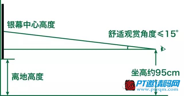

根据大师培训讲义,舒适观赏角度的极限是15度(下图)。虽然角度很小,但因为观影距离(直角三角形的横边)很长,所以极限距离(直角三角形的竖边)并不短。观影距离从舒适版最短的2.7米,到豪华版最长的4.5米,银幕下边缘离地高度达到15度的极限是1.21.4米。
![家庭影院DIY攻略 攻略篇 – 3.6 银幕高度](http://www.ptyqm.com/wp-content/uploads/2017/04/4ffce04d92a4d6cb21c1494cdfcd6dc1-140.jpg)
当然,银幕还是尽量装低一些为好,平视和俯视是最舒服的,略为仰视尚可接受,如果要抬着头看就不妥了,抬头看领导,低头看手机,领导看久了脖子会受不了的,哈哈。

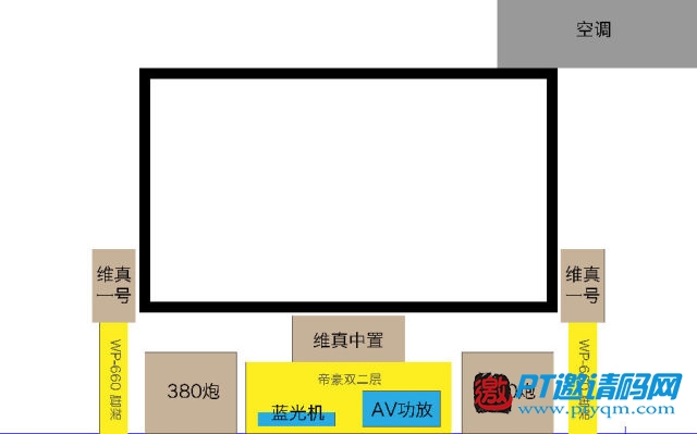

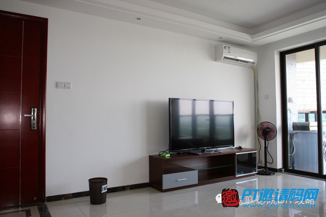

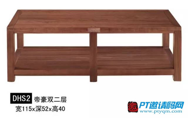

X先生新居带装修,客厅有天花灯槽,天花净高243cm,减去右上方空调38cm,剩下205cm。维真中置直接放在爵士帝豪双二层(下图摘自爵士官网)机架上,高66cm,加上脚钉约70cm。
![家庭影院DIY攻略 攻略篇 – 3.6 银幕高度](http://www.ptyqm.com/wp-content/uploads/2017/04/4ffce04d92a4d6cb21c1494cdfcd6dc1-142.jpg)

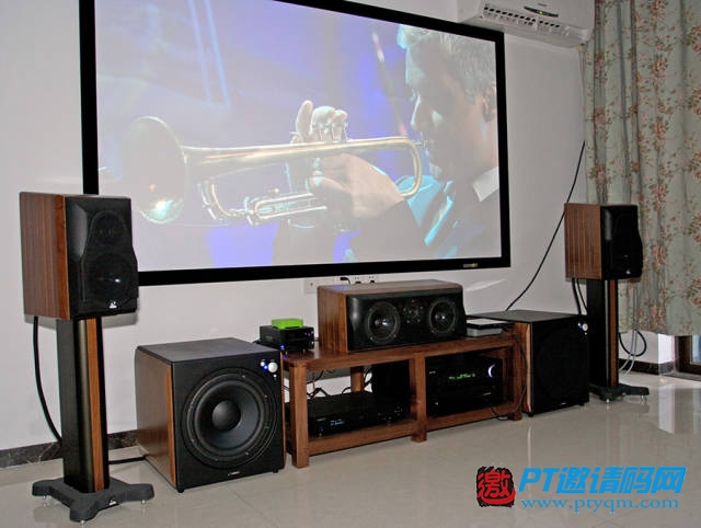

银幕画面高度极限=205cm-上边框6cm-下边缘(不含边框)离地高度70cm=129cm。经科画框幕106寸高132cm,100寸高124.5cm,实际购买100寸,高度略有盈余(见下图),和设计图完全一致。
![家庭影院DIY攻略 攻略篇 – 3.6 银幕高度](http://www.ptyqm.com/wp-content/uploads/2017/04/4ffce04d92a4d6cb21c1494cdfcd6dc1-143.jpg)
![家庭影院DIY攻略 攻略篇 – 3.6 银幕高度](http://www.ptyqm.com/wp-content/uploads/2017/04/4ffce04d92a4d6cb21c1494cdfcd6dc1-144.jpg)
