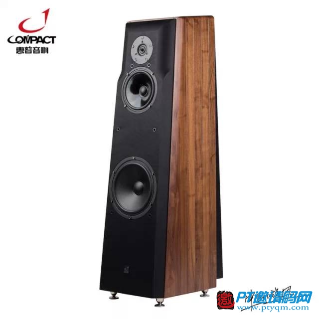

精英版和豪华版建议维真五号PRO收藏版(下图,摘自惠普音响淘宝官方店shop109753505.taobao.com,下同),每对21,800元。
![维真五号PRO收藏版](http://www.ptyqm.com/wp-content/uploads/2017/04/4ffce04d92a4d6cb21c1494cdfcd6dc1-168.jpg)
注:维真五号是1999年推出的,2003年推出第二代MKII收藏版和超值版,2009年推出第三代SE收藏版和超值版,2014年推出第四代PRO收藏版和超值版。下文提及的维真五号,如无特别说明均指最新的PRO收藏版。

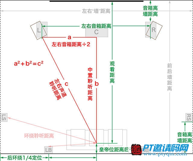

维真五号灵敏度90dB,承受功率40180W,阻抗4Ω,每只31公斤,宽300×深435×高1045mm。精英版后级安桥5501的输出功率是150W,当聆听距离(下图c)≤3.08米时,皇帝位声压级≥102dB,因此3.08米就是安桥5501驱动维真五号基本达到标准音量的最大聆听距离。豪华版后级麦景图MC207的输出功率是200W,驱动维真五号的最大聆听距离是3.55米。

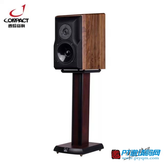

舒适版不适合摆放落地箱的,可以选择8,480元的维真一号SE收藏版(上图),配1,200元的WP-260脚架或2,080元的WP-660脚架。灵敏度88dB,承受功率20150W,阻抗8Ω,每只10公斤,宽245×深400×高410mm。因为灵敏度较低,安桥5010驱动维真一号的最大聆听距离只有2.35米,那3米左右可以吗?

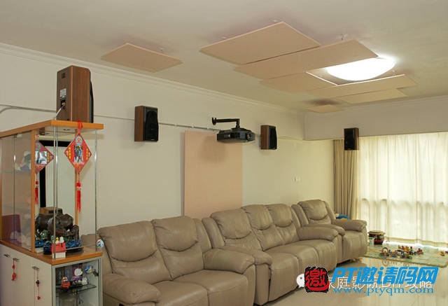

X先生的客厅3.9米×3.9米,实际聆听距离约3.17米,皇帝位声压级99.4dB,虽然未能达标,但因为有两个炮,所以也能轻松开到0dB,而且听音乐既有书架箱的优美,又比纯落地箱更震撼。这种配置牺牲少许音量,获得更好的音质,很适合中小空间采用。

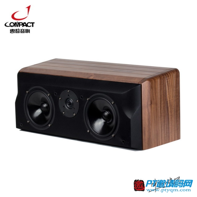

建议维真中置(下图),每只3,880元,采用和维真五号相同的高音和中音单元。灵敏度90dB,承受功率10200W,阻抗4Ω,重15.5公斤,宽630×深295×高260mm。
![维真中置](http://www.ptyqm.com/wp-content/uploads/2017/04/4ffce04d92a4d6cb21c1494cdfcd6dc1-172.jpg)
维真中置的灵敏度和维真五号一样,所以最大聆听距离也相同。通常中置的聆听距离都比左右声道短,所以只要左右声道能达标,中置就一定能达标。
维真中置也是目前性价比最高的中置音箱之一,同档次进口品牌的价格就更不用说了。中置是影院的灵魂,作为AV主音箱,预算应该≈Hi-Fi主音箱÷2,可能是多数消费者还难以接受,所以除了个别Hi-End品牌的旗舰型号外,大部分Hi-Fi中置还是无法与同系列的Hi-Fi主音箱相提并论。
所以,从去年攻略的第一稿开始,我就梦想惠普能推出一款更高档的中置,用于豪华版,详见后文“B4.6 中置:影院的灵魂”。目前仍在期待中。

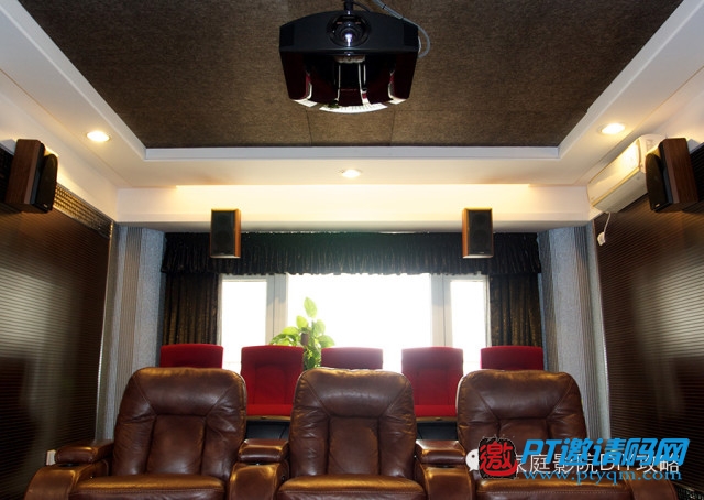

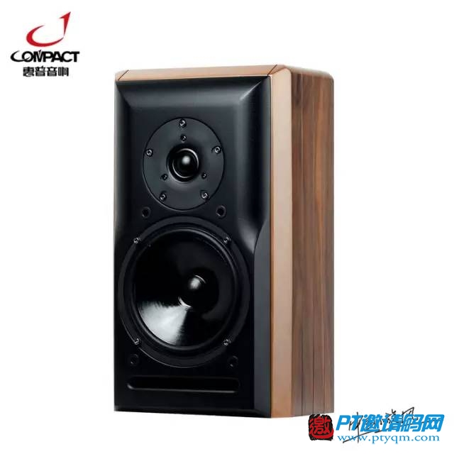

建议维真环绕(下图),每对3,130元,精英版和豪华版买两对,舒适版买一对。这是维真系列的小弟弟,K&C影院升级7.0版换上的就是它们,用安桥的All Ch Stereo模式(所有声道均为立体声)听音乐,就明白为什么要一家人同声同气,七声道都是一致的声音,整个声场浑然一体。
![维真环绕](http://www.ptyqm.com/wp-content/uploads/2017/04/4ffce04d92a4d6cb21c1494cdfcd6dc1-173.jpg)
维真环绕灵敏度89dB,承受功率10150W,阻抗6Ω,每只6.5公斤,宽230×深195×高400mm。舒适版的最大聆听距离是2.65米,精英版是2.75米,豪华版是3.15米。只要左右墙距离不超过最大聆听距离×2,侧环绕就能达标。后环绕聆听距离较近,达标就更不是问题了。
![维真环绕](http://www.ptyqm.com/wp-content/uploads/2017/04/4ffce04d92a4d6cb21c1494cdfcd6dc1-174.jpg)
直接挂在客厅上方的环绕音箱,如果体积太大,会让人感觉突兀甚至压抑。如果在四五十平米的独立影音室,用维真一号作为环绕,加上AQ Type 4音箱线,会不会有惊艳的环绕效果呢?要试过才知道了。:)

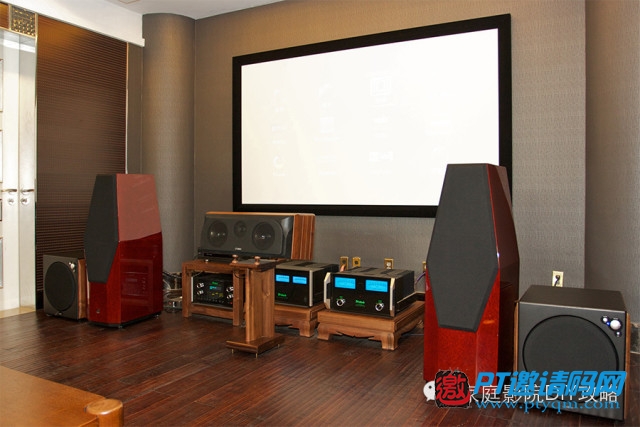

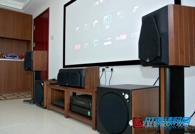

① 把左右音箱摆放在银幕两边,尽量靠近左右边缘,只要不遮挡画面即可。
② 音箱尽可能远离银幕墙,以提高声场的深度和声音结像的清晰度。而且离后墙越远,聆听距离就越近,越容易达到标准声压级。对横向的客厅影院来说,很难把音箱摆得太靠外,只能尽量。空间越大离墙越远,上述最大聆听距离对应左右音箱的离墙距离是:舒适版30cm,精英版3090cm,豪华版6090cm。我自己是66cm。
③ 音箱应稍微向内投射,以实际听感确定投射的角度。用AV功放的Pure Audio(纯音频)模式播放熟悉的CD,坐在皇帝位上,身体分别向前倾和向后靠,如果向前感觉更好,则要减少向内投射的角度(向外侧转)。如果向后感觉更好,则增加向内投射的角度(向内侧转)。如果听不出分别,那也不必纠结,就按自己觉得好看的角度摆放。

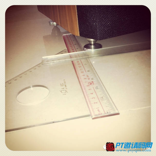

皇帝位与左右音箱的距离和角度最好是相同的,既可以目测,也可以像我一样追求完美,参照地砖线,计算、测量、定位,误差不超过1mm。现在也觉得当时自己是不是有点太过分了。:P

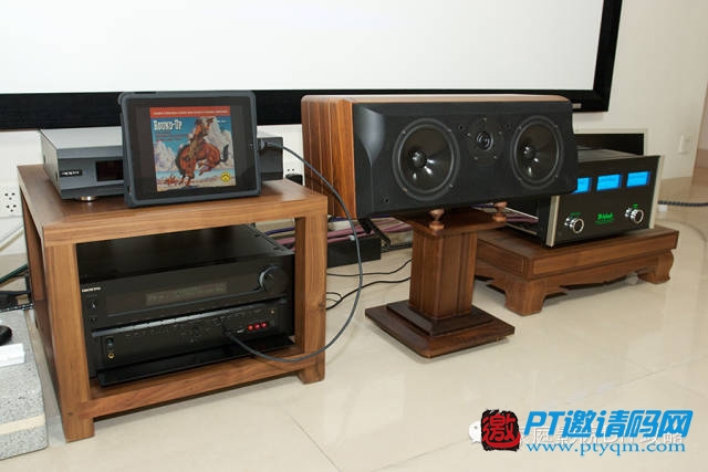

中置的摆位,位于银幕正中,越高越好,尽量靠近银幕下边缘,只要不遮挡画面即可。因为没有倒相孔,所以既可离墙也可靠墙。但是,为了达到更高的声压级,建议把中置和左右声道摆放在一条直线上。
![家庭影院DIY攻略 攻略篇 – 4.1 音箱攻略](http://www.ptyqm.com/wp-content/uploads/2017/04/4ffce04d92a4d6cb21c1494cdfcd6dc1-177.jpg)
银幕下边缘(不含边框)离地5070cm-维真中置高26cm-音箱脚钉4cm-脚架脚钉3cm=脚架的高度1737cm。如果离墙摆放,因为视线角度,高度还可增加5cm左右,也不会阻挡画面。
![高宝28型音箱脚架](http://www.ptyqm.com/wp-content/uploads/2017/04/4ffce04d92a4d6cb21c1494cdfcd6dc1-178.jpg)
我选购的是广州爵士www.jueshi.cn的高宝28型音箱脚架(上图),每对400元,数字28表示高28cm。脚架都是设计给书架箱用的,中置只需要买一个。适合维真中置高度的还有高宝38型,雅宝18、28和38型。也可以不用脚架,直接放在机架上。比如X先生选购的爵士帝豪双二层(详见“B3.6银幕高度”),1,000元,对如此厚重结实的“家具”,他表示十分超值。
通常功放的体积都比较大,而且要预留足够的散热空间,如果想用普通的矮柜或电视柜,请务必先确认大小空间是否足够,免得买回来用不了,详见“B8.2 设备摆放与散热”。

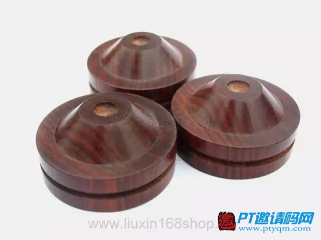

中置脚钉购自淘宝韵材坊(ycf88.taobao.com),为了让中置音箱略为向上倾斜、朝向观众发声,所以脚钉前大后小。前面用大号脚钉(直径33mm×高28mm 上图)加大号锥面二阶脚钉垫(直径33mm×高16mm 下图),后面用小号脚钉(直径23mm×高20mm),都是各2个。材质可选顶级黑檀木或酸枝木。用3M超薄胶粘贴,安装过程需要数据、几何+耐心、细心。另该店的Blu-Tack蓝丁胶泥既好用又好玩,推荐给心灵手巧的手工爱好者。
![中置脚钉](http://www.ptyqm.com/wp-content/uploads/2017/04/4ffce04d92a4d6cb21c1494cdfcd6dc1-180.jpg)
脚钉是发烧友的调声工具之一,其实不加也行,垫积木、牛角象棋也行,加了声音就会有改变,但是不是变好则未必,有兴趣的发烧友请参阅刘汉盛《音响调声学》第九讲“抑振调声道具”。
④ 那么辛苦把左中右三个音箱的位置确定好,如果因为搞卫生或者其它原因弄歪了,岂不是要重新来过?而且Audyssey也要求在完成房间声学校正后不能移动或改变音箱的位置,否则就要重做。所以,要做好记号,比如用油性笔画线,或者粘上与地板同色的胶布,或者直接用双面胶把音箱的脚钉垫粘在地上。追求完美的,可以像我一样,连沙发的位置也划上记号,精益求精,用标准追求Hi-Fi、提升Hi-Fi。:)
