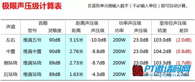

我家的麦景图MC207后级功放是7声道×200W,根据音箱的灵敏度和聆听距离,计算各声道在皇帝位的声压级:
![音箱灵敏度](http://www.ptyqm.com/wp-content/uploads/2017/04/4ffce04d92a4d6cb21c1494cdfcd6dc1-182.jpg)
不算不知道,左右声道差2dB才能达到THX标准的105dB。维真五号和麦景图MC207都是很不错的Hi-Fi器材了,但以家庭影院的标准来衡量,也只是基本达标而已(在±3dB失真范围内)。

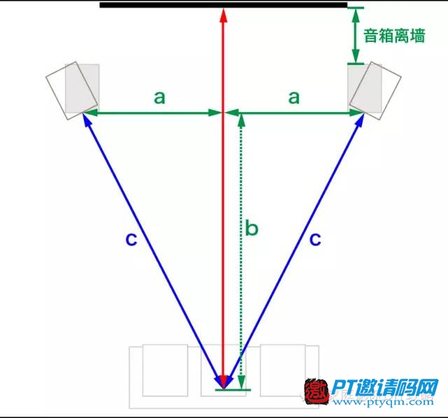

大师培训讲义对前置音箱(左中右声道)最低配置要求是:灵敏度≥89dB,频率响应80Hz20kHz,全频带都能达到105dB的室内声压级。对功放的最低要求是:每路主声道的功率>150W。按最低的150W和89dB计算,当左右声道聆听距离(下图c)≤2.74米时,极限声压级才≥102dB基本达标。
![音箱灵敏度](http://www.ptyqm.com/wp-content/uploads/2017/04/4ffce04d92a4d6cb21c1494cdfcd6dc1-183.jpg)
知道(c)求(a)和(b),如果是透声幕,左中右音箱都藏在幕后,2.74米的聆听距离≈观看距离,按THX观看距离=银幕宽度的1.54倍计算,银幕是80寸。如果音箱离墙约60cm,2.74米的聆听距离大概对应3.4米观看距离,100寸的银幕。可见,大师的最低要求可不是随便说的。

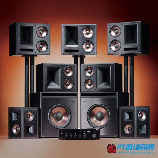

号角单元可以采用很小、很轻的振盆,越小越容易驱动,灵敏度越高,越容易实现大音量,而且方向性很强,指哪打哪。美国杰士Klipsch(www.klipsch.com)以号角起家,推出了全球首套THX认证多声道音箱系统,是北美家庭影院音箱市场的霸主。下面这套KL-650-THX顶级7.2影院系统(下图摘自官网),左中右音箱的灵敏度高达97dB,环绕的灵敏度也高达96dB,Hi-Fi音箱绝对是望尘莫及的。
![杰士Klipsch](http://www.ptyqm.com/wp-content/uploads/2017/04/4ffce04d92a4d6cb21c1494cdfcd6dc1-185.jpg)
Z先生最早看中的就是这套,天猫杰士官方旗舰店标价13.99万元,7个音箱2个低音炮,在进口箱里并不算贵。该系统获得THX Ultra2认证——适合3000立方英尺(85立方米、约30平方米左右)的空间,距离银幕12英尺(3.66米)以上。Z先生专程跑到上海和香港试听了两次,但最终放弃,因为太刺激了,年纪大了,扛不住啊。

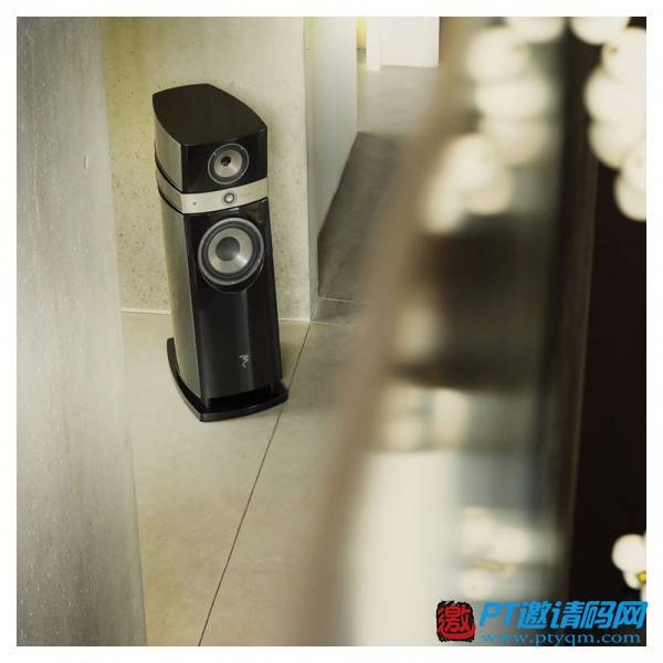

难道就没有高灵敏度的Hi-Fi音箱了?当然有,FOCAL(www.focal.com)就是佼佼者之一,旗舰UTOPIA乌托邦系列,最大的GRANDE灵敏度94dB(上图),最小的SCALA灵敏度92dB(下图,均摘自官网)。与L先生试听过SCALA,配麦景图的CD和功放,实在是太好听了!18.8万,我做梦都在想着“她”。:)
