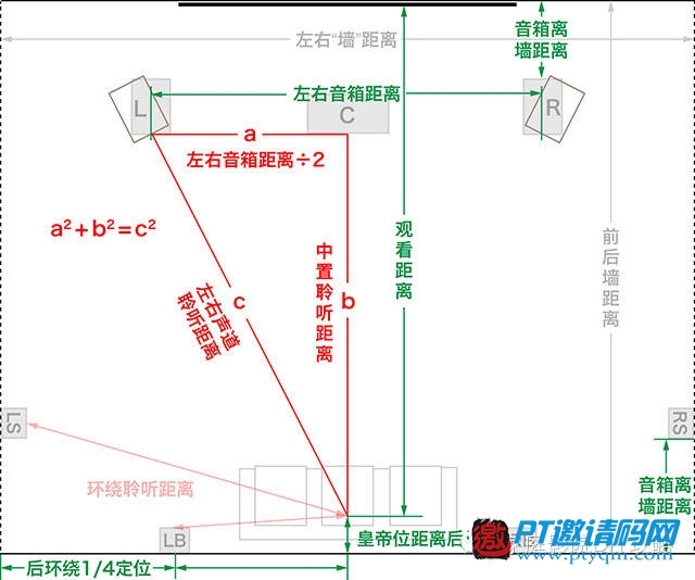

攻略篇才讲到第四章,就出现了那么多的尺寸和距离,银幕是观看距离,投影是甜点距离,音箱是聆听距离,还要计算声压级,真是头都大了。

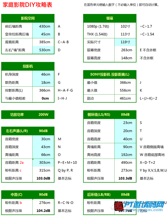

我既爱玩音响,也爱玩Excel,遇到计算的问题,当然是用Excel来解决。所以特别制作了“家庭影院DIY攻略表”,只需要用Excel打开该表,根据上图输入基本数据,即可自动运算、汇报结果。以下详细说明相关的计算公式和过程,对数学不感冒的同学可直接略过,下载Excel表直接用就是了。
输入前后墙距离、皇帝位与后墙的距离,就可以自动计算观看距离。根据观看距离,自动计算高清1080p和THX建议的银幕尺寸,然后输入自己选定的实际尺寸,自动计算银幕宽度,也就是实际影像的宽度,两边各加上留空5cm和半个音箱的宽度,就是左右音箱之间的距离(以音箱的中心点为准)。
根据银幕尺寸,自动计算SONY投影机投影距离(L)的最大值、最小值和甜点。投影距离(L)=前后墙距离-机身深度-散热距离,只要输入散热距离,就会自动得出与最小值的差额。
输入左右声道音箱的宽度,用于计算音箱距离。音箱距离的1/2,就是直角三角形的横边(a)。输入音箱的深度、离墙距离,观看距离减去这两个数,就是中置的聆听距离,也就是直角三角形的竖边(b),根据欧股定理“a平方+b平方=c平方”自动计算斜边(c),也就是左右声道的聆听距离。聆听距离有了,输入功放功率、音箱的灵敏度,就知道极限声压级是否达标,≥105dB显示“达标”,≥102dB显示“基本达标”,<102dB显示“未达标”。
如果未达标,增加左右声道的离墙距离,或者增加皇帝位与后墙的距离,都可以减少左中右声道的聆听距离,增加极限声压级。Excel自动计算,输入、修改数据都马上出结果,就能快速试算各种可能性,找出更好的方案。
环绕音箱的计算同理,但因为有平面和高度两个直角三角形,所以要算两次欧股定理,才能得出聆听距离。好在Excel很牛,只要输入公式时头脑清醒,什么都能给你算出来,而且只需要0秒,结果100%准确。
