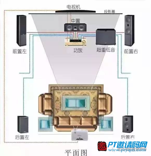

首先,必须考虑好自己的预算情况。比如你想投入多少钱,按视频和音频分开,视频考虑多少钱,音频考虑多少钱。想要多大的画面,想要达到什么效果。来选定合适的器材,可能要买的器材的型号。 根据型号考虑位置,因为不同型号位置要求不一样的。比如a投影机,3-4.5米可以100寸,而b投影机2.5-3.2米,就能投影100寸,不是所有的型号都适合自己家。音箱系统,是打算使用落地主音箱,还是卫星音箱系统。哪种方案适合你这个房间,是用5.1,还是7.1,或者全景声系统。 这里说的就是先确立好整体方案,整体方案确定了,就不会感到无所适从了。

然后,可根据方案,确定以下情况:投影机装在哪里,用什么挂件,位置,远近,高低,装在顶上还是壁挂在后墙呢,音箱系统,是落地主音箱,还是卫星音箱系统。音箱装在哪里合适,位置远近,高低,器材放在哪里合适,如何走线合理,线路选择,都确定好,然后要计算出线路走向,线路长度。 最后再出手购买线材,交予电工,让电工按方案情况布线。

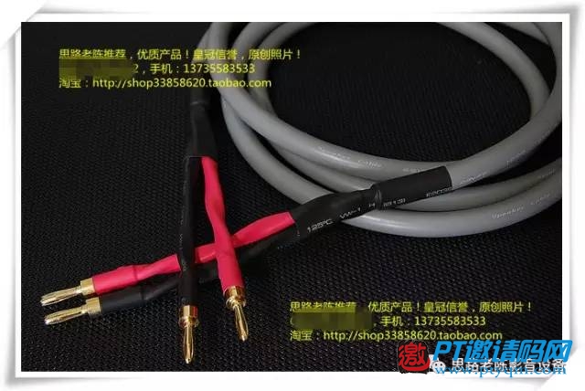

1、首先,说音响线材
如果你用的是专业的HIFI音响,或是影院音响,而不是背景音乐音响,请注意,不要用那些电工师傅提供的,或者电线店里买的线,那些个市面上5-10元1米的音箱线很烂,那种线俗称透明金银音箱线,其实内部是铝线,外面是镀层,非常影响效果。务必记住,让你的线材对得起你的音响,好马需配好鞍。思路老陈店里音箱线好的hdmi线,是他的三大主业之一,有美国eta和日本佳耐美音箱线,重料定制的高品质hdmi线等各种材料。这里不是说吹嘘老陈的线多好,只是陈述这个事实,思路老陈的线,不便宜,真的。 和其他网店的相比,他家的hdmi线算是贵的,但是他有他的原则,他就是个那样的人,他的hdmi线是他超标量设计,重料定制的,用的放心,效果好,不容易坏。就像绿城的房子虽然贵点,但是确实品质好。 老陈hdmi线做的材质好,重料,埋下去很放心。一分价格一分货,很多音响店从他家拿条464元的10米hdmi线,转卖给本地客户1000元1条。如果音响是本地买的,切记要买名牌有型号的器材,这样你就算花了大钱,东西总是对的,东西没有买错。 再说一下,音响店送的线,不要用,直接扔了,因为送的线,他们也是市场里的做线的摊位拿的,品质很次的。![思路老陈--客厅影院组建注意事项之布线篇](http://www.ptyqm.com/wp-content/uploads/2017/04/4ffce04d92a4d6cb21c1494cdfcd6dc1-204.jpg)

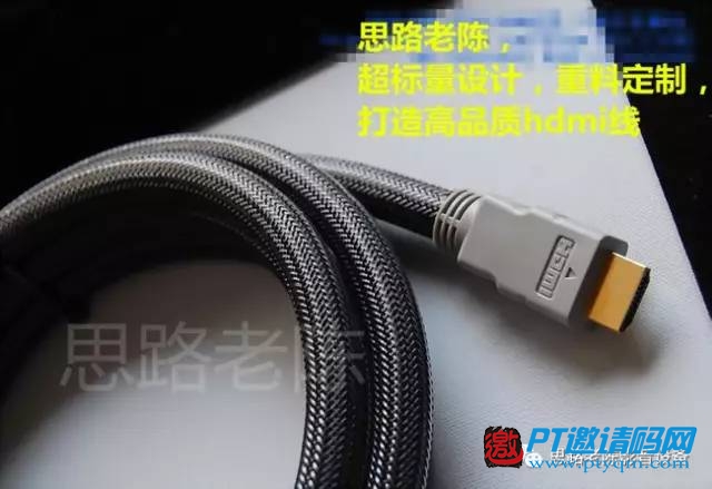

3、又说到线材了,这次重点说HDMI线
现在HDMI已经出到2.0版,很多线材价位相差很大,尤其是五米以上的线材,网络价与实体店的价格相差实在是大。大约是2倍。有客户为了便宜,把正品的10米线材(比如高登尚的10米1000多,思路老陈的10米464元),仅用100多元就买来(也不能全怪消费者,他上淘宝搜到排在前面的就是这种便宜线,销量很大所以排在前面了,其实这是刷单刷信誉,才让他排在前面,即买的人其实不是真的消费者),然后这名客户直接在装修时用上了,埋进管子里,安装时,发现无法传输信息,黑屏,换了1条好线就正常了。而装修已经完毕,线材无法抽动,一切……。别说当时试过了是可以的,请注意,不同的器材发出的信号是不一样的,如果你要试,就一定要拿你以后要用的三个器材连一起去试(碟机-功放-投影)。通过就用吧。说来是这样的,如果不是埋在管子里的,可以自由替换的,不介意你用小厂制作的线材,因为出了问题你可以自由的更换,如果是固定的,请勿省线省出大麻烦。装修时,绝大部分线材是直接放进管子,或者是有弯头的,在明管的时候放入的,卡住的时候,很方便松几下就可解决的。但是一但装修完毕,那些隐蔽工程都做好,想要更换已经很难很难了。根据做线老陈经验,1条10米hdmi线,如果不偷工减料,必须要300元左右的成本才能做出来,还需要加上工厂人工费,检测费,和利润,大约要将近400元出头,老陈卖464元,其实是良心。 因为没有偷工减料。如果偷工减料的做,比如芯线用铝的,铜材编织网不用200芯,用64芯,并且材料也用铝的,或者不用编织网,用一层pvc膜(没有屏蔽效果),那么,这条线成本就大大降低,100多块钱就能卖了,消费者看了这条线外观漂亮,买去很开心,直接埋下去,最后等着他的就是“傻眼”。 我有个经销商很厉害,他接了很多工程,用的都是好线,试机一般都是一次性成功,他的秘诀就是埋hdmi线的时候,埋2条,1条是高登尚,1条是思路老陈hdmi线, 用高登尚,贵,反正是客户出钱,写在合同里的, 另1条是老陈hdmi线,看中的是老陈hdmi线的品质,万一那条高贵的高登尚坏了,思路老陈hdmi线就必须顶住,所以,用老陈线做备胎,可靠啊。![思路老陈--客厅影院组建注意事项之布线篇](http://www.ptyqm.com/wp-content/uploads/2017/04/4ffce04d92a4d6cb21c1494cdfcd6dc1-206.jpg)
