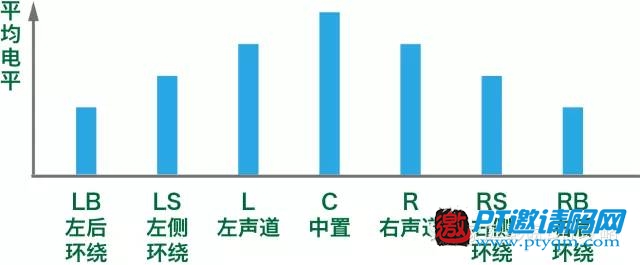

上图参考大师培训讲义绘制,影院七个声道的平均声音能量,最高是中置,其次才是左右声道,然后是侧环绕、后环绕。电影情节和观众视线都集中在银幕中央,所以中置负责的声音当然也最多。

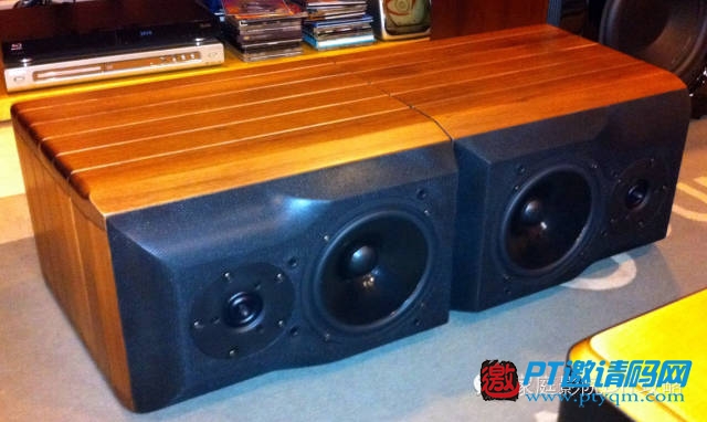

维真一号8,480元,比两只维真中置还贵,肯定比维真中置更Hi-Fi啦。在一种“特创新、特Hi-Fi、特骄傲”的感觉中,买下维真一号。还专门配了广州爵士的帝豪单一层音响架(才够宽横放两只维真一号),特制了1分2的信号线,专门用一台立体声后级来推一个中置声道,搞成了“1+1”横着摆的“Hi-Fi”中置。
但听了没几天就感觉声音不对,中间声场聚不起来,人声不成形。把它们竖起来,好一些,但还是不妥。改成单个竖放,声场才恢复正常。上网搜国外论坛对双中置的争论,才知道喇叭单元的排列和方向都是有讲究的,涉及相位、指向性等问题,而且那位老烧的摆法不正确,应该把两个高音摆在中间。
国外论坛对双中置有两派意见,一派认为把一个音箱的能量分开由两个音箱承担,效果会更佳。另一派认为虽然信号可以分成两个声道,但实质上还是单声道,不具备两声道立体成像的条件,除非在前级处理器先按双中置的位置与距离分离为两声道输出,才能获得准确的声音成像,否则还不如单中置。

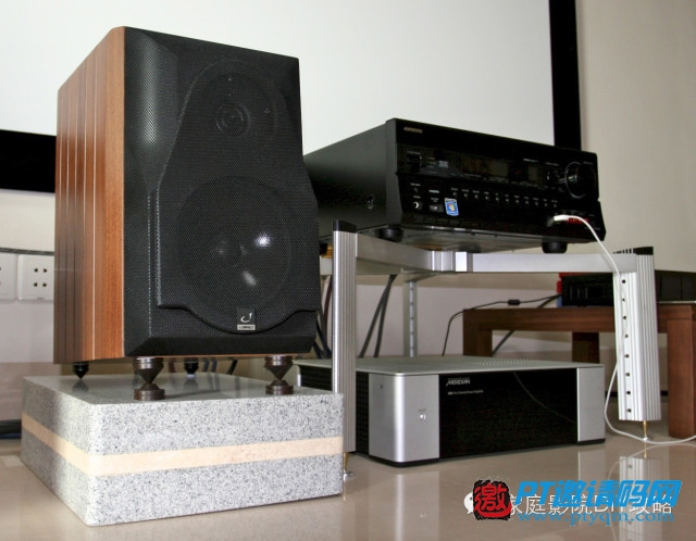

维真一号和五号是相同的设计,只是没有低音单元。所以只能竖着放,才能和五号形成一致的声场。那就用一个吧,心想还是会比维真中置Hi-Fi的。竖着放只能垫高14.5cm,最矮的音箱架也是18cm,于是按Hi-Fi的做法,专门订制了一块巨石,两块麻石夹一块大理石,几十公斤重。
![家庭影院DIY攻略](http://www.ptyqm.com/wp-content/uploads/2017/04/4ffce04d92a4d6cb21c1494cdfcd6dc1-210.jpg)
完工之后,感觉很好,最明显是《功夫熊猫》越狱,雪豹太郎最终翻上石桥,大吼一声,吓得鸭子噎了一声,太太表示印象深刻、十分传神。这时Z先生送来大师培训讲义,看到原来横向设计的中置音箱只是为了方便摆放而做的妥协,效果最佳的还是竖向排列,这样更有利于声场的一致性,所以建议用透声幕,把中置藏在幕后。
于是就更加自信了,事实上维真一号和五号的配合也确实很好,声场浑然一体(注:那时的音量还在﹣9dB左右,比标准0dB差1.5倍)。既然效果好,就把另外一只维真一号安排给L先生了(拍照时脚架还没到货,临时用音响架垫着)。

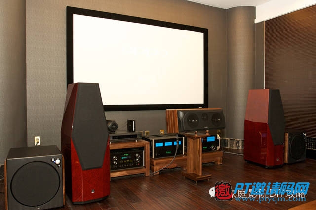

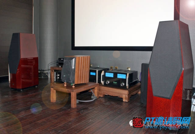

L先生影院完工后,第一时间邀请Z先生来鉴赏(此时Z先生已成长为“中置控”,把原来的EV中置升级成西湖,对白的密度感大幅提升)。先放《非诚勿扰》,没有西湖的感觉。然后放《辛亥革命》,他看了不下十遍的电影,开头秋瑾的独白,他边看边说,不妥,根本不是这样的感觉。你的中置不行,真的不行。
记得当时开了很大的音量(测试影院效果当然要用大声压),那段独白有过多的共鸣声,声音不够凝聚,就更别说密度感了。其实,维真一号已经失真。
维真一号的灵敏度只有88dB,我家的中置距离是2.97米,200W极限声压101.6dB,并未达标,这可能也是当时只能开到﹣9dB的原因之一(另一个原因是声学处理)。
但L先生的中置距离是4.50米,200W极限声压只有98dB,比我家少了3.6dB(超过人耳可分辨的3dB声压差异),比标准少了7dB(超过一倍音量)。麦景图的AV前级没有THX音量显示,因为急于向Z先生做成果展示,音量开得比我家的﹣9dB大很多,所以把维真一号推到失真了。
维真中置灵敏度90dB,比维真一号高2dB,在海印比试时维真中置减了3dB,相当于维真一号偷了步。而且比较的是全频的音乐,维真中置截掉了80Hz以下的低频,低频少了,中高频就会显得凸出,全频的维真一号高中低频更平衡,当然会让人感觉更细腻。
所以,不是维真中置不够Hi-Fi,而是用途和标准不同,两者不可比。如果维真中置加上低音炮,结果就会相反,毕竟维真一号只是书架箱。
维真中置专为影院设计,一是把80Hz以下交给低音炮;二是单元横向排列,可以放在银幕下方;三是做成密闭箱,既可以获得速度更快、更干净的声音,又照顾靠墙摆放。为影院设计不等于不Hi-Fi,维真中置的单元和维真五号是一样的,当初怎么就认定它不够Hi-Fi呢?
知错就改,马上找惠普谢总,人家比我稳重得多,回复说:音响还是耳听为实,搬一个样箱给你试试,听过合适才买。结果是我和L先生都换成了维真中置,中频更有质感,人物感情也更加饱满。我家的音量也因此开到了﹣6dB甚至﹣3dB,《变形金刚3》决战前威震天被女主角挑拨,一声怒吼能量感十足,就差口水喷到脸上了。

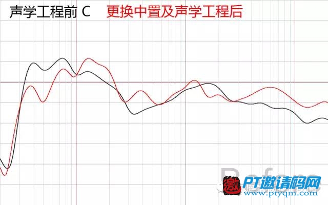

客观数据也印证了主观听感,下图黑线是维真一号的频率响应曲线,红线是维真中置(注)。红线比黑线相对更平直,说明失真更少、声音更平衡。红线在1001000Hz(人声的主要频段)全面超越黑线,特别是300500Hz的凸起和凹陷,实证了维真中置在密度感、能量感的优势。
![家庭影院DIY攻略](http://www.ptyqm.com/wp-content/uploads/2017/04/4ffce04d92a4d6cb21c1494cdfcd6dc1-213.jpg)
注:黑线是声学处理前测得,红线是声学处理后测得。但声学处理只会使曲线略微变化,所以上图主要体现的是音箱的频响曲线差异。
