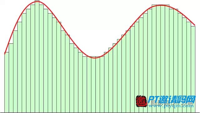

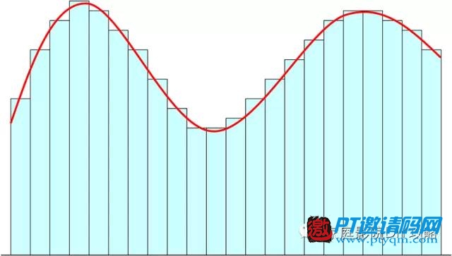

图像可以等,但声音是连续信号,不能等。所以,如果音频解码能力弱,就只能先抓重点,忽略细节。能力越弱,被忽略的细节就越多,比如上图的细节就比下图少得多。这就是为什么同样是播放CD(无损无压缩的数字音频),高档CD机可以听出黑胶唱片的味道,而低档CD机数码味特别明显(声音尖利发刺不自然)。

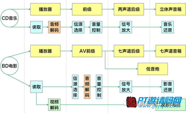

家庭影院的音频解码是由AV前级负责的,因此,AV前级的解码能力,直接决定了蓝光数字音频忠实还原的水平,也就是家庭影院的声音素质。如果AV前级档次不够,那即使其它器材再Hi-End,声音也不可能好听。

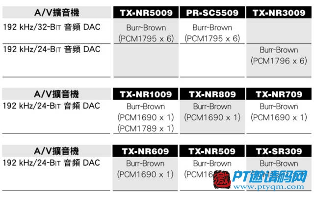

同理,AV前级采用什么级别的DAC,用多少个DAC,决定了它的声音品质。下图截选自ONKYO AV系列20112012产品目录第21页“特性”,一张有数十行的大表,其实核心就是下面这两行。
家庭影院DIY攻略
从DAC的级别和数量,可将产品分为四档:入门的309、509和中档的609、709、809都只用1枚8声道的DAC,后者的PCM1690(信噪比113dB)比前者的PCM1681(信噪比105dB)高级。
SNR信噪比,又称为讯噪比,即放大器输出的信号电压与同时输出的噪声电压的比,常用分贝数表示。设备的信噪比越高表明它产生的杂音越少。一般来说,信噪比越大,说明混在信号里的噪声越小,声音回放的音质量越高,否则相反。CD机的信噪比可达90dB以上,高档的更可达110dB以上。( 摘自百度百科)
到了高档的1009,除了8声道的PCM1690外,还增加了1枚2声道的PCM1789(信噪比113dB)。再上一级3009则是6枚2声道的PCM1796(信噪比123dB)。
而旗舰的5009和5509,均为6枚2声道的PCM1795,信噪比同样是123dB,但声音采样精度是32-bit,比前面的24-bit高了一个级别。
1枚8声道的DAC芯片,和6枚2声道的DAC芯片,而且信噪比和采样精度更高,就像1把每秒打8发的冲锋枪,对6门每秒打2发的机关炮,根本不是一个档次。两者所能处理和输出的信号品质(声音密度和质感、效果和能量),当然也是天壤之别(下图截自产品目录第6页)。
