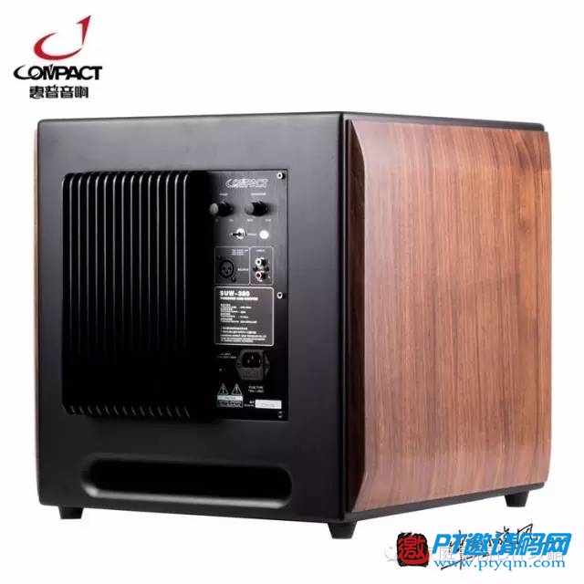

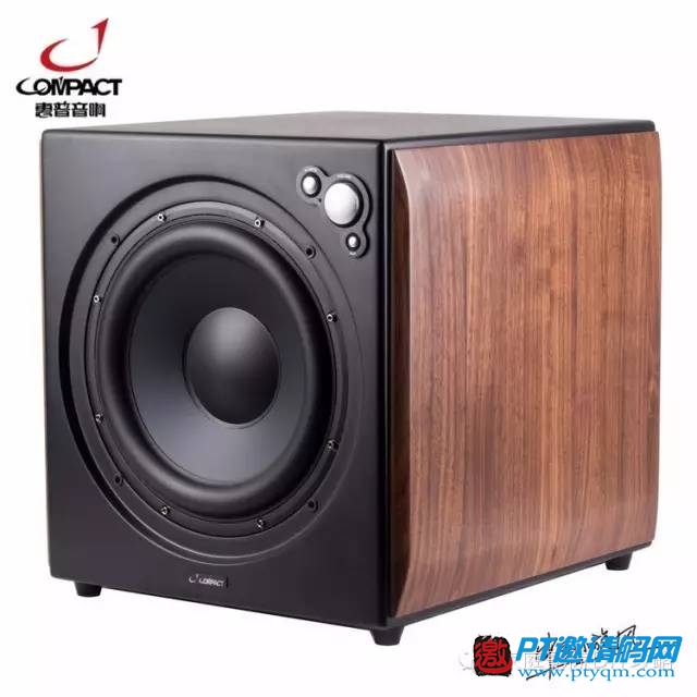

推荐广州惠普的旗舰SUW-380低音炮,每只9,280元。采用丹麦Peerless经典XXLS系列的12寸超长冲程铝膜单元,350W(4Ω)模拟功放,重37公斤,宽515×深430×高455mm,体型小巧,更方便摆放。
![惠普旗舰SUW-380低音炮](http://www.ptyqm.com/wp-content/uploads/2017/04/4ffce04d92a4d6cb21c1494cdfcd6dc1-264.jpg)
![惠普的旗舰SUW-380低音炮](http://www.ptyqm.com/wp-content/uploads/2017/04/4ffce04d92a4d6cb21c1494cdfcd6dc1-265.jpg)
注2:惠普SUW-380的直通开关在背面(详见6.4 含冤之炮配图,拨到BYPASS),正面的音量旋钮请调到3点钟位置(接近最大音量),下方Hi-Fi模式按钮要按下去(不按是加强模式,不建议采用),然后再用AV旗舰功放进行房间声学校正。

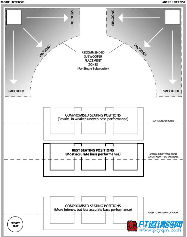

![低音炮](http://www.ptyqm.com/wp-content/uploads/2017/04/4ffce04d92a4d6cb21c1494cdfcd6dc1-266.jpg)
除了炮位,聆听位置即沙发摆位也很重要。上图是JL AUDIO f113用户手册建议的单炮摆位,最佳座位在距离后墙、房间长度约1/3的地方。其次是靠后墙,低频会因为后墙驻波变得激烈和不够准确。再次是房间中间,低频会因声学曲线下凹变得柔弱而且不均匀。最差是后墙的角落,低频轰轰然令人头晕脑胀。
只有纵向长方形的独立影音室才能拥有离墙1/3的最佳座位,在横向长方形的客厅,只能退而求其次,把沙发略为离墙1020cm,加上椅背厚度,尽量使头部(聆听位置)前移。
