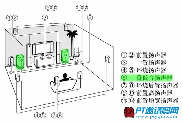

为了找到完美炮位,上网查阅了大量英文技术文章,发现原来银幕墙的角落,是公认的单炮炮位。下图是安桥AV功放说明书的音箱摆位示意图,低音炮就是摆放在角落稍微靠内的地方。

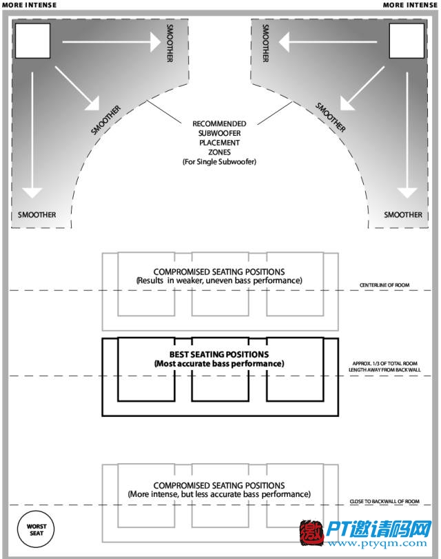

下图是JL AUDIO美国捷力f113低音炮用户手册建议的单炮摆位,更详细地解释了单炮炮位与观众座位的关系。低音炮应摆放在左前方或右前方的灰色区域内,越靠近角落低频越强烈(灰色越深),越往外就越平滑(灰色越浅)。
![家庭影院DIY攻略 攻略篇 – 6.3 单炮摆位](http://www.ptyqm.com/wp-content/uploads/2017/05/4ffce04d92a4d6cb21c1494cdfcd6dc1-1.jpg)
最佳座位在距离后墙、房间长度约1/3的地方,低频表现最准确。其次是靠后墙,低频会因后墙驻波变得激烈和不够准确。再次是房间中间,低频会因声学曲线下凹变得柔弱而且不均匀。最差是后墙的角落,驻波和共振最强烈,低频轰轰然。
上图是纵向长方形的密闭空间(独立影音室),客厅是横向的长方形,一边是阳台和角落,另一边是饭厅开放空间,上述原理是否适用?

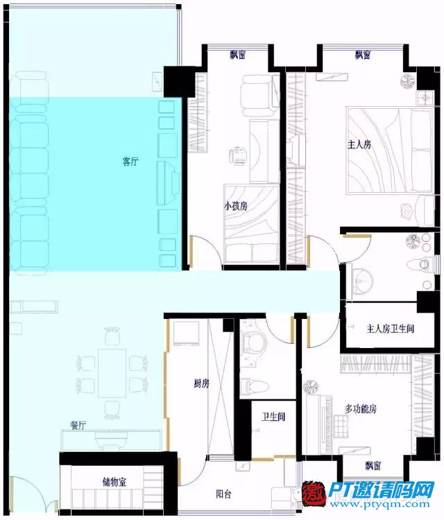

下图是我家的平面图,浅蓝色是家庭影院核心区域,淡蓝色是总体声学面积,包括客厅、饭厅和走廊。

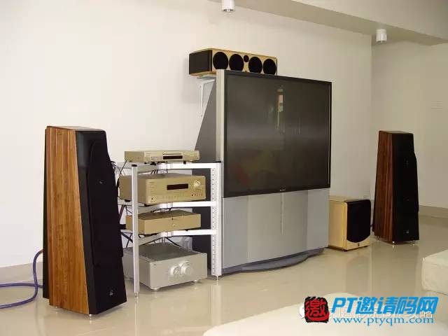

2003年打造第一套家庭影院时,将低音炮摆在背投右边(下图),靠近客厅与饭厅之间。八年后才知道,把炮摆在那里会在皇帝位产生极大的驻波和共振。但和大多数人一样,我把这种驻波误解为量感很足的低频了,而且还挺开心地听了那么多年(囧)。
![家庭影院DIY攻略 攻略篇 – 6.3 单炮摆位](http://www.ptyqm.com/wp-content/uploads/2017/05/4ffce04d92a4d6cb21c1494cdfcd6dc1-3.jpg)

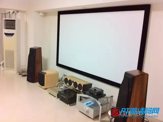

2011年第一次升级,还是把炮摆在那个位置,但看了两部电影后,感觉低频很不妥。于是就换到了左边(下图),感觉好了一些。
![家庭影院DIY攻略 攻略篇 – 6.3 单炮摆位](http://www.ptyqm.com/wp-content/uploads/2017/05/4ffce04d92a4d6cb21c1494cdfcd6dc1-4.jpg)

B15a刚到时,还是摆在旧炮的位置(中置左边),但只是能量(音量)大了,低频的整体效果并没有明显提升。这个B15a即使是二手价也是旧炮的十倍啊!

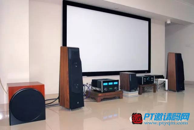

爬来爬去,发现越往左边(阳台),轰轰然越不明显。到了阳台的角上,似乎低频最清晰,其次是左声道音箱的左边,也不错。因为炮线没那么长,于是就把B15a放到左声道的左边(下图)。
![家庭影院DIY攻略 攻略篇 – 6.3 单炮摆位](http://www.ptyqm.com/wp-content/uploads/2017/05/4ffce04d92a4d6cb21c1494cdfcd6dc1-5.jpg)
换了位置的B15a,配上麦景图旗舰AV前级McIntosh MX150的RoomPerfect房间声学校正和动态EQ(均衡),效果立竿见影,终于发挥出B15a应有的价值,旧炮望尘莫及。可见,好炮、正确的摆位、高水准的动态EQ,缺一不可。MX150是为L先生的独立影音室挑选的,售价10.8万!

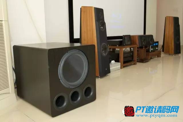

后来买了自己的心水炮SVS PB13-Ultra,也是刘汉盛的心水,他买两个,我买一个。再后来,购回Audyssey Pro Installer Kit专业套件,激活了安桥旗舰AV前级ONKYO PR-SC5509内置的Audyssey专业级MultEQ,连接电脑进行房间声学校正和动态EQ。

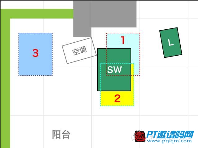

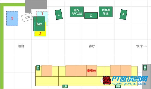

于是追求完美的折腾劲上来了,为了找到最佳炮位,把巨大的PB13-Ultra换了四个位置(下图),用Audyssey做了四次房间声学校正,得出四条曲线,配上图,发到Audyssey官方技术论坛咨询:Which one is the best?
![家庭影院DIY攻略 攻略篇 – 6.3 单炮摆位](http://www.ptyqm.com/wp-content/uploads/2017/05/4ffce04d92a4d6cb21c1494cdfcd6dc1-6.jpg)
四个炮位都在阳台角落区域:第1个浅青绿色(摆放B15a的位置,离墙最近),第2个是黄色(离墙最远),第3个是淡蓝色(阳台角落),第4个是绿色(离墙适中)。
![家庭影院DIY攻略 攻略篇 – 6.3 单炮摆位](http://www.ptyqm.com/wp-content/uploads/2017/05/4ffce04d92a4d6cb21c1494cdfcd6dc1-7.jpg)

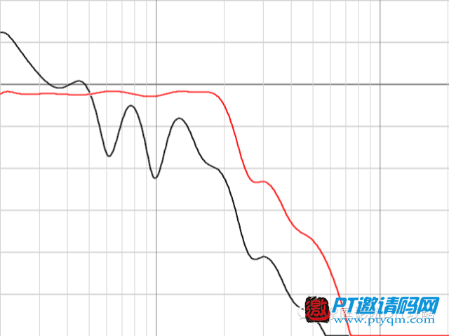

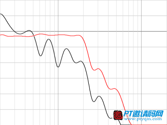

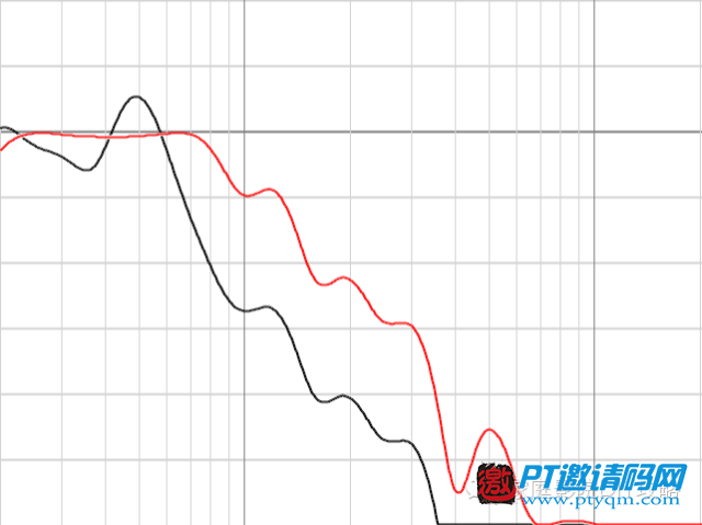

2012年8月11日,位置1,离墙10cm,Audyssey测12个位置。下图黑线是校正前的频率响应曲线,红线是校正后的曲线,十分平直,到接近200Hz才下降。实际听感:低频比较强,可以感觉到是从低音炮发出的。

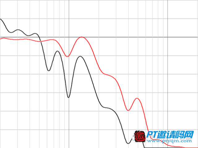

9月15日,位置2,离墙60cm,因为PB13-Ultra非常大,深70cm,这种摆法几乎占了阳台通道的一半。此举能获得太太的批准,充分证明了一个真理:找老婆一定要找度量大的[哈哈]。Audyssey测12个位置,校正前的曲线波动没之前那么明显,但校正后的曲线却在6070Hz有一个凸起。实际听感:低频比之前弱了,但仍然感觉到是从低音炮发出的。

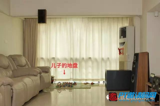

除了位置1和2之外,阳台前角落、后角落以及正中间,好像都“嘭”得挺好的。于是,跟老婆大人商量、讲解、说服,经儿子批准(因为阳台中间和后角落是他的地盘,上图),将炮搬到那两个地方测试。结果失败了,效果比之前更差。
![家庭影院DIY攻略 攻略篇 – 6.3 单炮摆位](http://www.ptyqm.com/wp-content/uploads/2017/05/4ffce04d92a4d6cb21c1494cdfcd6dc1-10.jpg)

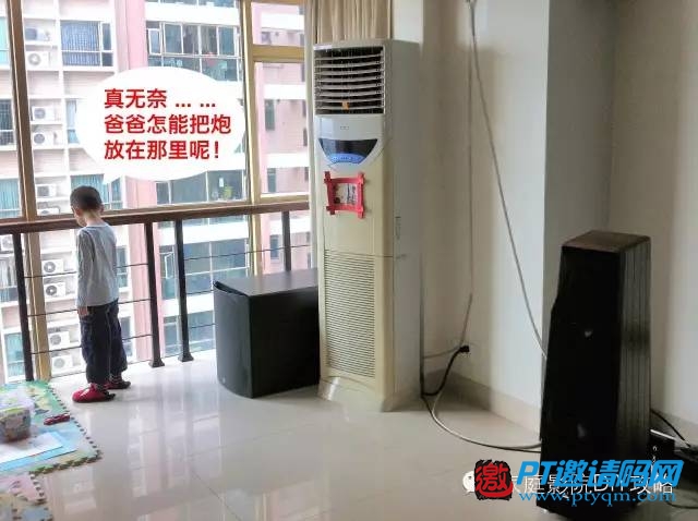

剩下阳台前角落了(上图),太太一直强烈反对,因为那里有窗,炮放在那里,不但开窗不方便,而且容易被雨淋到。有道理,但我那根筋上来了,不试过誓不罢休。死磨硬泡,太太终于很不情愿地帮我把炮搬到那里。

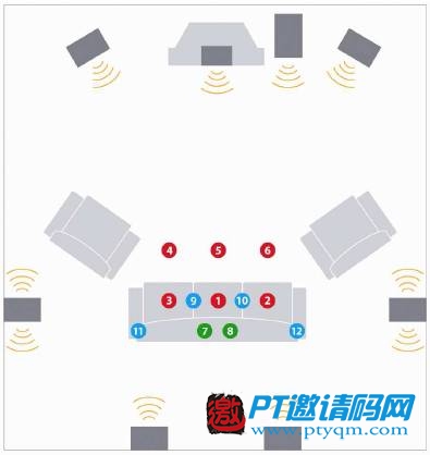

9月20日,位置3,阳台角落。Audyssey专业版最少测3个位置,最多32个,官网参考图是12个(上图,摘自Audyssey官网),每个位置要十几分钟,测12个要两个多小时。为了提高试炮效率,从这次开始,只测3个,感觉对了再详细测。

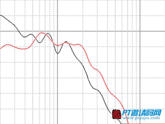

校正前的曲线在50Hz凸起,然后快速下滑。校正后的曲线只能平直到70Hz(之前可以到200Hz),所以Audyssey强制把左右声道下限设成60Hz(而不是THX标准的80Hz),把本应由低音炮负责的6080Hz交给左右声道。实际听感:低频很强,低音炮时隐时现,不时会听到低频从遥远的角落发出。
快要疯掉了!太太一边偷笑,一边鼓励我回头再试试原来的位置。于是搬回原来的位置,离墙35cm(取之前10cm和60cm的平均),并尽量往阳台那边靠,离左音箱远一些。
![家庭影院DIY攻略 攻略篇 – 6.3 单炮摆位](http://www.ptyqm.com/wp-content/uploads/2017/05/4ffce04d92a4d6cb21c1494cdfcd6dc1-12.jpg)
9月21日,位置4,离墙35cm。先测3个位置,校正前的曲线波动比之前都剧烈,校正后的曲线在100Hz有个谷。实际听感:低频不偏强也不偏弱,低音炮好像不见了。

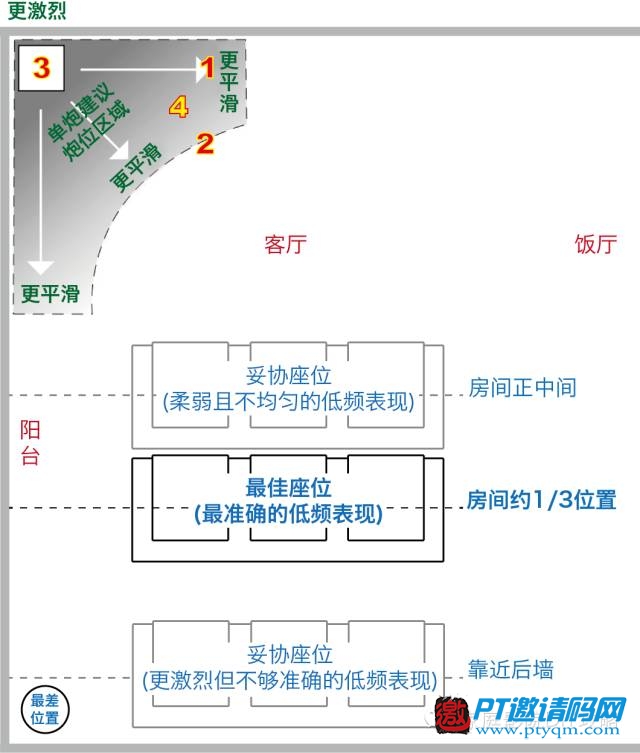

回顾一下单炮摆位原理,即上图(JL AUDIO单炮摆位建议),结合实战经验,证明是适用于客厅横向开放空间的。把上图的右边墙打掉,变成饭厅,左边是阳台,就是我家了(下图)。
![家庭影院DIY攻略 攻略篇 – 6.3 单炮摆位](http://www.ptyqm.com/wp-content/uploads/2017/05/4ffce04d92a4d6cb21c1494cdfcd6dc1-14.jpg)
右边墙角没了,所以最佳炮位只剩下左边墙角。测试的四个位置分别是1、2、3、4,因为沙发靠后墙,所以3会加剧低频的激烈程度。1离墙太近,2离墙太远,距离适中的4就胜出了。
其实,除了耳朵十分挑剔的老烧,一般家庭只需把炮放在建议的区域内即可,没必要太过纠结哪个位置更完美。越靠近角落/墙,低频就越激烈。离角落/墙越远,低频就越平滑。当距离适中时,低频就可以兼顾激烈(震撼)和平滑(舒服)了。
