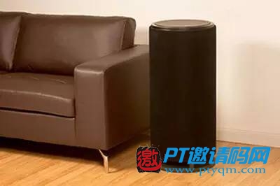

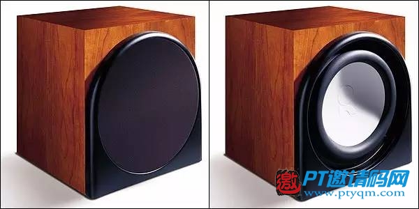

B15a是密闭炮(上图摘自网络),高510×宽451×深465mm(0.107立方米),重50公斤,采用15寸单元,1000W数字功放(峰值输出1400W)。当时已停产,Z先生买了两个二手,每个约2万元。
他把其中一个给我用了半年,但刚开始真没觉得B15a比旧炮好多少,仍然是驻波隆隆。旧炮是2003年购买的惠普SUW-300,1980元。十倍的价钱,也没能令人刮目相看,为什么?
因为AV功放档次太低,安桥708的音质和低频管理能力(房间声学校正和动态均衡)根本无法与旗舰相提并论,而且B15a刚开始摆在中置与左声道之间,并非最佳位置。
![家庭影院DIY攻略 攻略篇 – 6.4 含冤之炮](http://www.ptyqm.com/wp-content/uploads/2017/05/4ffce04d92a4d6cb21c1494cdfcd6dc1-19.jpg)

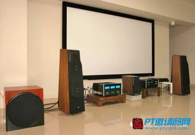

后来找到最佳炮位(上图),并首次试用麦景图旗舰AV前级MX150的RoomPerfect房间声学校正,终于第一次战胜了驻波。B15a沉冤得雪,前来视察的Z先生信心满满,同行的P先生也深受感动。

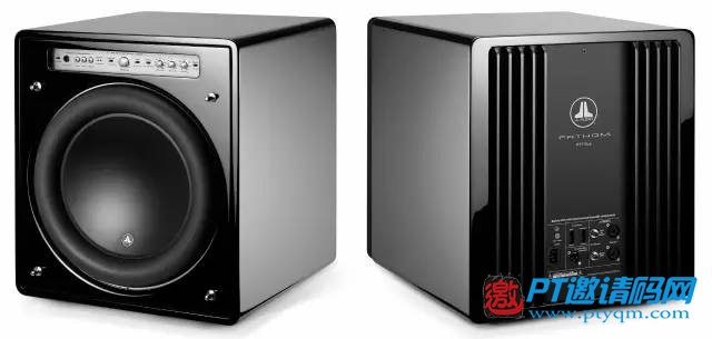

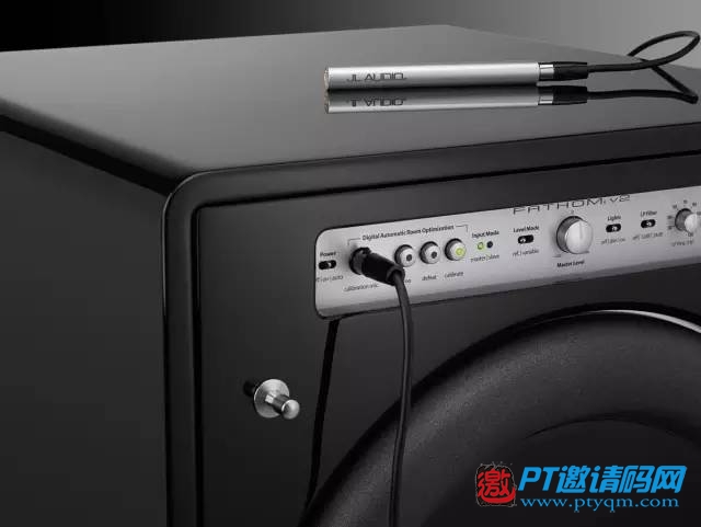

Z先生帮他购入的是另一门论坛火炮f113,钢琴漆、做工精致,是我见过最美的炮(上图摘自官网www.jlaudio.com,下同)。f113也是密闭炮,高498×宽419×深489mm(0.102立方米),重59公斤,采用13.5寸单元,数字功放峰值输出2500W。香港行货每个约4.2万港元。
即使是专门做了声学装修的独立影音室,装了两个高100cm、直径60cm的低频陷阱,三个大男人满地爬找到最佳炮位,而且启用了内置的单点测试自动EQ(下图),但f113还是没有逃脱被冤枉的宿命(往事不堪回首,详见认识篇“A7.5标准的频率响应曲线”)。轰轰然的低频驻波和共振,令人十分扫兴但又万般无奈!

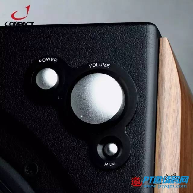

注2:惠普SUW-380的直通开关在背面(上图,拨到BYPASS),正面(下图)的音量旋钮请调到3点钟位置(接近最大音量),下方Hi-Fi模式按钮要按下去(不按是加强模式,不建议采用),然后再用AV旗舰功放进行房间声学校正。

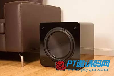

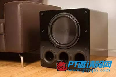

B15a停产了,我是原包控,接受不了二手。f113价格那么高,在P先生那里又没能一炮而红,所以最终还是决定跟随刘汉盛,选择SVS的旗舰PB13U。
![家庭影院DIY攻略 攻略篇 – 6.4 含冤之炮](http://www.ptyqm.com/wp-content/uploads/2017/05/4ffce04d92a4d6cb21c1494cdfcd6dc1-24.jpg)

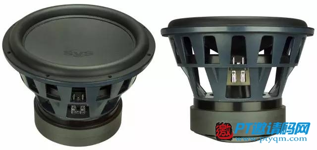

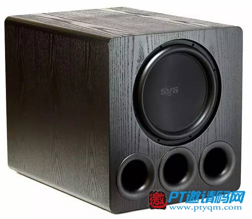

PB13U是开孔炮(上图摘自官网www.svsound.com,下同),高558×宽520×深685mm(0.199立方米),重70公斤,采用13.5寸单元,1000W数字功放(峰值输出3600W),每个约2.5万元。
想要判断一个超低音是否够水平,可以从几个方面去评估:第一、再生频率是否够低。第二、低频量感是否够足。第三、速度反应是否够快。第四、控制力是否够强。第五、解析力是否够高。第六、失真是否够低。第七、操控调整是否清楚而有效。(摘自刘汉盛《以最低的价格,圆我四件式喇叭的梦想》)
低音炮通常采用1218寸的喇叭单元,喇叭尺寸越大,音箱体积越大,①再生频率越低,②低频量感越足,价格也越高。但单元越大,③速度反应越慢,对④功放的控制力要求越高。
在控制力方面,扩大机的输出功率、扩大机的阻尼因数高低都会影响对各频段的控制力,不仅是低频段而已。无论是高频段、中频段或低频段都需要良好的控制力,才不至于让乐器与人声的形体无法凝聚、或飚出来聒耳。只要高频段控制力良好,小提琴拉到高把位时反而会比较内敛。而中频段控制力良好时,乐器与人声饱满,形体浮凸。如果低频段控制力良好,不仅能够产生弹性,而且低频的解析力也会提高。(摘自刘汉盛《音响调声学》)
可见,④功放的控制力是Hi-Fi的关键,控制力越好,⑤解析力越高,⑥失真越低,当然价格也越高。在单元尺寸、功放控制力、成本价格之间取得平衡,可能是制造好炮的关键。
我听过许多超低音,SVS PB13-Ultra不会是最好的一个。但,衡量它的制造细节、作工品质、操控调整功能、再生效果与售价,它的综合表现肯定可以挂头牌。不管您是二声道音响迷或AV迷,PB13-Ultra都可以让您充分满足。(摘自刘汉盛《以最低的价格,圆我四件式喇叭的梦想》)
PB13U的体积是B15a和f113的两倍,拥有一个强大的特制单元(下图),而且价格比其他品牌实惠得多。加上刘汉盛的高度评价,所以就给自己和L先生的独立影音室各买了一个。

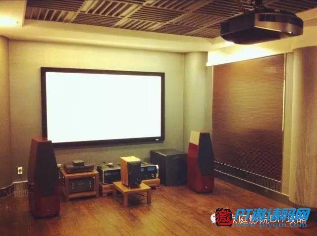

PB13U在我家与安桥5509合作愉快,找到最佳炮位后,感动自己发了一条很自恋的微博。它在L先生的独立影音室和麦景图MX150搭配更精彩,2012年9月底首次开声就让我激动地发了朋友圈:
试听音乐,第一次完整地感受到《The Rock 石破天惊》的超低频,不但沙发震、裤管震,而且速度快、很清晰、不模糊,大音量并没有吵闹压迫的感觉,而是场面宽阔的大型交响乐团如排山倒海般扑面而来,低音炮完全隐形。啊!真好!不是一般的好!
试电影,看了上百遍的《功夫熊猫》越狱,可以负责任地说,包括展会演示会,也从未听过如此精彩、准确的超低频,咱家再怎么调也是绝对不可能达到如此境界的了[哭]

同样是PB13U,在我家费了九牛二虎之力才找到最佳炮位,在L先生的独立影音室却无需刻意寻找,只是摆在右边墙角、右声道的后面,一开声就已顺利隐身,而且低频效果明显优胜。为什么?
因为我家是横向长方形开放空间,沙发靠后墙,低频会因为后墙驻波变得激烈和不够准确。而L先生是纵向长方形的封闭空间,沙发摆在距离后墙、房间长度1/3的地方,正如JL AUDIO单炮摆位图所示,那里是最佳座位,低频表现最准确。

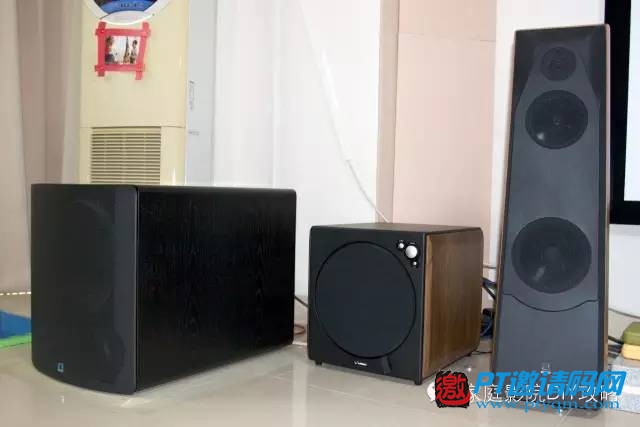

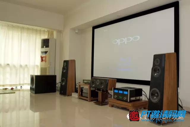

我家的PB13U是2012年4月中到货的,马上开始研究它的PEQ手动均衡,期待能战胜驻波、狠狠地出一口恶气。但捣腾了三个晚上,却碰了一鼻子灰。驻波好像少了,但低频也少了,而且感觉怪异,但又说不出怪在哪。
月底,惠普谢总搬来刚刚推出的旗舰380,想和PB13U比试一下。380高455×宽515×深430mm(0.101立方米),比f113还小,重37公斤,采用12寸单元,是开孔炮。和PB13U摆在一起,380简直就是小朋友。而且功放只有350W,怎可能与前面三个动辄千瓦的大炮相提并论?
![家庭影院DIY攻略 攻略篇 – 6.4 含冤之炮](http://www.ptyqm.com/wp-content/uploads/2017/05/4ffce04d92a4d6cb21c1494cdfcd6dc1-27.jpg)
但就是这个看似毫不起眼、身价不到PB13U四成的小兄弟,一开声就技压全场!当时没有刻意寻找炮位,只是随便摆在空调前方,就顺利隐身,完全感觉不到它的存在!而且声音更浑厚、更饱满,对比之下,PB13U反而成了小炮,380才是大炮。
而且380丰润、宽松、温暖,就像黑胶唱片,不追求极致的解析力,但真实、舒服、好听。而PB13U则更像数字音频,虽然清晰准确,但质感不够。

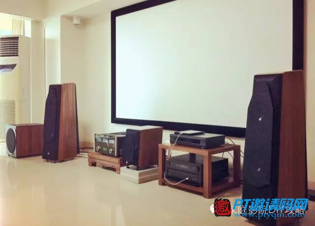

380的价格和体积都不到PB13U的一半,音质还更好,于是又没让谢总搬走,PB13U暂时下岗,换上380试用。

重新进行房间声学校正,将PB13U的EQ关闭,和不带EQ的380在同一摆位、用各自的Audyssey动态EQ进行比较。380超过﹣10dB就会失真(单元拍边),PB13U可以开到﹣6dB(当时只升级到5.0,整套系统尚未达到0dB的层次)。
380的能力比不上PB13U其实是意料中事,12寸和0.1立方米所驱动的低频能量,怎可能比得过13.5寸和0.2立方米?但当时不懂双炮原理,误以为客厅影院只能用单炮不能用双炮,所以380含冤而去,留下PB13U。

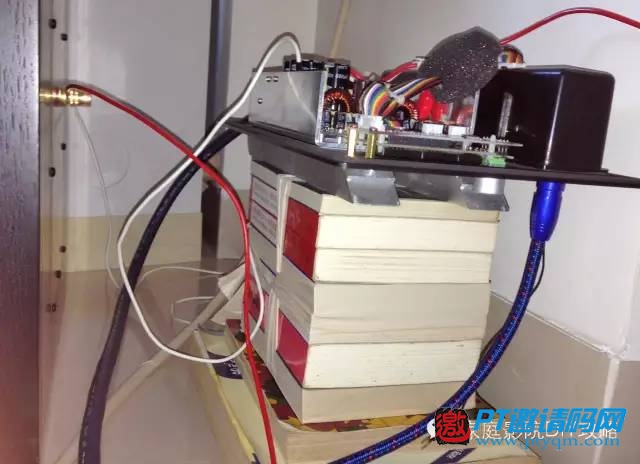

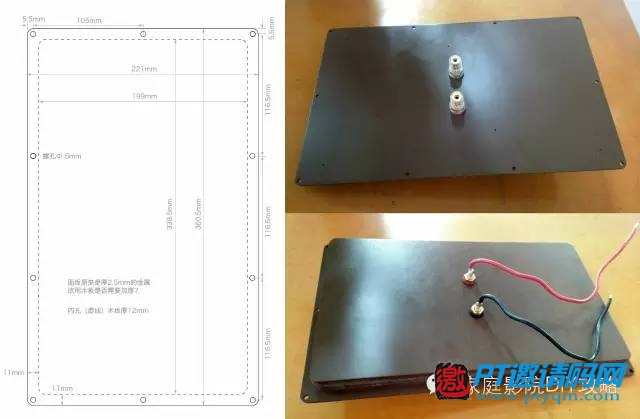

原以为只是运气不好,没想到7月初自己的PB13U也罢工了。两个炮都是在正常使用下出了问题,惠普谢总一年多前的“数字功放故障率远远高于模拟功放”绝非虚言啊。

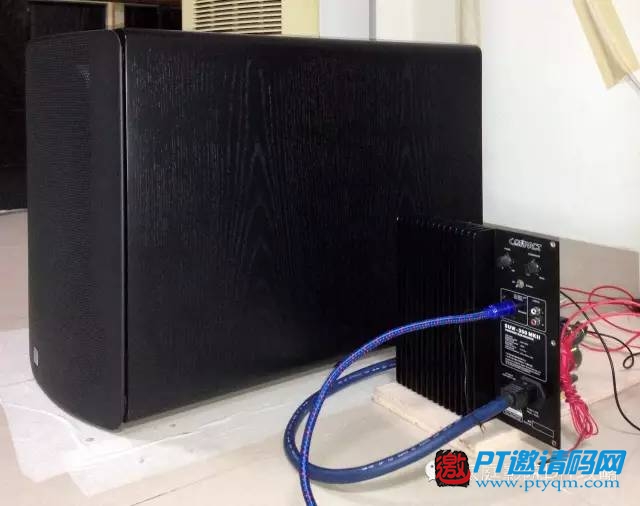

不禁担心起来,换了新板再出问题怎么办,除了停映十天半个月,过了保修期还要花钱。不如就一步到位,换成外置功放?于是测量背板尺寸,请谢总帮忙订制背板(下图),把PB13U变成了无源炮。
![家庭影院DIY攻略 攻略篇 – 6.4 含冤之炮](http://www.ptyqm.com/wp-content/uploads/2017/05/4ffce04d92a4d6cb21c1494cdfcd6dc1-31.jpg)

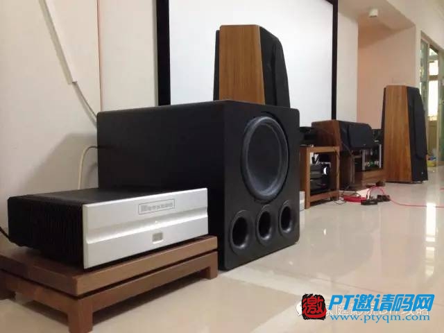

2013年7月25日,一个值得铭记的日子。PB13U首先接上换回的原装功放,恢复正常。然后接上380的模拟功放(下图),一开声,下巴差点掉了下来!
![家庭影院DIY攻略 攻略篇 – 6.4 含冤之炮](http://www.ptyqm.com/wp-content/uploads/2017/05/4ffce04d92a4d6cb21c1494cdfcd6dc1-32.jpg)
一年多前的首次比试,感觉PB13U像是小炮,380才是大炮。接上380功放的PB13U,从小炮变成了巨炮,不但表现出模拟功放饱满、宽松、温暖的质感和味道,而且能量和震感不可同日而语!
原来以为我家环境所限,沙发靠后墙,怎么调也只能是微震,无法实现在L先生独立影音室那种强烈的震感。没想到仅仅是350W的模拟功放,就震得天昏地暗,全身发麻。
不过震久了,就感觉有点胸闷。因为功放功率不够,低音单元持续失真,失真的声音听久了就会不舒服。也就是说,如果用符合PB13U单元需求的模拟功放来推,效果会好到什么程度!

功放功率不足,不但会使单元失真、令人难受,还可能会损坏喇叭。所以只有重新接上原来的数字功放,先凑合用着(下图),蒙冤的还有一堆大部头,书到用时方恨少啊[哈哈]。

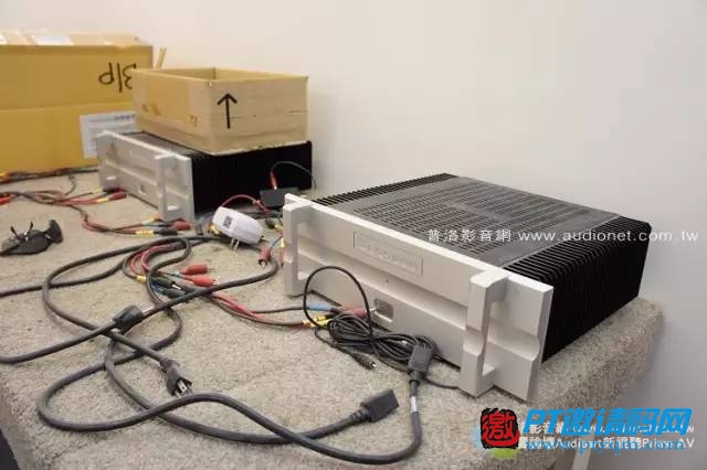

有道理,于是先后搬了两台来试。能量感没问题,音质也和380差不太多,但问题是风扇噪声太大了。专业功放集中装在机柜里,发热量很大,必须用风扇强对流散热。在专业应用场合,要么有独立器材室,要么回放音量极大,没人会留意风扇的噪声。

在刘汉盛参观Wilson Audio的帖子里,发现了Bryston大功率后级(下图摘自普洛影音网 www.audionet.com.tw):
![家庭影院DIY攻略 攻略篇 – 6.4 含冤之炮](http://www.ptyqm.com/wp-content/uploads/2017/05/4ffce04d92a4d6cb21c1494cdfcd6dc1-34.jpg)
桌上摆着二部Bryston 7BSST后级做啥用?那是用来测试喇叭单体的,这部后级输出功率够大,可以将受测单体驱到爆。

那用来推低音不就正合适了吗?如果兼顾能量与细腻,那肯定就不是这个价钱了。PB13U低音单元的功率需求大概是1000W(4Ω),Bryston单声道后级7B SST2(以下简称7B)功率是900W(4Ω),应该可以把PB13U推满(发挥最佳状态)。
当时香港代理报价港币9.93万/对,不能单买。比麦景图MC207还贵啊!太太认为虽然不便宜,但关键是值得,就像麦景图,满意地用上十几年,其实也不贵。而且如果再花太多时间和精力去挖去研究,更不值得。
想通了,7B就不贵了。买吧,人生不就是为了更美好的追求吗,别犹豫了!于是请示L先生同意,买一对,一起升级。
![家庭影院DIY攻略 攻略篇 – 6.4 含冤之炮](http://www.ptyqm.com/wp-content/uploads/2017/05/4ffce04d92a4d6cb21c1494cdfcd6dc1-35.jpg)
2013年10月中,购回7B,接上PB13U,听音乐温暖宽松,典型模拟功放的质感和味道。看电影的量感和震感不如380(指用380功放推,下同),但不会胸闷,而且强弱对比明显,说明7B控制力很好。
380震裤管、震胸口、震沙发,令人发麻。7B震不到裤管,震沙发但不至于发麻。380规模感很强,声音离箱,整个客厅充满了低频。7B量感一般,但很清晰、速度快、收放自如,遗憾的是未能隐身,或者说若隐若现。
注:吹裤管、震沙发的是好低频,震胸口、令人头胀胸闷的都不是好低频,而是驻波、共振、以及功放和单元没能控制好(Hold不住)的低频失真。
再次纠结
本以为7B既可以像380一样让整个空间弥漫着绵密的低频、吹裤管震沙发,不会令单元失真让人不舒服,而且还能令PB13U隐身。但结果并非如此,很是失落,思绪万千。
其实这还是没离开Hi-Fi的基本原理:大声而不吵,才是真的好。大声是音量,不吵是音质,两者都做到,才会舒服好听,才能感动心扉。
低频也一样,因为380功率不够,控制不住,只能放不能收,空间弥漫的其实是多余的低频能量,所以让人感觉量感十足(很大声),但时间稍长就会胸闷和不舒服(大声却很吵)。
7B功率恰当,收放自如,所以速度和解析力(音质)明显优胜,该给多少就是多少,就不会有多余的低频(不吵),所以反而会让人觉得量感不如380。这种失落,其实是进步带来的,达到更高境界才能感受到的,可喜可贺才对嘛[苦笑]。
虽然失落,但效果还是大有提升的。当时有个老板正在装修别墅,经朋友介绍来我家视察家庭影院。半个月后跟我说,在你家听阿黛尔演唱会,身临其境、沉迷其中,再去那些音响店听,档次差了好几个级别,坐都坐不住,而且现在再去某某影院看电影都觉得不够爽了,你赶快帮我弄一套!
