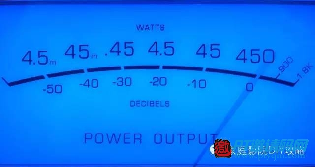

L先生的麦景图MC452(下图摘自官网)额定功率450W,虽然只有7B的一半,但峰值功率1800W是7B SST2的一倍。想知道峰值功率是否重要,搬来试试不就知道了,耳听为实呀。

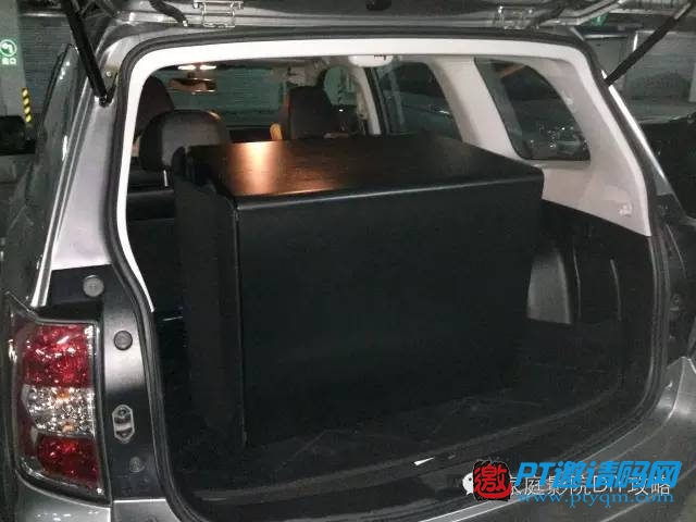

“搬来试试”只是四个字,但MC452重49.9公斤啊!于是又瘦了两斤……
MC452的规模感和震感虽然多过7B,但清晰度、速度、控制力都明显不如7B。其实这和PB13U第一次接上380功放的结果类似,功率不够,听起来反而量感更足,其实是控制不住多出来的失真低频。

盯着MC452的功率显示屏,越狱片段大部分都去不到450W,只有激烈时才会瞬间飙到1800W(虽然4501800W是失真输出,但至少也努力过,力争表现出相应的大动态)。
7B的说明书没有标示峰值输出,对超出900W的信号,可能会压限以900W输出(为了保护喇叭)。也就是努力做好分内事,保证900W以内安全、稳定、不失真,但不会牵强去表现超出能力的大动态,这是专业应用的需求,也是专业功放的特点。

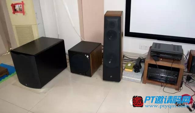

实验①

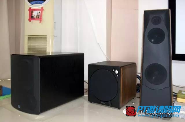

380与PB13U再次联手,不过不是用380的功放推PB13U,而是在7B推PB13U的基础上,找谢总借了一个惠普SUW-380,测试双炮效果。
![家庭影院DIY攻略 攻略篇 – 6.5 双炮摆位](http://www.ptyqm.com/wp-content/uploads/2017/05/4ffce04d92a4d6cb21c1494cdfcd6dc1-39.jpg)
2013年10月26日,PB13U摆在原来单炮最佳位置,380摆在右声道旁边(上图),Audyssey测了10个点。
当时的笔记:
低频量感、规模感很强大,震沙发、震裤脚,但不会感觉胸闷。7B闪红灯少了一些,但激烈片段仍然长闪。
380虽然摆在单炮驻波严重的位置,但顺利隐身,如果不是看到单元在动,甚至会怀疑它在偷懒。靠近听,确实在出力,但回到皇帝位,就再也无法察觉它的存在。
PB13U虽然摆在单炮最佳位置,但低频却无法离箱,就像壮汉要彰显自己一样。关闭380,改回单炮(重新导入单炮的Audyssey数据),PB13U就没那么明显了,只有在低频强烈时才现身。
今天的解读:
7B削波少了,证明低音炮可以通过做加法来实现更高的声压级。激烈片段仍然长闪红灯,说明380帮不了多少,毕竟380的体积和功率都无法与PB13U+7B相提并论。
380顺利隐身,有Audyssey帮忙,客厅也可以上双炮,即使是摆在单炮驻波严重的位置。也证明了380本身的水平,“我小是小,但咱可是隐身侠!”
为什么PB13U在单炮模式时隐时现,双炮模式却无法隐身?单炮模式因为摆位正确和Audyssey校正,所以若隐若现,当低频和中高频协调时隐身,当低频削波失真时现身。而双炮模式下,PB13U+7B的能力、速度和解析力都明显优于380,越突出当然就越难隐藏自己。

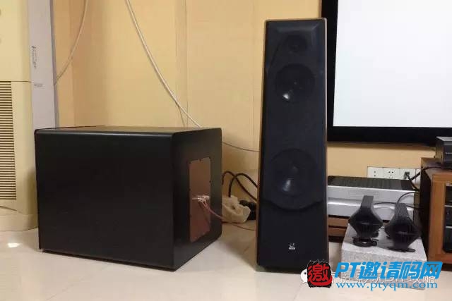

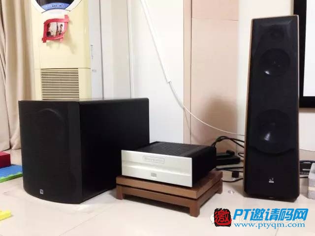

两次都失败了,不甘心,决定再试一次单炮。7B取代了PB13U原装数字功放,音质和效果大幅提升,当初找到的最佳炮位,是否会因此改变?
10月28日,PB13U和7B换位,把PB13U从原来靠近空调的单炮最佳位置(下图地上的白色方框)移到靠近左声道,Audyssey测10个点。
![家庭影院DIY攻略 攻略篇 – 6.5 双炮摆位](http://www.ptyqm.com/wp-content/uploads/2017/05/4ffce04d92a4d6cb21c1494cdfcd6dc1-40.jpg)
结果PB13U出现箱体震动,7B闪红灯更频繁。失真越多,当然就越难隐身,还不如原来在最佳炮位若隐若现,低频强烈时才失真现身。
解释:单炮距离角落越近低频越激烈,反之越平滑(低频变弱)。PB13U换位后离阳台角落远了,低频随之变弱,AV前级要输出更高电平来弥补低频的减少,所以把7B和PB13U都逼到极限,就像竭尽全力把杠铃举过头顶的举重运动员,两眼直瞪(闪红灯),双手不停地抖(箱体震动)。

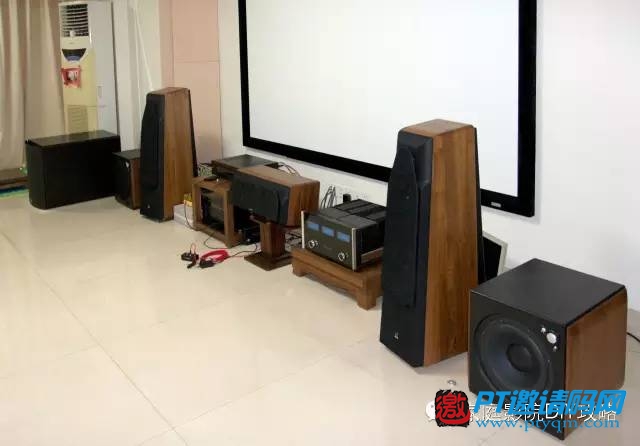

10月30日,把PB13U摆回原位,挪开7B,摆下380,恰好在左声道左侧(下图),与右声道右侧的380一起组成双炮,Audyssey测8个点。
![家庭影院DIY攻略 攻略篇 – 6.5 双炮摆位](http://www.ptyqm.com/wp-content/uploads/2017/05/4ffce04d92a4d6cb21c1494cdfcd6dc1-41.jpg)
两个380都顺利隐身!不但能量充足、震感强烈,而且音质宽松丰满,绝对完胜单个原装数字功放的PB13U,也完胜单个B15a搭配麦景图RoomPerfect。双炮和单炮完全是两码事,不只是双拳难敌四手,而且是1+1>2。

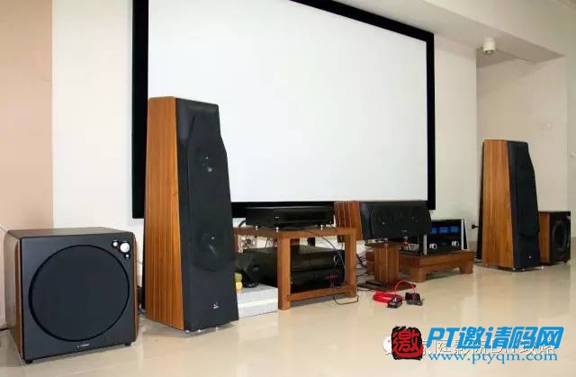

10月31日,把左炮放在单炮最佳位置,右炮放在右声道右侧,和实验①的摆位一样,只是右炮由380变成PB13U+7B,Audyssey测8个点。
用标准音量狂飚前述五大“残忍”片段,两台7B除了在《碟中谍4》逃狱震穿楼板(就像真的拆楼一样)和克里姆林宫大爆炸(就像自己被炸了一样)闪过两三下红灯,其他片段震得地动山摇也没有出现削波。
双PB13U+7B成功达到标准声压级,低频量感、震感、规模感今非昔比,令人叹为观止!太太感言:原来低频无处不在,以前不但感受不到,而且也想象不到,低频可以如此强劲又那么舒服!
“双炮隐身了吗?”——怎么哪壶不开提哪壶呀!右炮从一开始就不见了,但左炮还是不肯乖乖退隐,时不时闪出身来刺痛我脆弱的心。
为什么要跟我作对!到底是为什么?!难道是炮的问题?于是调整工作岗位,把左右炮换位,结果没分别。

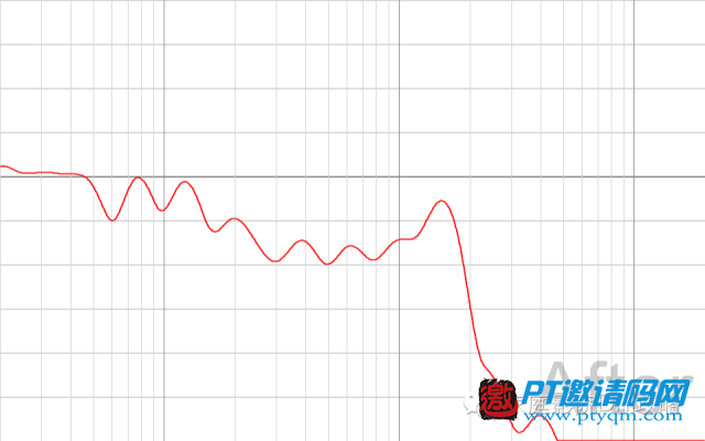

11月10日,左炮转身,炮口向外(上图),Audyssey测10个点。结果连校正后的曲线都拉不直(下图),听感也不好,不但左边的低频明显,而且感觉有驻波残留。
![家庭影院DIY攻略 攻略篇 – 6.5 双炮摆位](http://www.ptyqm.com/wp-content/uploads/2017/05/4ffce04d92a4d6cb21c1494cdfcd6dc1-4.png)
唯有把左炮摆回原来的单炮最佳位置,按当时的笔记,几乎是要举手投降了:

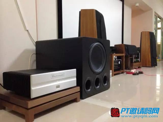

为什么双380就能隐身呢?当时因为单炮最佳炮位被PB13U占了,所以直接把380放在左声道左边,和右声道右边的刚好对称。
![家庭影院DIY攻略 攻略篇 – 6.5 双炮摆位](http://www.ptyqm.com/wp-content/uploads/2017/05/4ffce04d92a4d6cb21c1494cdfcd6dc1-46.jpg)
思考:估计Audyssey对单炮与双炮的处理机制不同,单炮只需校正一个位置发出的低频,但双炮要对两个位置发出的低频进行合并校正,所以单炮的最佳位置,对双炮是没意义的。
单炮就像用一只手指架起一根筷子,那个点往往不在中间,而且很难找。但双炮就像用两只手指架起一根筷子,原来一只手指的那个点当然就没用了。
再思考:两个位置发出的低频,怎样合并才是最好的?这不就和两声道立体声是一样的道理嘛,对称才能平衡,平衡才是最好。
恍然大悟!左炮不能隐身,是因为不平衡。被投诉,也是因为不平衡,造成多余的低频驻波和共振,所以才会吵到邻居。

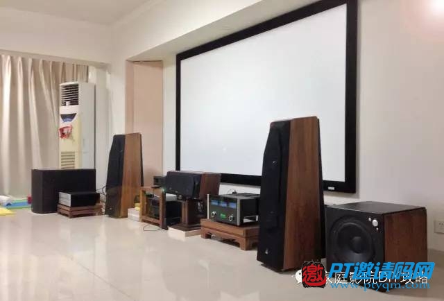

![家庭影院DIY攻略 攻略篇 – 6.5 双炮摆位](http://www.ptyqm.com/wp-content/uploads/2017/05/4ffce04d92a4d6cb21c1494cdfcd6dc1-47.jpg)
11月22日,把PB13U对称摆在左右声道旁边,凌晨四点起床,Audyssey测22个点,势要毕其功于一役!结果大功告成,双炮隐身,Yeah!
爽快 舒服 兴奋
把双PB13U+7B摆好、调好后,低频成为整套系统表现最好的环节(当然投资也最大),收放自如、反应迅速,爆得快、收得更快,绝无半点拖沓。爽快爽快,快起来,自然就爽!

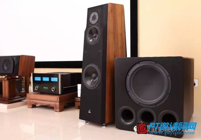

![家庭影院DIY攻略 攻略篇 – 6.5 双炮摆位](http://www.ptyqm.com/wp-content/uploads/2017/05/4ffce04d92a4d6cb21c1494cdfcd6dc1-51.jpg)
L先生升级双380后,低频比以前丰润饱满,弥补了房间装修用木过多造成中低频过于单薄的问题。而且原以为双PB13U+7B必赢双380,没想到……

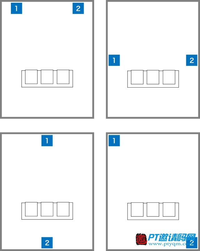

下图是JL AUDIO建议的双炮摆位(参考f113用户手册绘制),左下和右下两种摆法我都没听过,Z先生的独立影音室是右上角的摆法,双B15a摆在左右墙中间,效果不错。
![家庭影院DIY攻略 攻略篇 – 6.5 双炮摆位](http://www.ptyqm.com/wp-content/uploads/2017/05/4ffce04d92a4d6cb21c1494cdfcd6dc1-5.png)
攻略建议按左上角的摆法,把两个炮对称摆在左右声道旁边。这种摆法不但适用于独立影音室的纵向密闭空间,也适用于客厅的横向开放空间。因为低音炮与前级的距离最近,可以节省线材成本(线越长越贵)。

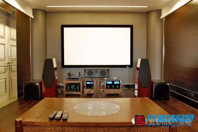

![家庭影院DIY攻略 攻略篇 – 6.5 双炮摆位](http://www.ptyqm.com/wp-content/uploads/2017/05/4ffce04d92a4d6cb21c1494cdfcd6dc1-53.jpg)

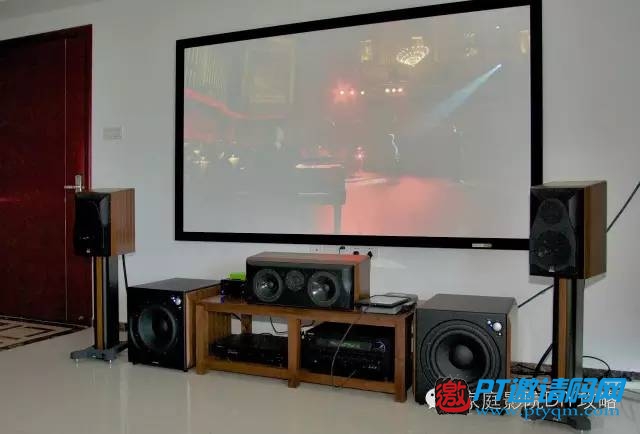

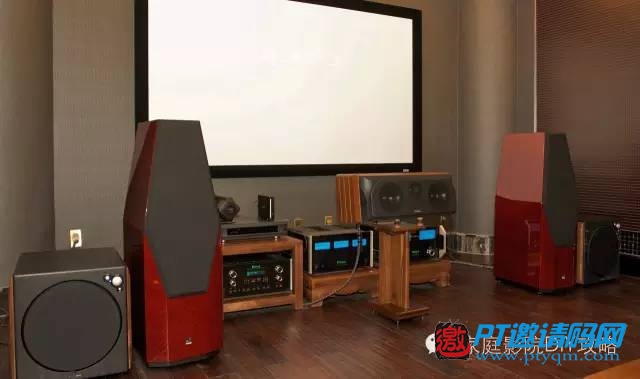

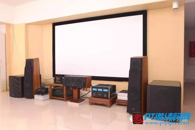

L先生是①(上图),X先生是②(下图),①和②取平均就是JL AUDIO左上角的摆法。Hi-Fi发烧友可能会问,是否需要离墙摆放?
![家庭影院DIY攻略 攻略篇 – 6.5 双炮摆位](http://www.ptyqm.com/wp-content/uploads/2017/05/4ffce04d92a4d6cb21c1494cdfcd6dc1-54.jpg)

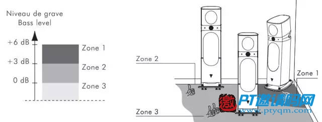

音箱离墙摆放,是Hi-Fi发烧友的共识(Sound Stage听法)。下图摘自FOCAL音箱说明书:最差是墙角(低频最激烈),然后是靠墙,最好是离墙(低频最准确),还有公式计算最佳离墙距离。
![家庭影院DIY攻略 攻略篇 – 6.5 双炮摆位](http://www.ptyqm.com/wp-content/uploads/2017/05/4ffce04d92a4d6cb21c1494cdfcd6dc1-55.jpg)
但电影院的音箱都是靠墙安装的(Sound Field听法),因为音箱靠墙会有低频增益,中低频会变得饱满,比离墙摆法更容易实现饱满、厚实、大声而不吵的声音。
到底哪种听法更好?只要搭配调整好,两种都好听,关键看你个人的喜好。但要注意的是,独立影音室在透声幕后面靠墙安装的音箱是专门设计的,Hi-Fi音箱不适合靠墙摆放。
![家庭影院DIY攻略 攻略篇 – 6.5 双炮摆位](http://www.ptyqm.com/wp-content/uploads/2017/05/4ffce04d92a4d6cb21c1494cdfcd6dc1-56.jpg)
攻略推荐的维真五号是Hi-Fi音箱,需要离墙摆放。为了保持相位一致,低音炮的前面板应与左右音箱平齐,低音炮通常都比主音箱大,所以离墙距离会比主音箱少,为了不占用太多客厅空间,只能是尽量不要靠墙了。

双炮比单炮好,也更容易摆位,但千万别忽略了房间声学校正。重要的事情再重复一次:要拥有正确、舒服、强劲的好低频,好炮、正确的摆位、高水平的房间声学校正,三大要素缺一不可。
房间声学校正和动态均衡是AV旗舰前级的核心功能,至少要有可以测812个点的Audyssey MultEQ,能启动Audyssey专业版更好,有米就不要错过麦景图的RoomPerfect。
怎样做好房间声学校正,留待“欣赏篇:如何设置和享受家庭影院?”分享。提前透露一个小技巧:要获得更准确的低频,请关闭所有门窗,低音炮在密闭空间的表现更好。
