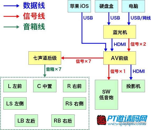

按照上图将整个系统连接起来,大约需要两个小时,看起来不难,但接口实在太多,每个都得对号入座,所以是个挺费劲的体力活。为提高效率,免得被一
大堆线搞得头昏眼花,可参照以下顺序分步推进:确定器材位置、连接环绕音
箱线、连接前级和后级(信号线)、连接后级和音箱(音箱线)、连接蓝光与
前级(数据线),最后连接电源线。
注:舒适版的AV功放是合并机,即上图AV前级和七声道后级合为一体,不用另购7条信号线连接。

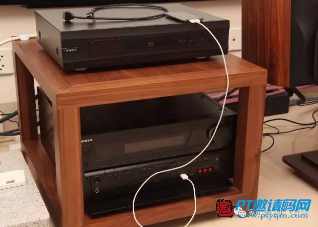

后级很重,所以要单独摆放,我选择广州爵士(www.jueshi.cn)的帝王单一层DWD1(上图),宽65cm×深50cm×高17cm。蓝光机和AV前级可以一上一下摆放,选用的是爵士帝豪单二层DHD2(下图),宽60cm×深52cm×高40cm。

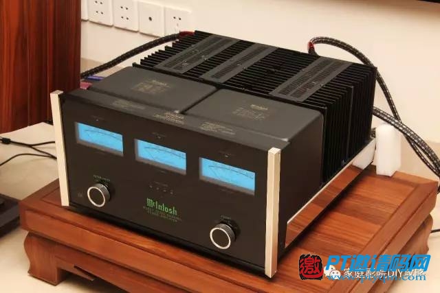

AV前级和后级都会发出很大的热量,所以务必要做好通风散热。
后级通常都是系统最热的地方,所以尽量不要把后级放在密闭的柜子里面。如果一定要放,请注意预留空间,根据麦景图MC207和NAD M25的说明书,矮柜内至少要宽50cm×高40cm×深55cm,而且后面不能有挡板,否则既不利于散热,而且线材连接也会非常困难。

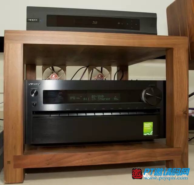

安桥5509的要求更严格,至少要宽84cm×高40cm×深56cm。帝豪单二层虽然四面通风,但下层高度只有26cm,达不到高40cm(机顶留空20cm)的要求,所以开机没多久就会非常热。
AV前级其实是一台电脑,音频解码和动态EQ都需要进行大量的实时运算,所以发热量并不亚于后级。L先生的麦景图MX150也是放在同样的音响架,有一次连续开机数小时后出现类似电脑死机的症状,机身十分烫手,用风扇吹冷后才恢复正常。
因此,请务必重视和做好通风散热工作,比如在旁边放一个鸿运扇,或者花点心思,自制超静音散热系统。要求一是风量要大,才能高效散热。二是噪声要低,才能安静地欣赏音乐。

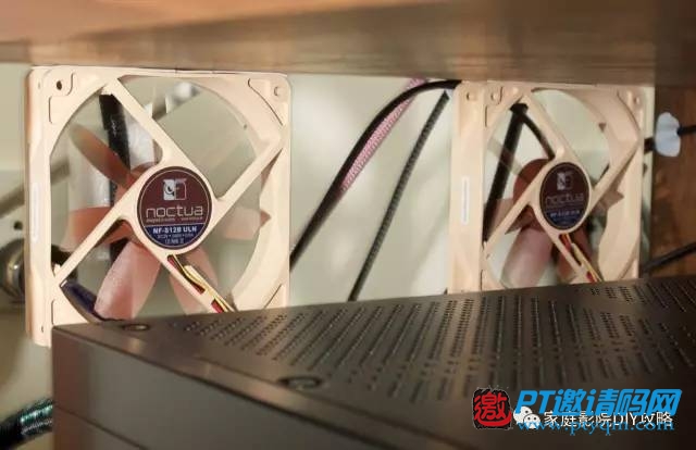

静音对Hi-Fi非常重要,以前用过鸿运扇,嗡嗡声很烦人,这次升级用过USB供电的笔记本散热风扇,但是风量小噪声大。于是发奋上网“挖”出了世界顶级的猫头鹰noctua超静音风扇(上下图均摘自官网),由一家奥地利的隐形冠军www.noctua.at出品,专注计算机散热风扇,性能极致、外型精美,而且不断升级、精益求精,不得不服、不得不买!
![家庭影院DIY攻略 攻略篇 – 8.4 系统连接与设备摆放](http://www.ptyqm.com/wp-content/uploads/2017/08/4ffce04d92a4d6cb21c1494cdfcd6dc1-112.jpg)

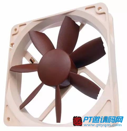

风扇的转速越慢,噪声越小,尺寸越大,风量越大。十几个规格中,12cm的NF-S12B噪声最低(只有6.8dB,其它型号大多是20dB左右),即使在你面前,也只能靠看而不能靠听来判断它是否在转动,以至于经常会忘了关掉它们。令人兴奋的是,它的风量不小(每小时56.9立方米,12cm最大风量的型号是每小时93.4立方米),只要两台(90元/台)就足以让安桥5509清凉爽快。
![家庭影院DIY攻略 攻略篇 – 8.4 系统连接与设备摆放](http://www.ptyqm.com/wp-content/uploads/2017/08/4ffce04d92a4d6cb21c1494cdfcd6dc1-113.jpg)
![家庭影院DIY攻略 攻略篇 – 8.4 系统连接与设备摆放](http://www.ptyqm.com/wp-content/uploads/2017/08/4ffce04d92a4d6cb21c1494cdfcd6dc1-114.jpg)

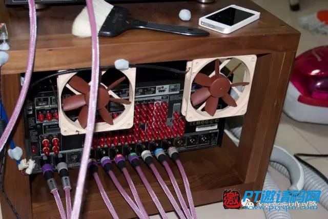

安装很简单,因为每台风扇耗电量只有0.05A,通常12V变压器都有2A左右输出,所以连几十个都没问题。12V变压器到哪找?找旧手机或电子产品的充电器,没有就淘宝一个,加一个小开关就更方便。然后用厚双面胶或者“B4.1 音箱攻略”最后介绍过的Blu-Tack蓝丁胶泥把风扇粘在柜顶即可,为留出风扇位置,帝豪单二层需要短边向外竖着摆放。

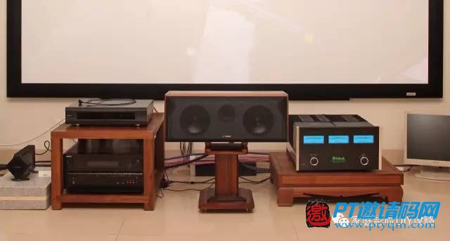

如果中置音箱够高,AV前级和后级就可以靠在一起,连接前后级的7条信号线长度只要1米即可。否则就要像下图这样摆,信号线长1.5米刚刚够。
