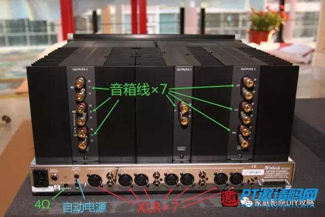

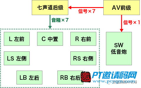

AV前级和七声道后级用信号线连接,七个声道共七条信号线。
七声道后级和音箱用音箱线连接,也是七条音箱线,环绕音箱线在“装修布线”中已经讲过,本节主要谈谈前方左中右三个主要声道。
低音炮是有源音箱,也就是自带后级功放的音箱,所以也是用信号线连接AV前级。低音炮离AV前级越远,这条信号线就要越长,线越长越贵,所以对只设单炮的舒适版而言,如果阳台角落在右边,低音炮就摆在右边,AV前级也跟着摆在在右边,七声道后级就在左边,反之亦然。

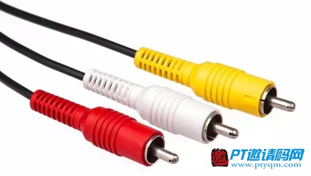

信号线

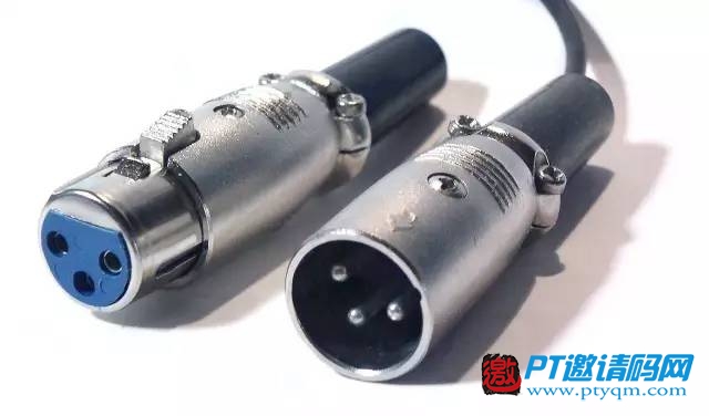

信号线分两种,RCA梅花头和XLR平衡线。
![家庭影院DIY攻略 攻略篇 – 8.5 功放、音箱连接](http://www.ptyqm.com/wp-content/uploads/2017/08/4ffce04d92a4d6cb21c1494cdfcd6dc1-117.jpg)
两者的区别是,上图的RCA只有两条内芯(信号线、地线),下图的XLR有三条内芯(正极信号线、负极信号线、地线)。信号线传输的是小电流,所以距离越长受到的干扰越大,即杂讯越多。XLR的两条信号线都会收到杂讯,但一正一负相互抵消了,所以称为平衡线。

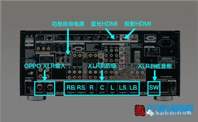

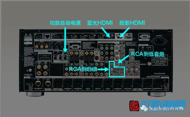

上图是安桥5509的后背(背景图摘自安桥官网),看到密密麻麻的端子,难免会觉得头大,其实不必担心,因为绝大多数都用不着。上图是精英版的连接方式(RCA端子),下图是豪华版的连接方式(XLR端子)。

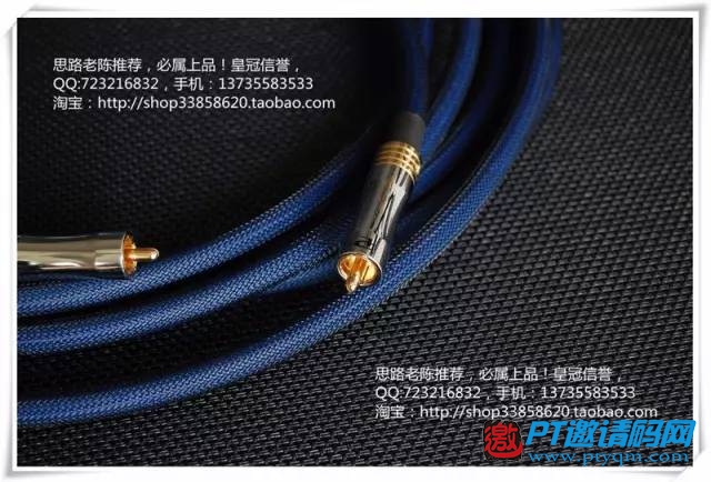

我对线材的态度是,要么买便宜又超值的,要么买贵得物有所值的。
![家庭影院DIY攻略 攻略篇 – 8.5 功放、音箱连接](http://www.ptyqm.com/wp-content/uploads/2017/08/4ffce04d92a4d6cb21c1494cdfcd6dc1-121.jpg)
便宜又超值的,比如思路老陈的RAC信号线(上图摘自思路老陈淘宝店shop33858620.taobao.com),1.5米每条不到100元,推荐给精英版和舒适版。

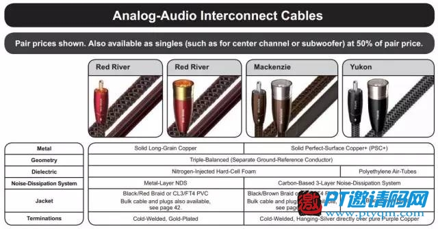

贵得物有所值的,比如audioquest的Mackenzie(上图咖啡色,摘自AQ 2014年的零售报价书,下同),0.5米149美元/对(两条,RCA和XLR同价),推荐豪华版用于连接OPPO BDP-105与安桥5509(Hi-Fi两声道XLR)。Red River(上图红色),1.5米129美元/对,推荐豪华版用于连接安桥5509和麦景图MC207。
根据AQ认为影响线材品质的四大要素(详见“B8.2 物有所值否?”),对比Red River和Mackenzie的差别(即上图下方的表格):
①实心导体:均为实心导体。
②金属品质:前者是LGC(长结晶铜,最高品质的OFHC),后者是PSC (完美表面铜加强版)。
③几何结构:均为三路平衡,独立的参考级地线端子。
④绝缘屏蔽:均为氮注射硬泡泡沫。

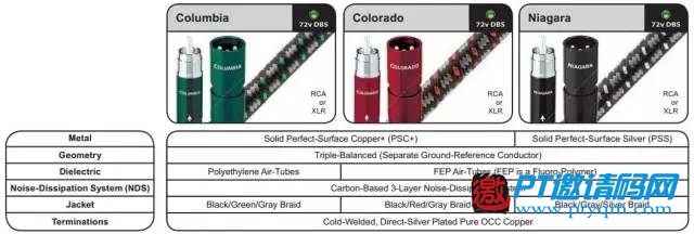

XLR受品质的影响不像RCA那么大,所以七声道用Red River,Hi-Fi用Mackenzie。如果确实有米,可考虑带DBS绝缘体注电系统的型号,Columbia(下图绿色)价格是Mackenzie的近三倍。

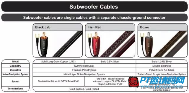

AQ还有专门的低音炮线,平衡线有Sub-1和Sub-3两个型号,Sub-1镀银2.5%,Sub-3镀银6.1%并且带DBS,但价格也贵一倍。我选Sub-1,3米标价149美元,威达卖880港元。其实80Hz以下的低频,有没有必要用到发烧线材?换上Sub-1后,低频效果比之前请朋友制作的平衡线有明显的提升,证明是值得的。
![家庭影院DIY攻略 攻略篇 – 8.5 功放、音箱连接](http://www.ptyqm.com/wp-content/uploads/2017/08/4ffce04d92a4d6cb21c1494cdfcd6dc1-124.jpg)

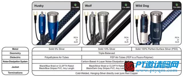

2014年零售报价书取消了Sub-1和3,入门三个型号都只有RCA(上图),带DBS的型号才提供XLR(下图),但价格高贵。所以推荐豪华版采用入门的Black Lab,3米39美元×2条。

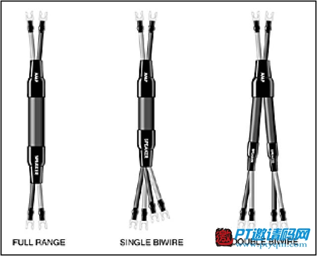

![家庭影院DIY攻略 攻略篇 – 8.5 功放、音箱连接](http://www.ptyqm.com/wp-content/uploads/2017/08/4ffce04d92a4d6cb21c1494cdfcd6dc1-129.jpg)

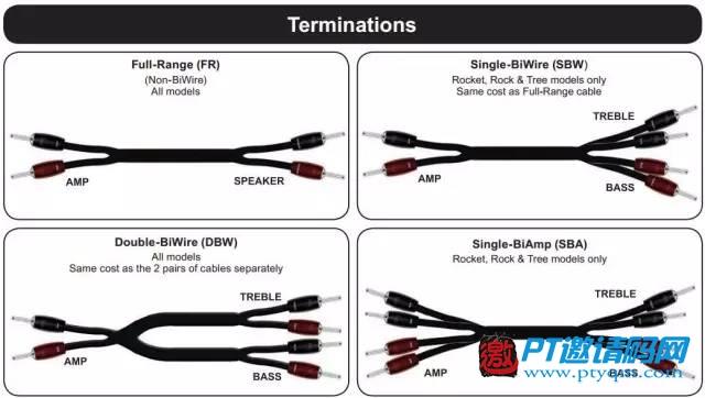

上图摘自AQ的Cable Theory(线材理论)白皮书,左边是单线,右边两条都是双线,中间SBW是两条线并在一起,右边DBW是两条线各自独立。

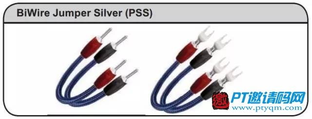

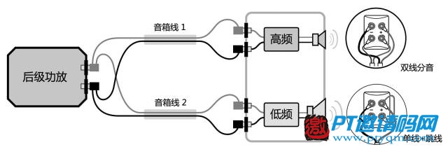

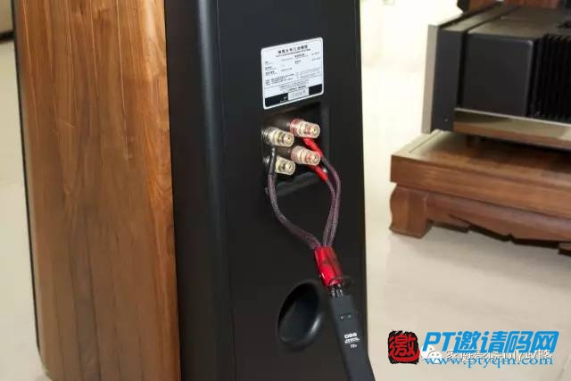

但是,即使是老烧,用双线连接的也不是很多,更多是用“单线﹢跳线”的方式,把音箱原配的铜片换成发烧的跳线(上图摘自AQ零售报价书)。这条短短的跳线,效果确实比铜片更佳,所以有些发烧友愿意花过千甚至几千元去“烧”它。从成本效益来看,厂商当然也乐见其成,鼓吹十几厘米的跳线,用料和设计绝非一般音箱线能比,所以价格也不能和音箱线相提并论。
先用一条管道集中输送高频和低频,到最后才将高频单独引出来,能有多大的作用?相对而言,我更愿意相信,能真正获得质的提升的,不是这条短短的跳线,而是双线分音的音箱线。
![家庭影院DIY攻略 攻略篇 – 8.5 功放、音箱连接](http://www.ptyqm.com/wp-content/uploads/2017/08/4ffce04d92a4d6cb21c1494cdfcd6dc1-131.jpg)
发烧友很少用双线分音的原因,可能是因为双线如果搭配不好,声音反而更难听。比如说,银彩高频如此醉人,配一条低频出众的,不就双剑合璧、非常完美了?这就大错特错了!

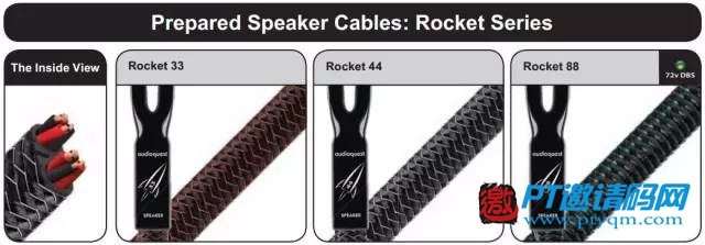

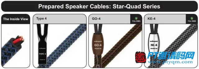

AQ音箱线分为四个系列,除了入门的Star-Quad系列是单线外(上图,摘自2014年AQ零售报价书,下同),其它三个系列Rocket(下图)、Rock和Tree都是双线。

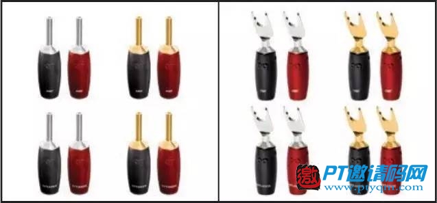

③香蕉头还是叉头?
![家庭影院DIY攻略 攻略篇 – 8.5 功放、音箱连接](http://www.ptyqm.com/wp-content/uploads/2017/08/4ffce04d92a4d6cb21c1494cdfcd6dc1-134.jpg)

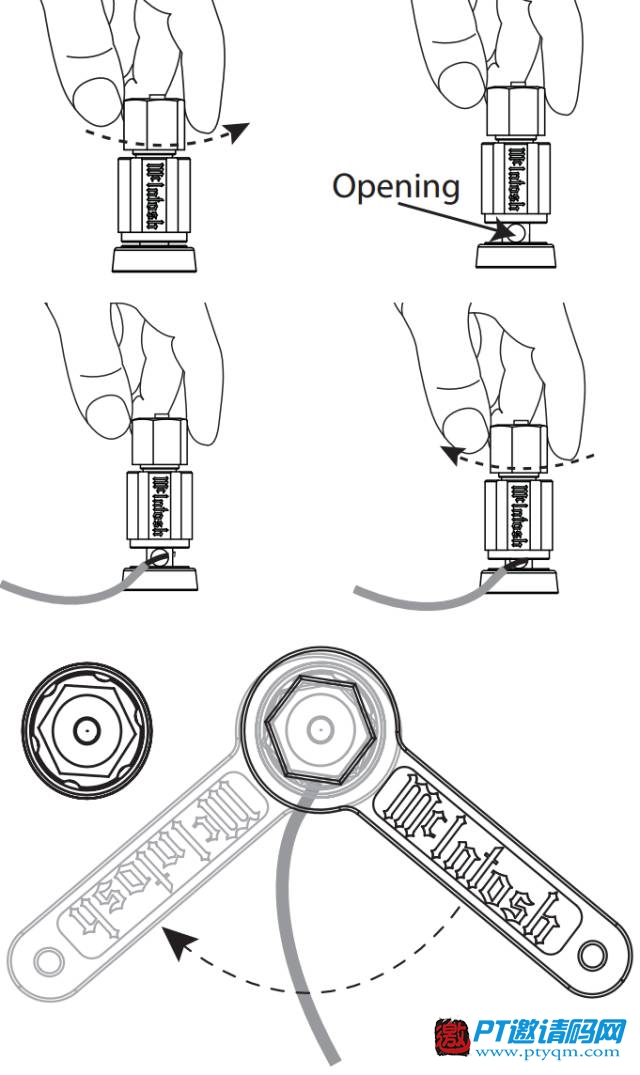

麦景图一直都推崇叉头(上图右),甚至执着了很多年都不提供香蕉头插孔,必须用裸线或叉头插入端子拧紧。L先生的立体声旗舰后级MC452还有个小扳手(下图,摘自MC452使用手册),要求用手拧紧后,再用扳手拧90度,紧上加紧!
![家庭影院DIY攻略 攻略篇 – 8.5 功放、音箱连接](http://www.ptyqm.com/wp-content/uploads/2017/08/4ffce04d92a4d6cb21c1494cdfcd6dc1-135.jpg)
前面说过,无论是电源插头,还是线材接头,都是越紧越好,紧密接触可以使电流传输更加通畅。AQ技术文档指出,连接音箱线时,应更加重视接触的压力,而不是接触的面积。虽然香蕉头有弹力,但怎么可能比得上螺丝的压力呢?所以毫无疑问,一定要选叉头,而且要选镀银的。
为什么会有香蕉头呢?便于换线,对经销商或者喜欢换线的发烧友来说,香蕉头比叉头方便多了。拧螺丝是非常累的,特别是七个声道14个甚至20个螺丝,都要拧到非常紧,而且隔天要再拧一次,会发现原来还可以再拧紧一些。拧到手指摸东西都疼的时候,不禁概叹:麦景图的小扳手真好啊!

前方三个声道——左右是Hi-Fi的关键、中置是AV的核心,所以都值得采用高品质的发烧音箱线。惠普维真五号和维真中置都是双线接头,当然要用双线分音。根据麦景图功放的音箱线标准(见“B2.6 环绕音箱线”),维真五号和维真中置都是4Ω,所以至少要14AWG,即2.08平方(指多股线,单芯实线除外)。
推荐给舒适版,便宜又超值的,和环绕音箱线一样(见“B2.6 环绕音箱线”),建议找思路老陈购买线径至少3.3平方×2(正负极)且有两组内芯的散装线(每米约2030元),做成每条线都是2×2接头(下图右下角的SBA),而不是1×2接头(下图右上角的SBW),因为要用来做Bi-Amp连接。

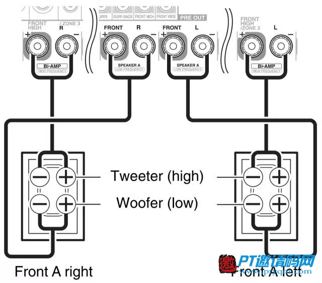

同时,使用安桥5010的Bi-Amp功能,用两个功放模组分别驱动维真五号的高频和低频,这不但是双线连接,而且相当于用两台功放来推一个音箱,是最Hi-End的做法。安桥5010是9声道功放,共有9个功放模组。舒适版只是5声道,左右声道各用2个模组,合计启动7个模组,还留有2个模组的余量,保证在极限大动态时不会失真。
因此,在低音炮和Bi-Amp的助力下,安桥5010不但可以推好维真五号PRO超值版,即使音箱升级到维真五号PRO收藏版,也能应对自如。这也是本攻略追求的:留有继续升级的空间,尽量减少升级时产生的沉没成本。
![家庭影院DIY攻略 攻略篇 – 8.5 功放、音箱连接](http://www.ptyqm.com/wp-content/uploads/2017/08/4ffce04d92a4d6cb21c1494cdfcd6dc1-137.jpg)
Bi-Amp需要两条音箱线连接两组功放端子(上图摘自安桥5010使用手册),所以要请老陈做成2×2接头(两边都是双线)的双线分音喇叭线。

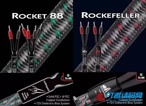

虽然贵但是物有所值的,依然是推荐audioquest美国线圣。精英版建议Rocket系列的Rocket 88(下图左,摘自AQ官网,下同),配备72V DBS,8ft(2.5米)每对799美元(根据2014年零售报价书)。
![家庭影院DIY攻略 攻略篇 – 8.5 功放、音箱连接](http://www.ptyqm.com/wp-content/uploads/2017/08/4ffce04d92a4d6cb21c1494cdfcd6dc1-138.jpg)
我买的是高一级Flat Rock系列的Rocketfeller(上图右),也有72VDBS,6640港元。Rocket 88和Rocketfeller的内芯都是实心PSC ,Rocketfeller粗一些12AWG(3.31平方),Rocket 88是13AWG(2.62平方)。
注:Flat Rock系列在2014年零售报价书已升级为Rock系列,Rocketfeller也改成了其他名字。时装嘛,呵呵……

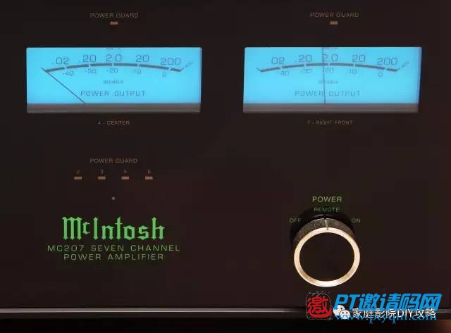

原理很简单,AV前级发出电源开关的触发信号,后级接收并相应开关机。这使开关机既方便又安全,因为前后级的开关顺序是有讲究的——先开前级然后再开后级,先关后级然后再关前级,但很多人都会搞混,甚至忘了关其中一台。
![家庭影院DIY攻略 攻略篇 – 8.5 功放、音箱连接](http://www.ptyqm.com/wp-content/uploads/2017/08/4ffce04d92a4d6cb21c1494cdfcd6dc1-140.jpg)

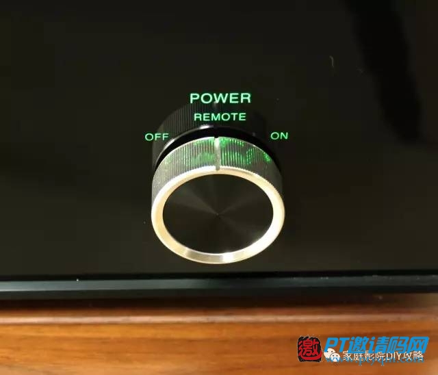

有了自动电源,只需操作AV前级的开关即可。麦景图的POWER永远停在中间的REMOTE,不必再在ON和OFF之间拧来拧去。不像安桥5509的按动触发式开关,这种靠扭动或拨动接通和断开的开关(比如电源箱的空气开关),每一次通断都会减损一次接点的寿命,所以电源箱音响专线的空气开关应尽量少关,麦景图的POWER开关也尽量少动,启动自动电源功能让它停留在REMOTE。

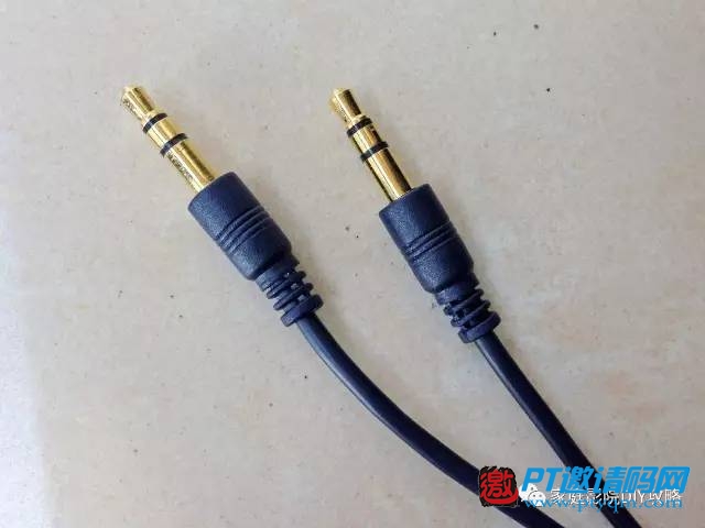

用什么线连接?两头都是3.5mm耳机插头的音频线,淘宝很多,而且很便宜。
