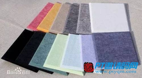

④中高频吸音最简单最便宜的方法,就是在天花安装聚酯纤维吸音板(下图摘自百度)。
![家庭影院DIY攻略 攻略篇 – 9.1 声学处理心得](http://www.ptyqm.com/wp-content/uploads/2017/09/4ffce04d92a4d6cb21c1494cdfcd6dc1-106.jpg)

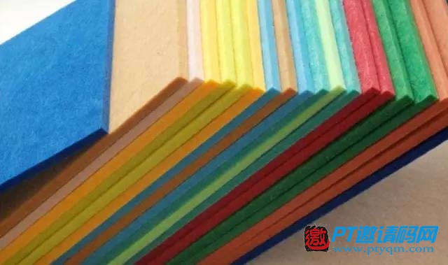

聚酯纤维吸音板是由韩国研发的集吸声、隔热及装饰为一体的新型室内装修材料,以聚酯纤维为原料经热压成型制成。板幅和木工夹板一样是1220×2440mm,厚9mm。有数十种颜色,可压制多种花纹,还可以印刷图案。下图摘自淘宝美丽华旗舰店。
![家庭影院DIY攻略 攻略篇 – 9.1 声学处理心得](http://www.ptyqm.com/wp-content/uploads/2017/09/4ffce04d92a4d6cb21c1494cdfcd6dc1-107.jpg)
用美工刀或切纸刀就可以切割,直接粘贴或用纹钉枪固定,施工安装简单快捷,不会像木板加工产生粉尘污染。而且结实耐用,防火、防潮、防虫,可以替代家居装修常用的木板,还可省去接缝油漆等工序,省料省工,也就是省钱。

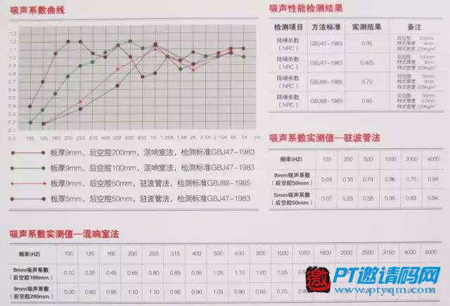

尽 量不要将吸音板直接贴在天花或墙身上,最好在后面留有空腔。根据上图(摘自上海声筑官网),直接贴装时,对高频的吸音系数很高,对中频却很低,会因吸音不 均衡而使声音感觉很闷。在背后留520cm的空腔,可以提高对中频的吸音系数,留空越多,对500Hz以下的中频吸音系数越高。

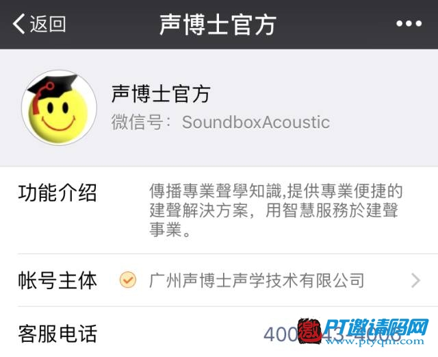

如果没时间自己DIY,可以花钱请专家,比如成立于2008年的广州声博士(下图是微信公众号),国内拥有最多声学产品专利的声学公司(191项),共有3606个产品系列,已完成2275个项目。

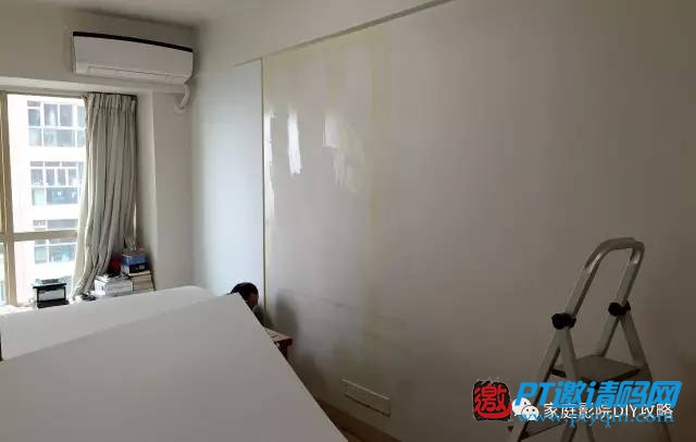

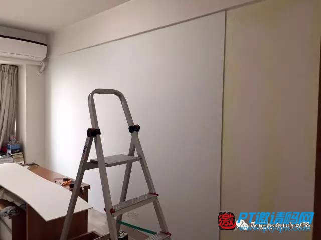

为了……(现在回想起来,应该是脑袋烧坏了),决定用百得高效环保型万能胶,将房间的墙面贴满聚酯纤维吸音板。上下图是刮胶和粘贴过程,很快就完工了。

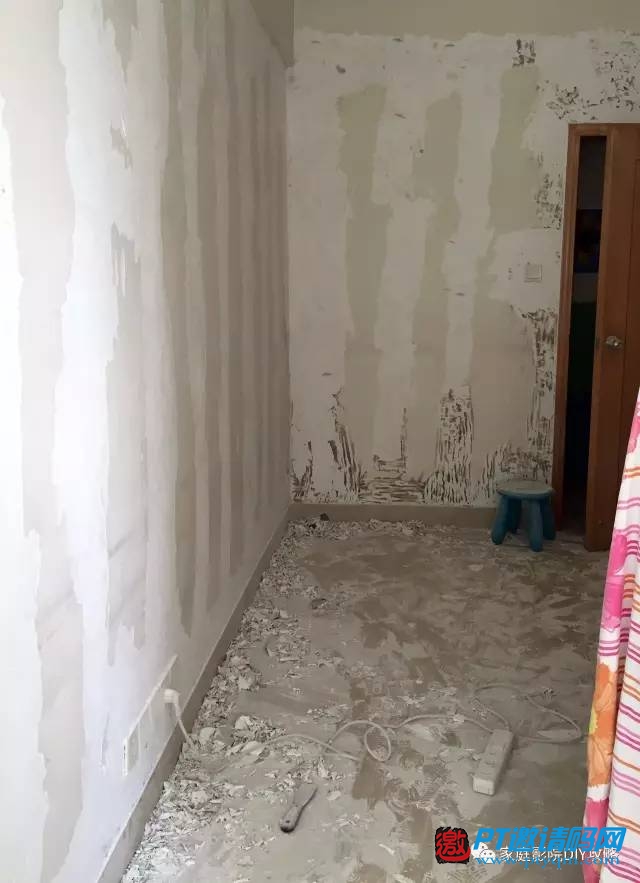

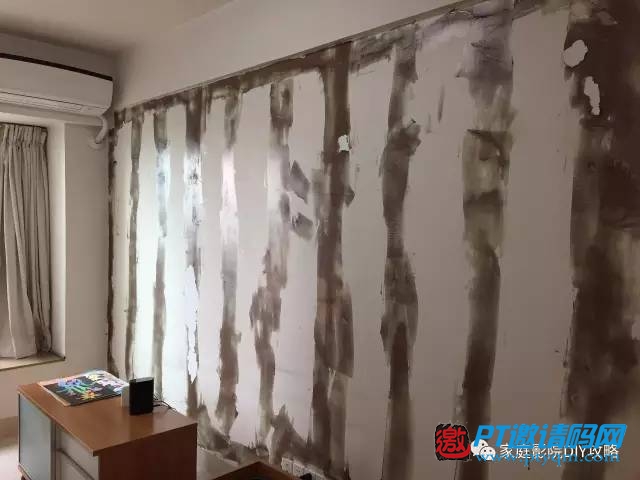

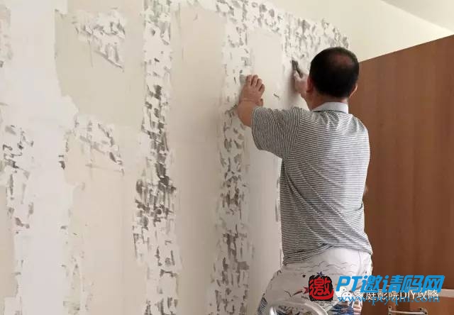

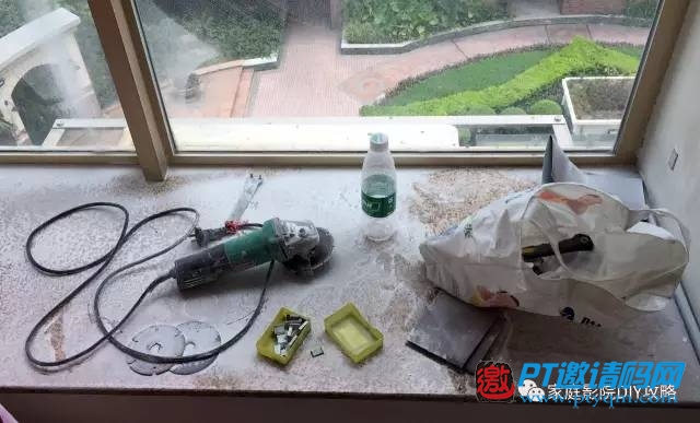

但是,开窗通风了三个月,万能胶的味道仍然无法散去。健康第一,必须拆掉重来。但真没想到,要刮掉万能胶,是那么的难……
![家庭影院DIY攻略 攻略篇 – 9.1 声学处理心得](http://www.ptyqm.com/wp-content/uploads/2017/09/4ffce04d92a4d6cb21c1494cdfcd6dc1-114.jpg)
![家庭影院DIY攻略 攻略篇 – 9.1 声学处理心得](http://www.ptyqm.com/wp-content/uploads/2017/09/4ffce04d92a4d6cb21c1494cdfcd6dc1-115.jpg)
![家庭影院DIY攻略 攻略篇 – 9.1 声学处理心得](http://www.ptyqm.com/wp-content/uploads/2017/09/4ffce04d92a4d6cb21c1494cdfcd6dc1-116.jpg)
![家庭影院DIY攻略 攻略篇 – 9.1 声学处理心得](http://www.ptyqm.com/wp-content/uploads/2017/09/4ffce04d92a4d6cb21c1494cdfcd6dc1-117.jpg)
我全程参与,不知道吸入了多少粉尘,然后就病了,攻略微信版也因此停了一年多没更新……
