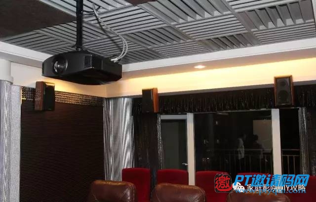

L先生的独立影音室,不但有Hi-End的器材,而且还有比Audyssey更加强大的麦景图RoomPerfect房间声学校正,还是出现了大声压高频刺耳的问题。当时非常困惑,为什么RoomPerfect没能把刺耳的高频校正过来呢?
回顾当时的笔记:
L 先生影院高频不够丝滑,大音量时小提琴和女声刺耳。中低频显得单薄,阵势似乎全靠低音炮。原来以为是新音箱还没煲开、声音偏紧,于是连续用大声压煲了几 天,声音是没那么紧了,但那段刺耳的高频还在。后来又以为是XLO线材“太飚”,但换了AQ电源线后并没有显著改观,说明方向还是错了。

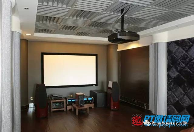

读刘汉盛文章,问题可能出在天花的扩散板上。本来天花和地板应该一个反射一个吸收,但现在是一个反射一个扩散。扩散板的制作是否符合专业标准还不知道,但全都是一样的规格,铺满整个天花,如果扩散的都是某一段高频,怎能不刺耳?
刘汉盛还指出:一旦室内使用太多的二次余数扩散器,这些扩散器都是木板做成,它们是否会吸收掉太多的中频段与中低频段呢?一旦中频段与中低频段被吸收得太多,音乐听起来就会不够有劲,不够饱满,这是我所担心的。
仔 细分析房间的声学结构:前墙是水泥承重墙,符合刘汉盛建议的前硬原则,所以低频和超低频效果很好。后墙是特别定制的专业隔音门,采用三层复合超弹性隔音玻 璃,厚22mm,加上两层很厚的窗帘,应该可以视同吸音区域。四个角落的水泥圆柱对扩散低频、减少驻波发挥了重要作用,所以该房间的低频和超低频一开声就 很迷人。
但是,除了前后墙外,全都是木板。天花是木制扩散板,四周是夹板空腔造型。地面是木地板。左右墙分三段,前1/3和后1/3是吸音——最内层是9mm夹板,中间填塞3cm吸音棉,表面是9mm有孔吸音板。
![家庭影院DIY攻略 攻略篇 – 9.2 声学占一半功劳](http://www.ptyqm.com/wp-content/uploads/2017/09/4ffce04d92a4d6cb21c1494cdfcd6dc1-128.jpg)

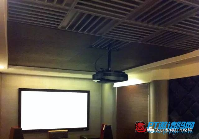

中间1/3是海绵软包,最内层也是9mm夹板,不知道本意是为了吸音还是反射,因为对着这片软包喊叫,感觉有点奇怪:部分声音被吸收了,但又有一些回声。四个扩散半圆柱,也是夹板钉成。
左右全木,天地全木,那么多的木板和薄板,难怪中低频会显得单薄了。
在此我要慎重叮咛,天花板最好不要用木板去做复杂的空腔造型,我看过很多案例,这类天花板很容易形成吸收中频段与低频段的元凶,让音乐听起来干瘦刺耳,任凭您怎么调声,怎么做喇叭摆位都无法把美声救回来。切记!切记!(摘自刘汉盛《音响调声学》)
怎 么办?老烧都建议加一张厚厚的羊毛地毯,吸掉刺耳的高频。但我不太认同,一是南方潮湿、地毯太容易吸潮吸尘,二是可能治标不治本。刺耳的高频如果真是因为 错误的二次余数扩散板造成,也就是某段高频被极度扩散,连RoomPerfect都搞不定,一张地毯怎么可能吸得完?怎么保证不吸错频率?

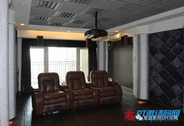

四个墙角加上左右墙已经有8个圆柱扩散,所以即使把天花的扩散板改为吸音,整体音效应该也不至于太闷,这可能才是治本的方法。为了避免判断失误、吸音过度,先把前半部的天花用吸音板封闭起来,看能否改善高频刺耳的问题。
![家庭影院DIY攻略 攻略篇 – 9.2 声学占一半功劳](http://www.ptyqm.com/wp-content/uploads/2017/09/4ffce04d92a4d6cb21c1494cdfcd6dc1-129.jpg)
吸音板到货,切割、纹钉枪“梆梆梆”钉上天花,很快就搞定了。开声,嗯,好多了。《变形金刚3》最后决斗,高频的尖刺感明显少了,音量超过45也不觉得太吵闹了。看来方向正确,于是就再订购吸音板,将天花后半部的扩散板也覆盖起来。

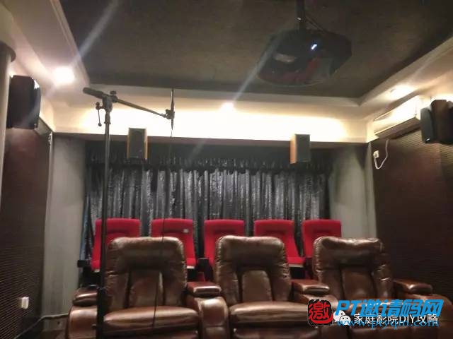

L先生是好客之人,三个座位显然不够大家一起Happy,于是在后面加装了一排五张专业影院座椅,再买了一张1600×950mm的大茶几。刘汉盛不愧是大师,一步步照他说的办,声音真的就越来越好听了。
![家庭影院DIY攻略 攻略篇 – 9.2 声学占一半功劳](http://www.ptyqm.com/wp-content/uploads/2017/09/4ffce04d92a4d6cb21c1494cdfcd6dc1-130.jpg)
上图是天花后半部分的扩散板尚未封闭之前;下图天花扩散板全部封闭之后,正在进行RoomPerfect房间声学校正。

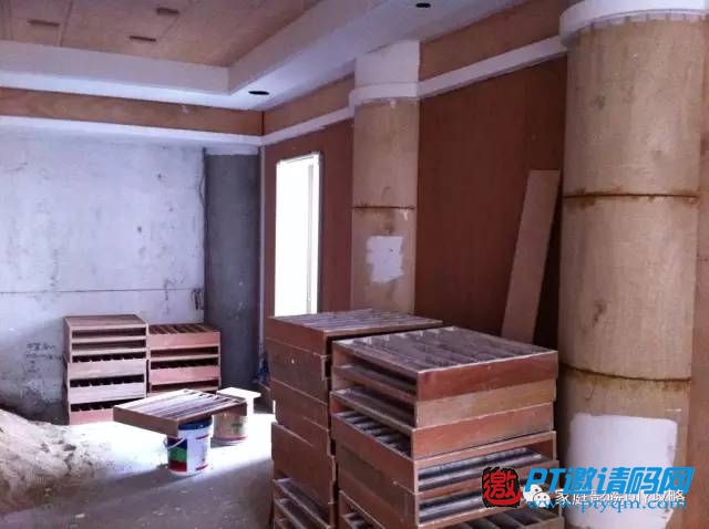

答应帮L先生搞影院时,声学装修已在进行中,是一位老烧帮忙设计的,扩散板也已经做好,听说还花了不少钱。虽然Z先生建议推倒重来,但我当时不懂也不重视建声,所以决定不改装修,只负责器材。一心想着只要器材好,加上老烧设计的声学装修,效果肯定好。
![家庭影院DIY攻略 攻略篇 – 9.2 声学占一半功劳](http://www.ptyqm.com/wp-content/uploads/2017/09/4ffce04d92a4d6cb21c1494cdfcd6dc1-132.jpg)
结果是挨了闷棍还不知道是谁打的。虽然用平常听Hi-Fi的音量效果很好,但以自己一直标榜的“AV和Hi-Fi可以融洽共存”,用大声压看电影是必须的,但音量一大高频就会刺耳,会让人坐不住甚至想要夺门而出。
