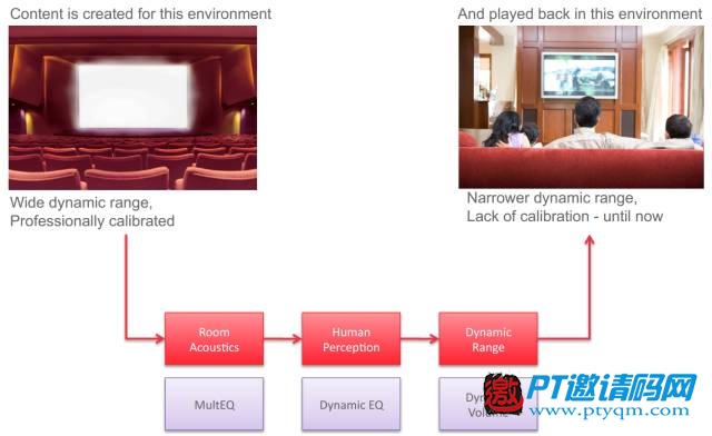

Audyssey研制了多种音频校正产品,旨在克服环境声学对音响系统的限制,以更好地匹配人类的听觉和感知,已在众多的消费类、专业类和汽车音响中得到应用(下图,本文插图如无特别注明均摘自Audyssey官网及其官方文档)。
声学校正
电影的音轨是特别为专业影院(左上角)的设备和声学环境制作的,具备宽广的动态范围(注)和专业的声音校准。但在家中(右上角)播放,环境和设备都不标准,只有通过声学校正,才能重现和影院一样的效果。
注:什么是动态范围,详见“A6.2 Hi-Fi柔情,AV刺激?”和“A7.4 家庭影院的标准音量”。
上图用三组方框标示Audyssey三种产品:MultEQ(“多点均衡”,房间声学校正),Dynamic EQ(“动态均衡”,听觉响度补偿),Dynamic Volume(“动态音量”,优化动态范围)。

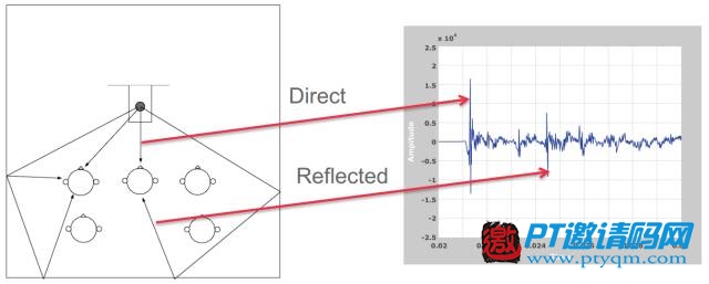

房间反射
音箱发出的声音分为两种:直达声(上红线)和反射声(下红线)。上图右方是声振时序图,x轴是时间,y轴是振幅,表示声音从发出到消失的过程,震动最大的是直达声,接着是反射声。
如果反射声过强,就会污染直达声,造成声音失真,比如在毛坯房里说话会嗡嗡响听不清。如果空间吸音不足,反射声过多,就会影响声音成像(无法清楚地“看”到声音从哪里发出,比如乐器的具体位置),使音色失准(听到的声音与真实的差别很大,比较音响和耳机就能分出差异)。
能否在房间铺满吸音板,把反射声全部干掉?完全没有反射声的空间,声音死寂没活力,会令人头脑发闷,感觉很不舒服。所以要吸收、反射、扩散各三分之一,详见“B9 声学处理”。
对于没有进行专业声学处理的家庭空间,Audyssey可以通过时域分析等技术手段检测和校正各种声学问题,使直接声和反射声都能恰到好处。

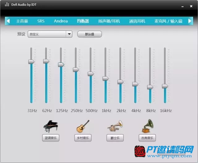

所以“B6 低音炮”建议关闭内置的EQ,而且没必要为EQ多花钱,有预算还不如多买一个不带EQ的模拟炮。因为低音炮的EQ是传统的参数均衡,根据皇帝位单个位置测得的频率曲线,调高下凹频段,压低上凸频段,以求实现平直的低频曲线。
传统的参数均衡存在以下问题:
- 只能针对单一位置进行校正,距离越远失真越大;
- 调整频段的数量有限,也就是校正的精度、分辨率很低,忽略大量细节;
- 对某一频段的调整会对相邻频段造成影响,而且无法控制;

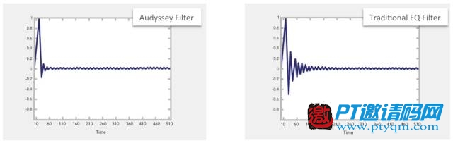

- 无法修复时域(相位)问题,会因声音反射产生振铃(下图右)等新问题。
因此传统的参数均衡会使听觉失真,音质劣化。这可能也是传统Hi-Fi发烧友谈均衡色变,坚决抵制的根本原因。
传统的参数均衡采用IIR滤波(模拟信号),Audyssey声学校正采用FIR滤波(数字信号),在时域中只有很小的振铃(上图左),没有听觉失真,可以显著改善声音效果。FIR滤波的优势在于可以无限增加精度(只要芯片有足够的运算能力),而且不存在IIR滤波的相位精度问题。
以图像处理为例,传统的参数均衡(IIR滤波)就是用画笔和颜料直接对图像进行修改,IT时代的声学校正(FIR滤波)则是用Photoshop或美图秀秀修图,两者的差距不可同日而语。

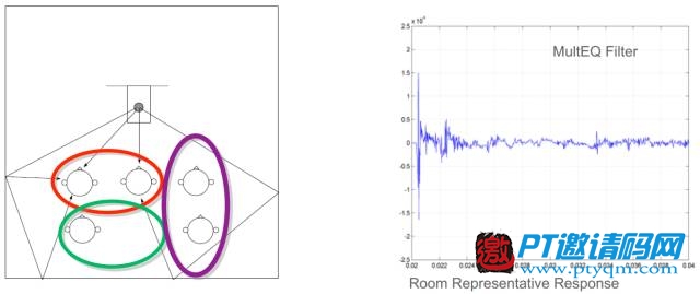

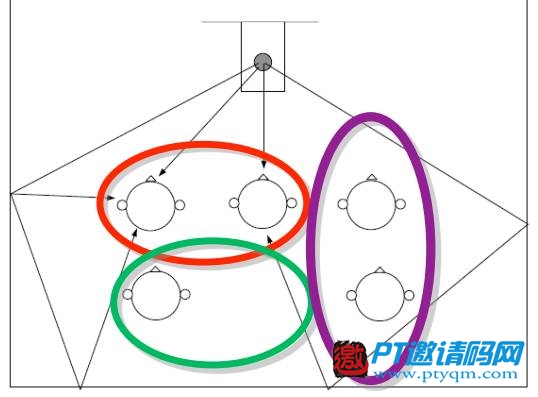

加权校正
和专业影院不同,家庭空间不同座位的每个听众,因为受室内声学环境的影响不同,会听到不一样的直达声和反射声。比如上图红圈、绿圈和紫圈的直达声、反射声都有着明显的差别。
所以必须进行多点测量,以正确识别房间的声学问题。上图就是分别测量红圈、绿圈和紫圈得出的声振时序图,绿圈的声音最迟到达,反射失真也最多。
Audyssey MultEQ会对多点测量获得的时域数据进行归纳分析,找出问题并分组归类,配置不同的权重,最终为每个扬声器创建时域滤波器(下图右),对需要校正的问题按重要程度分配适用的功放功率,使每个座位都实现相同的音效(将上图的三种校正成下图右的一种)。
