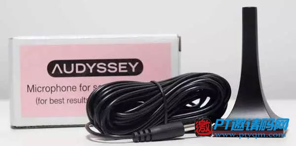

进入AV功放的“自动扬声器设置”,选择“Audyssey MultEQ XT32完全校准”(不要选择只测一个位置的“Audyssey快速启动”),将设置麦克风(下图)插入功放的SETUP MIC接口,然后将麦克风摆放在位置①(即皇帝位)。

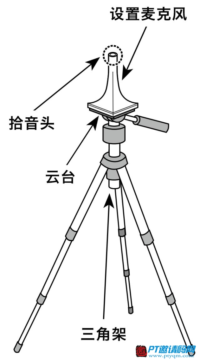

麦克风必须用三角架固定(下图摘自麦景图说明书,下同),不能把麦克风直接放在座位、茶几或其他杂物上,更不能用手拿着,否则会使测量结果不准确,白费功夫。
家庭影院DIY攻略 欣赏篇 – 2.2 Audyssey基础版
尽量用小型三角架,既可以放在座位和茶几上,也可以放在地上,而且不会因为体积太大阻挡或反射高频,影响测量结果。

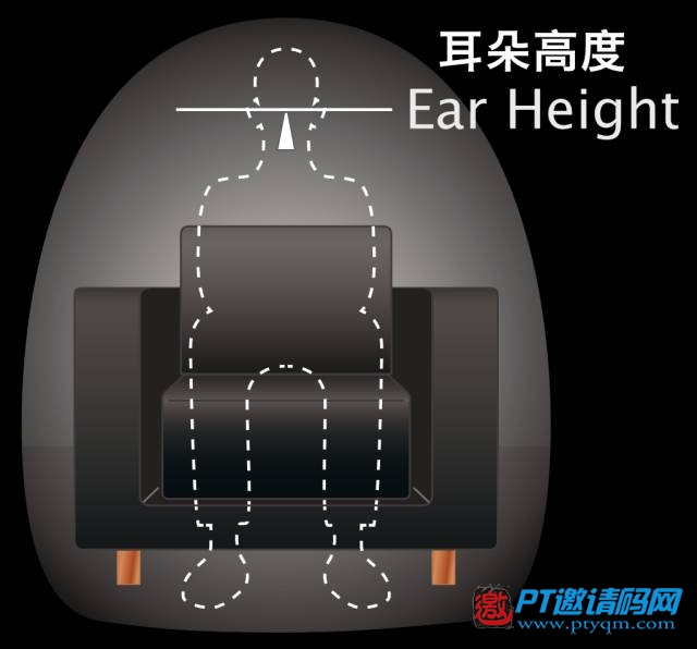

调整麦克风的高度,使拾音头正好在入座后两耳正中的位置上(下图的箭头),并确保拾音头向上正对天花板(但不要正对安装在天花的全景声音箱)。三角架放在座椅上时记得要调整云台,使麦克风保持与地面垂直(拾音头正对天花),不能歪斜,否则会使测量数据严重出错。
如果椅背高于拾音头(耳高),为了避免椅背的反射声影响测量结果,可以把麦克风稍微升高几厘米,使它高于椅背;或者将麦克风前移(保持在耳高的高度),使它不要太靠近椅背。可以在椅背盖上大毛巾,增加吸音,减少反射的影响。
怎样确定耳高高度?摆好麦克风,坐在旁边的座位上,与水平目测高度相同就是耳高,也就是刚好看到拾音头的顶端,如果可以看到拾音头内部说明麦克风低于耳高,如果要抬头看则说明麦克风高于耳高。
如果更严谨一些,就用卷尺或激光尺定位。每个人的身高不同,坐高也不一样,所以要以自己为准,自己坐下,请太太帮忙量。如果太太有意见,为什么不是以我为准,而要以你为准?咋办……
那就以音箱为准吧。通常落地箱的高音单元都是设计在耳高的,取高音单元的高度即可。维真五号高音离地高度是92cm,我就是以这个高度进行MultEQ的。

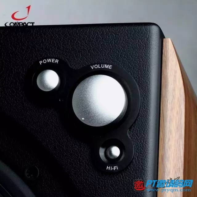

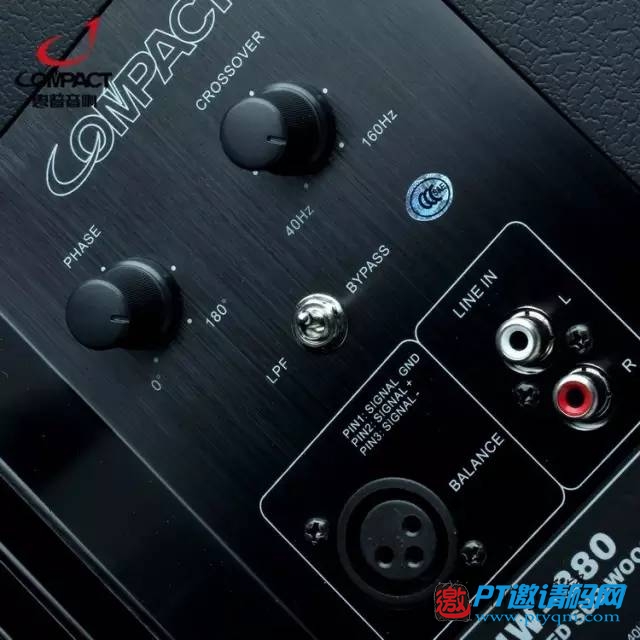

攻略推荐的惠普SUW-380,将背面(上图)的直通开关拨到BYPASS(屏蔽上方两个旋钮:相位和分频点),正面(下图)的音量旋钮调到3点钟位置(接近最大音量),下方Hi-Fi模式按钮要按下去(不按是增强模式)。

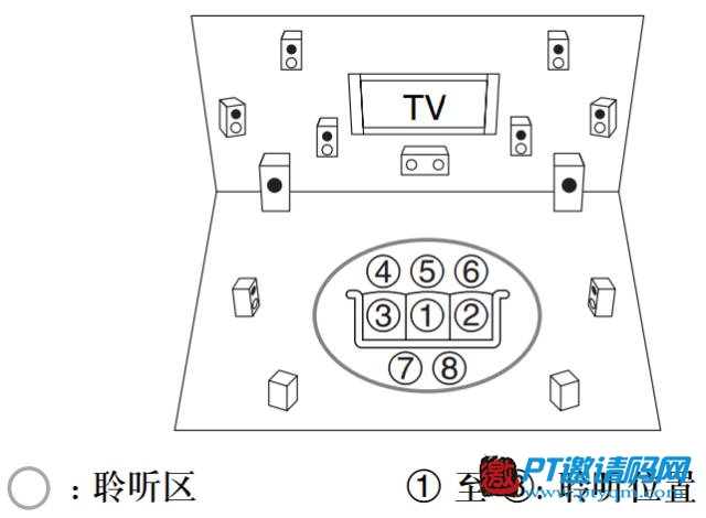

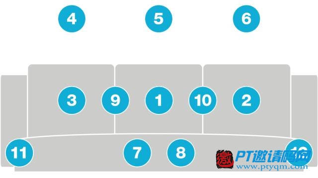

位置②至⑧

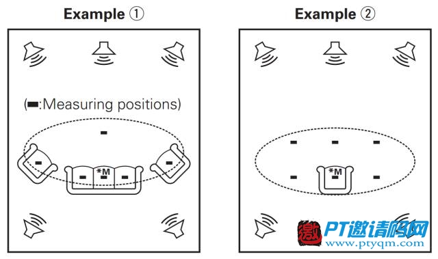

安桥说明书对位置②至⑧的解释是:“属于其他的聆听位置,例如其他聆听者坐的位置(下图)”。但遇到像我这种爱钻牛角尖的就头大了,只有②③是坐的位置呀。
再看看天龙说明书(下图),就更头大了。图左例一的六个点,五个在座位上。图右例二的六个点,五个不在座位上。而且没有文字说明,只是建议在聆听区域(椭圆)内尽量多测。

经过研究MultEQ专业版说明书,在专业版论坛多次咨询创始人克里斯教授,总结出位置②⑧的摆放方法和注意事项如下。
首先翻译克里斯教授在专业版论坛的置顶帖:
MultEQ的算法需要来自聆听区域内多个位置的声学信息,以便为系统中的每个扬声器和超低音扬声器创建适当的房间声学校正滤波器。位置①的测量用于确定每个扬声器的距离和电平校准,所以必须摆放在聆听区域的最中心位置。之后,建议在整个聆听区域进行6到8个位置的测量。
  • 位置②至⑧的测量顺序并不重要。
  • 避免极端位置,包括靠近后墙,或者过于偏离左右声道的发声角度,这非常重要,如果在这些位置进行测量将导致MultEQ进行不必要的调整。
  • 麦克风的拾音头应以耳高为标准,或者略为调高或调低。
重要的是麦克风的位置,而不是测量的顺序。当然,最好还是按图示顺序,以免忘了哪里已经测过,哪里还没测。

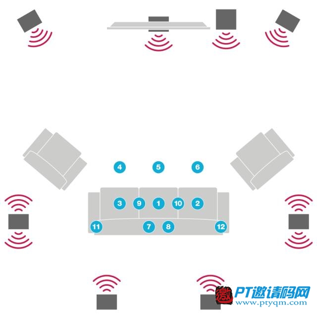

上图是MultEQ专业版建议的麦克风位置,以下译自专业版说明书和论坛咨询:
  • 完成位置①后,在①的左右约2英尺(60cm)的地方各测一次,即位置②和③。然后在①②③前方约2英尺的位置各测一次,即位置④⑤⑥。
  • 最后在①的左右侧后方约1英尺(30cm)的地方各测一次,即位置⑦⑧。如果距离后墙小于18英寸(46cm),就把麦克风向前移动几英寸,避免靠近后墙。如果⑦⑧离后墙50cm,相应①就要离后墙7080cm。
  • 各声道的距离(Distance)、电平校准(Trim)等数据由位置①确定,②到⑧的作用只是获得聆听区域的声学信息,所以①的位置必须精确,②到⑧的位置无需精确。
  • ②到⑧应尽量围绕位置①,在聆听区域内进行测量。尽量靠里,不要靠边靠墙,避免墙角、走廊、门口等位置,避免远离位置①,不要偏离左右声道发声角度的覆盖范围。
  • 即使只有一个座位,也要在其周围测量多个位置,以获得整个聆听区域的声学信息。切勿重复测量同一个位置,一个位置只能测量一次
对论坛关于位置间距的提问,克里斯教授表示确切的距离并不重要,大概是23英尺(6090cm),建议2英尺(60cm),尽量紧凑一些,避免离得太远。
虽然②到⑧的位置无需精确,但不代表自己想怎么摆就怎么摆,也不是直接按座位摆,而是要按上述图示和说明摆放,以获得最佳效果。理由和经验留待下一节“Audyssey专业版”分享。
注:天龙说明书的例一(左图),左右两个沙发的位置太靠边靠墙,距离位置①太远,并不符合Audyssey的摆位要求。

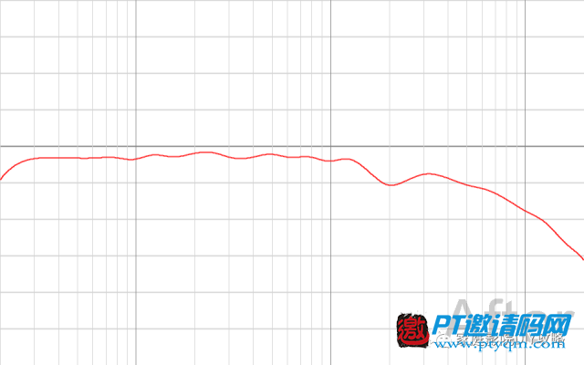

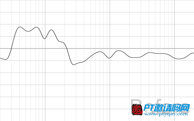

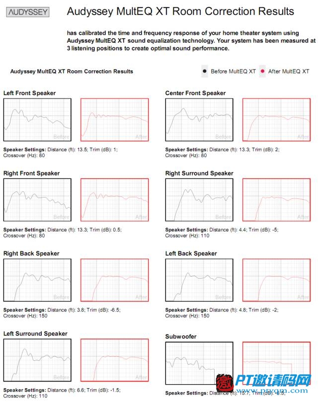

下图是专业版的测量结果,详细列示每个声道的校正曲线(黑色校正前,红色校正后)、距离、电平校准、分频点。基础版虽然不显示校正曲线,但原理和专业版是一样的。
Audyssey(校正曲线)是指MultEQ对频率响应进行校正的目标曲线。基本版有三个选项:关(即不进行校正)、Movie(电影)、Music(音乐),默认选择是电影。电影和音乐的差别在于高频处理,电影会略为压低高频,音乐则不做处理,保持频响曲线的平直。
理论上20Hz20kHz的频响曲线应该是平直的,从低频到中频到高频要一样多,才是“平衡”的声音。但是,这种平直的频响曲线、理论上“平衡”的声音,实际听起来却不平衡。
因为高频的方向性要比低频强得多,由此会导致直达声、反射声和混响声在频谱的高低端之间发生变化,对这种变化造成的不平衡,人耳感知为“过亮”的声音,或者是高频太强。因此,需要通过降低高频量的校正曲线,来补偿这种心理上的声音差异(译自MultEQ专业版说明书)。

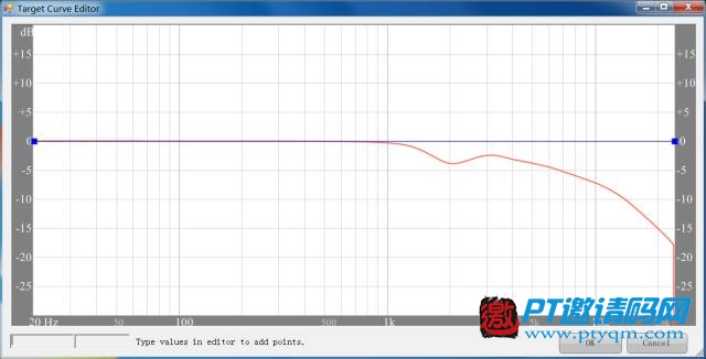

10kHz衰减超过6dB(一倍),20kHz衰减近18dB(三倍)。传统发烧友第一反应肯定是:要不要那么夸张啊,高频不就全没了?!
我也一样,所以一开始选择默认的“高频滚降1”,但音量开到﹣6dB就感觉高音很刺耳。于是改到“高频滚降2”,﹣6dB就没那么刺耳了,但继续开大声又会觉得吵。客厅加走廊的声学空间大概是140立方米,干脆就试试“SMPTE 202M”吧。下图黑线是左声道校正前,红线是校正后。
结果就成功了,轻松开到0dB标准音量,高频不但不刺耳,而且比之前更清晰、细腻,低频也感觉比之前更丰厚。为什么压低了那么多的高频,反而效果更好了?因为更符合人耳感觉平衡的频响曲线
