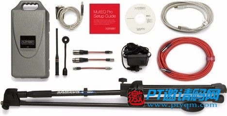

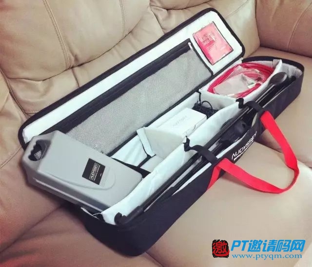

- Audyssey Installer Kit(专业版安装工具,下图),包括麦克风、脚架、连接线等,需要单独购买(2012年500美元)。

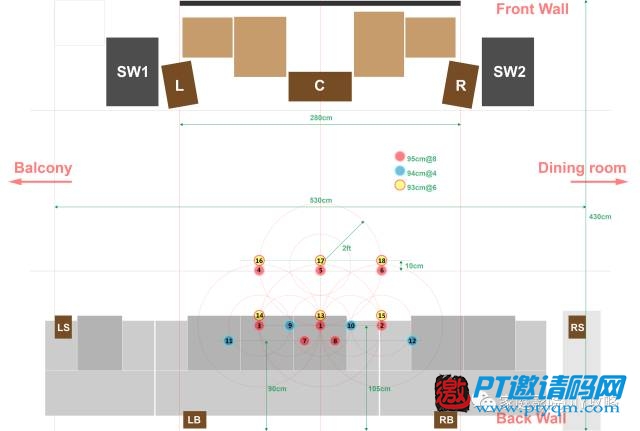

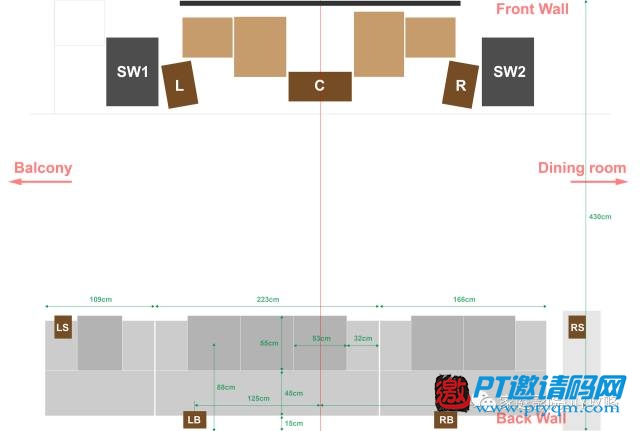

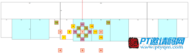

下图是我家的设备与沙发平面图,红线是中轴线,沙发是1 3 2座。

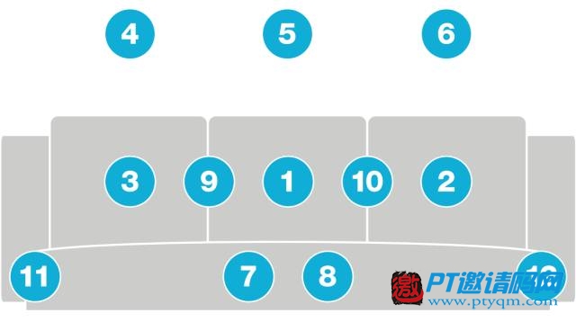

最早用安桥5509内置的MultEQ XT32测量8个位置,按照安桥说明书把②和③摆在座位上(下图)。因为测量位置分布不对称,所以环绕的包围感不够强,好像有一边松一边紧的感觉。后来才知道应该对称摆放,而不是放在座位上。
购买专业版后,最多可以测32个位置,但官方只有12个位置的标准图示,而且说摆放位置不必精确,于是就做了多次试验,企图找出最佳摆放位置图。

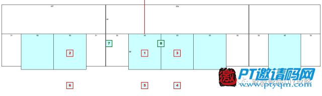

方案一:按标准的12个位置,然后在中间5个位置再重复做两次(按专业版说明书的要求,位置一样,但麦克风高度不同),一共22个。效果明显优于基础版8个位置。
方案二:除了按标准的12个外,增加了左右2个(测量范围加宽,几乎面对左右声道),以及①的前后3个,共16个。感觉环绕的包围感不如方案一。
方案三:不按标准,自由排列,一共22个。感觉声场明显变窄,好像被环绕声紧逼着似的。声音紧,不宽松,当然就没那么舒服了。
由此可见,虽然说除了①以外的位置无需精确,但还是有标准模式的。如果测量的位置太宽(方案二),声场就不够集中,声音变散。如果点阵太集中(方案三),声场就会过于集中,不够宽松。只有按标准的12个位置,才能获得最佳效果。
其实也不难理解,人家写程序的时候就是按这12个位置来的,当然要按相同的位置来测量和提供数据,才能让程序实现最优运算结果。与官网技术人员沟通时也得到确认:算法需要相同的位置,而不是多出新的位置。
不是说切勿重复测量同一个位置,一个位置只能测量一次吗?专业版说明书提示,通过改变麦克风的高度(几英寸),在同一个位置上测量两到三次,可以帮助软件分析校正天花与地板之间的驻波。
另外,并不是位置越多效果越好,如果摆放不正确,越多可能越差(误导软件)。说明书指出,校正效果的提升空间随着测量位置的增加而抵减,在小房间测量超过10个位置几乎不会带来明显的改变。
而且位置越多,时间越长,费力费神,很辛苦的!我家的聆听区域约20平方米,实践证明效果最好的不是32个位置,而是18个位置。咨询克里斯教授的回复也是:“极少会用到32个位置,我会建议你测16个”。

细心的读者可能会发现,上图的位置①不在座位中间,而是靠前接近沙发边缘。这是经过多次测试比较找到的窍门,建议座位靠后墙的客厅影院采用。
只有独立影音室或者面积很大的空间,才能把座位摆在低频最好的位置——距离后墙、房间长度约1/3的地方(详见“B6.1 低音炮攻略”)。一般客厅的沙发都要靠着后墙,所以低音会因为后墙驻波变得激烈和不够准确。
同理,如果麦克风位置越靠近低频最好的位置,Audyssey对低频的校正就越少。反之,越靠近后墙,校正就越多。所以Audyssey要求麦克风尽量远离后墙(不小于50cm),目的是避免作出不必要的校正(过度调减低频)。
我在实践经验是,麦克风位置越靠近后墙,校正后的低频越硬、越紧绷,离后墙越远,校正后的低频就会变得越饱满、越宽松。
当然,可变的距离有限,后面的四个位置(7、8、11、12)离墙越远,位置①就要越靠前。如果位置①靠前太多,就相当于为前排观众做了校正,自己坐在后排,无法获得最好的声场和环绕效果。
所以,如果感觉校正后的低频不够宽松,可以重做一次Audyssey,尽量把麦克风前移,最好能距离后墙80cm以上,看看是否比之前更好。
